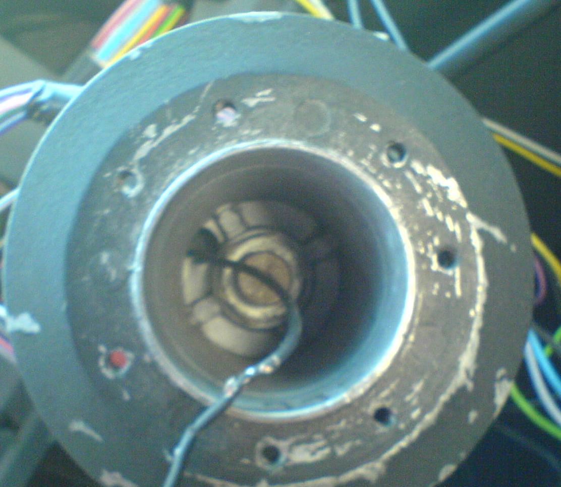

sem koupil závodní 75 3,0V QV a tam něco na ten způsob tuším je, zejtra to nafotím

mno to je možná lepší řešení(zapoměl sem to nafotit, tak v tejdnu) jde o to, že volant u 75 drží na tyči řízení docela dobře a tak trochu se pak něco i ulomí když ho sundaváš, takl jak to psal rosso155 tak to udělej a je to

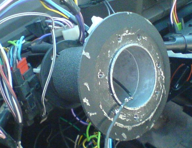

tady máš tu nábu, ale jak tak sem na ní koukal možná bude originál, jen mě zarazilo, že všechny 75 co sem měl měli pod volantem tu nábu ze železe, tady to je hliník či co, ale stejně je jednodušší odvrtat tY nejty
