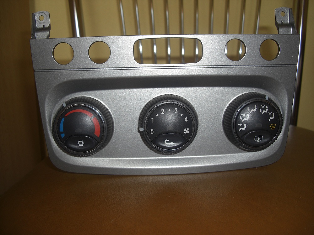

Už asi dva měsíce jsem nemohl regulovat teplotu vzduchu na topení u manuální klimy, ať jsem točil tam nebo tam pořád foukal jenom vlažný vzduch. Myslel jsem, že mám zaseklou klapku nebo že odešel motorek, co ji ovládá, ale nechtělo se mi nic rozebírat. Zkoušel jsem projíždět různá fóra, abych věděl co s tím, až jsem někde narazil na radu, že by mohl být problém v tom, že je prasklá žárovka podsvícení. Elektrice vůbec nerozumím, ale prý i ta žárovka podsvícení je součásti celého el.obvodu ovládání klimatizace. Vzhledem k tomu, že jsem ty žárovky měl popraskané u všech tří otočných ovladačů, tak jsem se dneska dokopal k jejich výměně a ono to skutečně začalo nejenom zase svítit, ale i reagovat na ovladač teploty, takže už zase topím nebo chladím :smt026 . Pokud budete mít někdo stejný problém, tak zkuste nejdřív tohle, protože jedna žárovka mě vyšla na 36,-Kč a komlpetní výměna hotová do max. půl hodiny :D . Je to určitě lepší než začínat rozebíráním celé palubky.

Ahojte tak som rozobral stredovy panel aby som sa dostal k topeniu okrem polamaneho kolecka co som mal, tak je aj polamy plošak preto mi to topilo stale len na plne bomby teda na okna. Chcem sa opytat ci sa da na vrakovisku zozhnat tento diel alebo to musim ist do autorizaku a oni mi ho musia spravit na objednavku? Ide mi o to ci to bude z inej alfy 147 1.9jtd fungovat.

Tohle jsem také řešil, mám manuální a ty ovladače prý dost odcházejí... Musel jsem sehnat jiný po výměně vše funguje, jenom vždy když vypnu klíček, tak slyším jakoby za kastlíkem nějaké zvuky, myslím, že je to nějaká klapka, která se nastavuje do určité pohohy... Jinak kdyby se zde našel zdatný elektrikář, mám doma ten měněný panel, na kterém nefungovala "jen" regulace teploty (stále foukal studený vzduch)... Tak ho nabízím k odprodeji :smt033

Taky jsem měnil celý teplotní panel manual klimatizace, přítelkyni na její 147 TS. Foukal jí v autě jen studený vzuch. Z vrakoviště jsem sehnal za 1.000,- Kč a po výměně je vše OK. Jen jsem pak musel ještě po výměně dojet do autoriz. servisu na examiner, aby jí to spárovaly, protože po výměně blikaly kilometry a odpojení baterky na dlouho nepomohlo.
No a teď by mě zajímalo, jestli vám na přesně tomhe panelu svítí čísílka. Protože na mé 147 na těch kulatých ovladačích svítí a na 147 přýtelknyě ne, jí svítí jen ta barva (od modré do červené). To je divný.

Tak jsem včera spravil to topení, bylo to žárovkou na podsvícení jednoho z otočných budíku na ragulaci ( je jedno jakýho ). Jakmile nesvítí jedna z nich tak je pproblém, jsou součástí obvodu. Äkorát mě udivuje jakto že to nefungovalo i bez žárovky když u každé je na patici připájený odpor který by ji měl kdyžtak zastoupit.

hmmm ahaa ... tak timhle se vsechno vysvetluje pac o zadnym odporu jsem nevedel.nesvitili mi zarovicky tak jsem je chtel vymenit.koupil jsem si tyhle patice s zarovkou a kdyz jsem to zapojil tak se mi z toho zacoudilo a ted nefunguje ani ventilator nic.. kde je nejaka pojistka nebo neco podobneho??

no tak zohnal som si ziarovky svieti vsetko ale ta skur* regulacia teploty nejde ma niekto nejake riesenie ?uz ma to dokuruje ani klimu nemozem zapnut nic furt len teply vzduch :smt013
