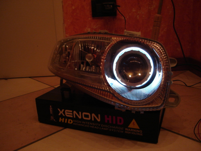

jsem koukal a za čočky do potkávaček a dálkovejch chtějí 500€ :D i když nevím, by to asi vypadalo blbě... jsem něco hledal a náhodou našel tady to :)

ale prodávají to pouze s angel eyes, který když vidím na čemkoliv jiným, než na BMW, tak mi připadají dost trapný :D

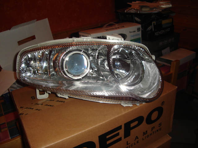

Co je to za lampu na té depo krabici? To je neorigo? sháním světla s čočkou už dost dlouho :)

Peet147 píše:Co je to za lampu na té depo krabici? To je neorigo? sháním světla s čočkou už dost dlouho :)
Čočku mají originál xenonová světla, na neGTA je to docela rarita - viděl jsem zatím dva exempláře aut, které to měly.. dají se koupit originál carello, ale stojí ranec, z druhovýroby jsem je ještě neviděl.
