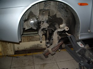

modenaboy
Příspěvky: 817
Re: Výměny manžety poloosy?
Příspěvek od modenaboy » 1.11.2009, ned 11:34
Když máš vše připravené tak to do hodiny opravdu je.
Takhle to vykloníš, povolíš a je venku
a tady už je nová na druhé straně
BMW 730d, Superb TDI

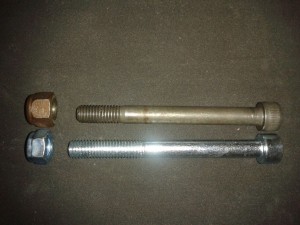

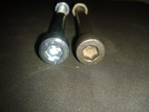

Zion
Příspěvky: 246
Registrován: 24.3.2009, úte 11:48
Bydliště: Mikulov
Příspěvek od Zion » 16.7.2012, pon 22:40
Kůrkyn píše: Jsou to standartní inbusy, koupíš je normálně v obchodě se šrouby. Matky taky.
V mistnim obchode jsem sehnal jen tyhle, jsou o trochu delsi a maji o neco delsi zavit, ale to by snad vadit nemelo, sirka je stejna, ale origo ma oznacenou tvrdost (nebo co to je) 12.9 a ten bazmek, co jsem koupil jen 8.8, tak nevim, jestli to tam cpat ? Kdyz uz se mi povedlo odrovnat origo, tak tohle asi odrovnam driv ne :D
EDIT: no tohle tam radeji rvat nebudu, to bude nejake blato...
Peugeot 206 GTI [99kW][2000]
Rymmell
Příspěvky: 28
Registrován: 7.3.2012, stř 21:00
Bydliště: Šumperk
Příspěvek od Rymmell » 17.7.2012, úte 18:04
Ahoj, jsou to pevnosti oceli - pevnostní třída : 5.6, 8.8, 10.9, 12.9 těch šroubů 8.8 je větší blátíčko o dvě třídy než 12.9.
Fiat Croma JTDm 88kW
AR 156 1.8 TS -ex
Příspěvek od Kůrkyn » 23.7.2012, pon 14:12
to je v pohodě, nomálně utáhni a v klidu jezdi. Akorát bych tam nechal ty staré vysoké matky a případně vyměň jen ty špatné šrouby, aby tam zůstalo co nejvíc těch originálních.
