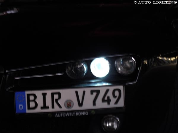

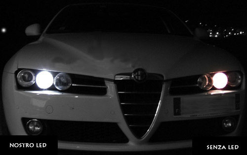

Envel píše:A co tak koupit LED žárovky se kterýma to není nutné řešit, třeba:
http://aukro.cz/led-zarovka-t10-3x-smd- ... 73855.html

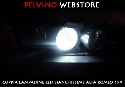

tiez by ma zaujimalo, ci toto funguje a ci sa vymeni len ziarovka, alebo to je len hlupa reklama... lebo ak si vsimnete na obrazkoch, tak svietia vlastne blinkre. Posielam aj link kde sa to kupuje
http://www.ebay.it/itm/LED-SMD-STANDLIC ... 19d1c3de32

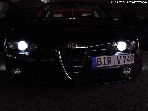

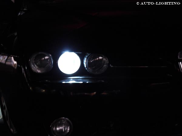

jurki888 píše:ja som tam kupil take fialovo duhove ziarovky a krasne mi to svieti ako dioda a na budikoch ziadna signalizacia ;-)
máš foto a odkaz kde případně pokoupit??? :smt024
Re: Světla pro denní svícení SDS
Příspěvek od Adamsquare » 25.7.2012, stř 11:44
Dle fotek vidím vážný problém. Nepůjde vidět blinkr, protože tu ledkovou záři nepřesvítí, což mi přijde dost nebezpečný.

presne na to som myslel, jedine ze by si dal aj blinkre SMD zlte, ale vysledok si nedovolim odhadnut

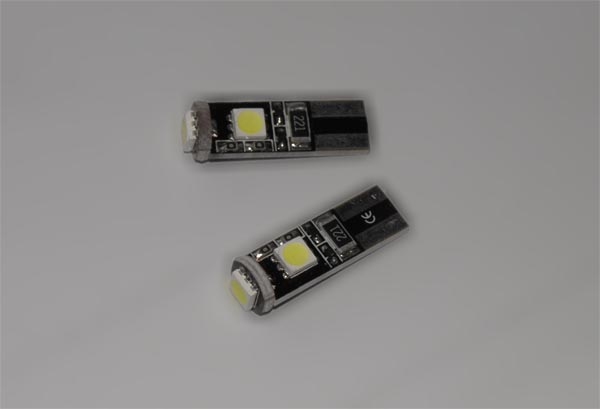

inac kupit sa to da aj tu, konkretne tieto by nemali vyhadzovat hlasku http://www.led-diody.sk/t10-3smd-canbus/

petrovip
Příspěvky: 16
Registrován: 13.7.2011, stř 10:23
Bydliště: Nitra
Příspěvek od petrovip » 25.7.2012, stř 12:07
Po vasich kratkych odbornych prispevkoch teda zhrniem:
- dava sa to teda určite do svetla s blinkrom, ja som ešte nemenil parkovaciu žiarovku, tak neviem či koncovka je dobrá. Zdá sa vám správna?
- pasuje to tam bez dodatočných úprav
- nevyhadzuje to po zapojení chybu na pristrojovke
Experti, kupte si to niekto a popíšte či ten blinker dostatočne bliká :-)

V odkazu je, že je to vhodné pouze pro výstavní účely a není povoleno na silnicích. Asi opravdu ta svítivost bude s blinkry problém. Určitě to ale svítí pěkně.

ryb píše:V odkazu je, že je to vhodné pouze pro výstavní účely a není povoleno na silnicích. Asi opravdu ta svítivost bude s blinkry problém. Určitě to ale svítí pěkně.
Aha, teraz som si to všimol to upozornenie "Nur für Showzwecke geeignet. Nicht im Straßenverkehr zugelassen".
A ďalšie:
Passend für Alfa Romeo 159
Keine Fehlermeldung am Bordcomputer
Farbtemperatur 8000 Kelvin
Plug n' Play Montage
Es wird geliefert: 2 x SMD LED T10 W5W
Kua :-) ale fakt to dobre vyzerá... asi sa nechám nalomiť a kúpim to po dovolenke ked vystanú prachy :-) A budem mať denné svietenie vyriešené cez parkovačky.

To je pěkný, ale stejně to neřeší to, že ti bude svítit celá palubovka a hlavně zadní světla. Takže zase špatně. Bohužel

Je to focene v noci, proto taková záře, já měl v blinkrech diody kde bylo 33 tech SMD modulků a ten blinkr to krásně přesvítil. Teda pokud na tehle nejsou nějaké 3W smdečka. Tady jde hlavně o to aby nám to fungovalo s tím naším denním svicením. To že je to pro vystavní účely je jasné, nema to homologaci ale ty diodky tam musí být, s žlutou žárovkou to svítí uplně strašně když k tomu rozsvítíš xenon.

Praktická skusenosť: Kupil som včera tie čo majú 3 smd, svietivosť 6000 K. Presne ako píše nado mnou, svieti to dobre len v noci. Cez den to neni ani vidiet. Ani o blinkre netreba mať strach, blinker ich v pohode presvieti. Další problem je, že ked ich tam dávate, ten otvor po žiarovke je dosť malý a musel som ich tam doslova natlačiť. Ked som ju chcel trochu pootočiť, nedajbože vytiahnuť, tak vam určite LEDka spadne do svetla a vyberanie je potom hotový pôrod. Neodrádzam od kúpy, ale dajte pozor hlavne na rozmer aby sa to tam vošlo a kupujte aby mala čo najviac LEDiek (SMD). No a také čo nevyhadzujú chybovú hlášku samozrejme.

8000K není svítivost ale teplota barvy. 8000 už je hodně studená = modrá ledka. (originál xenon má jen 4300K, klasická bílá ledka cca 6000)

A množství SMD ledek je taky blbost... Mají různou kvalitu, velikost a svítivost, takže není potřeba jich tam mít milion. :wink:
