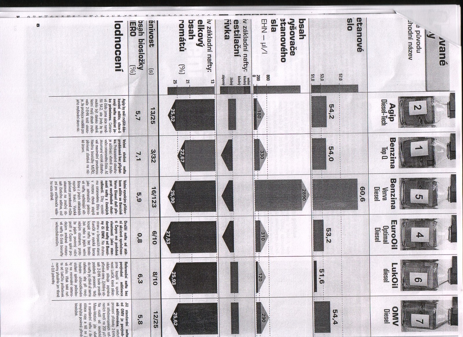

Re: Chyba (zkontrolujte motor) = EGR ventil, poraďte (AR 159
Tady to je ...
Jo a ještě tam je článek o kvalitě nafty. Výsledek je ten, že nafta z ČR je pěkná sra*ka. Např. úplně stejná nafta od Shelu z ČR a z Německa je úplně jiná kvalita. Takže to co jsem si o prázdninách na dovolené jen myslel, že na tu naftu z rakouska to jede líp, je vlastně pravda.

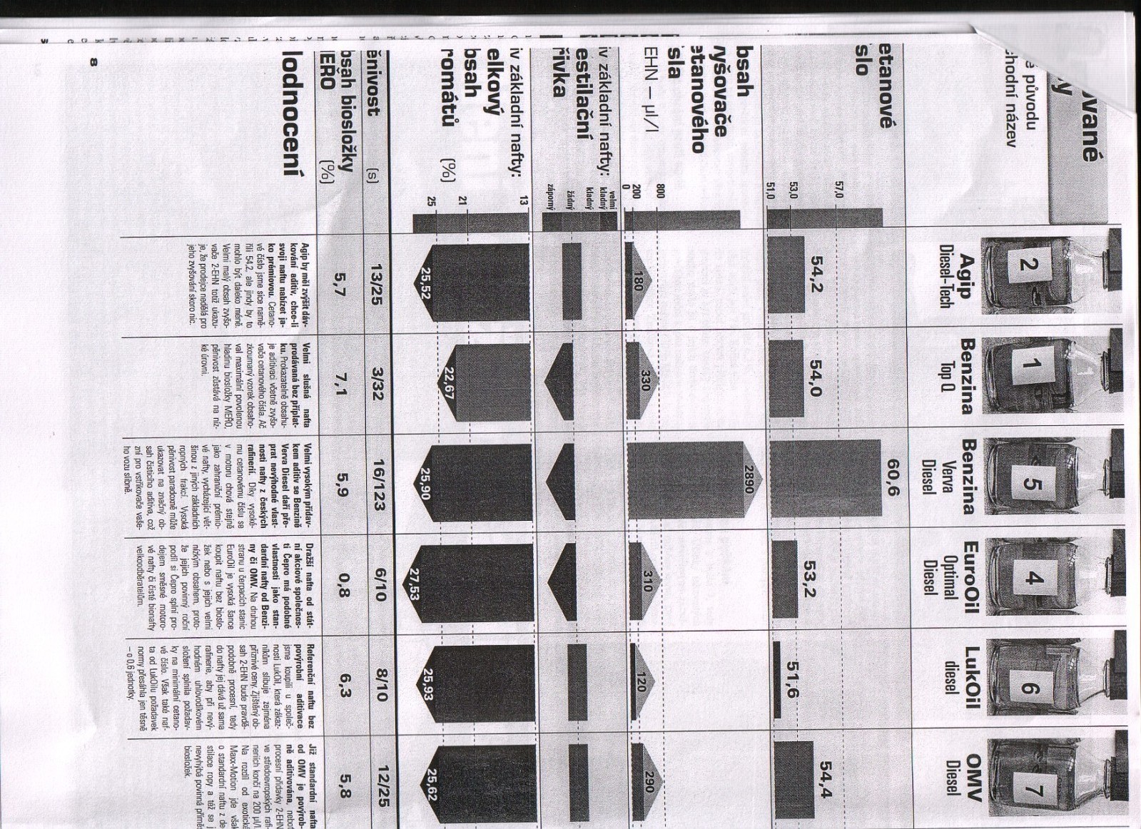

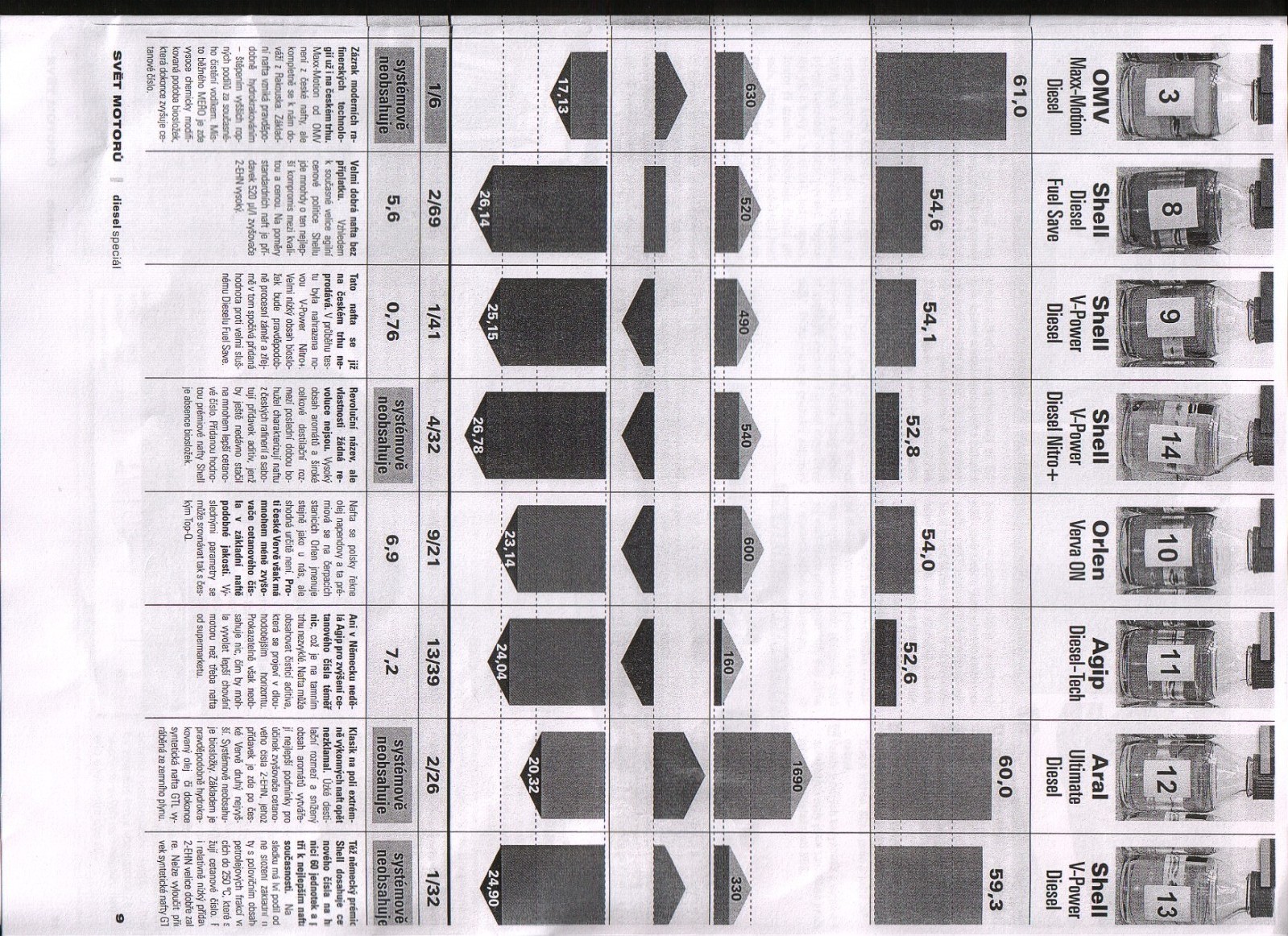

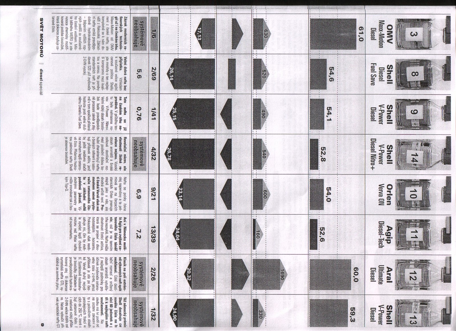

... a nafta. Vzorky 11, 12 a 13 jsou koupeny v německu.
