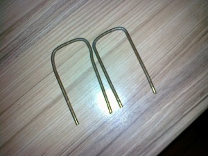

mam asi mesiac alfu 159 sedan a potrebujem par rad ,ako sa otvara kufor sedanu mimo klucika , cize z vnutra, hore ako je osvetlenie kabiny je tlacitko podobne tomu na kluciku , ale pri stisnuti nefunguje, poistka modra je ok
dalej neviem vybrat radio , idem menit baterku a cod nemam , urobil som si aj provizorne vytahovaky , ale ako keby bolo na pevno prisrubovane

Henrich: Kód nepotřebuješ, baterii odpojíš, novou připojíš a nic se neděje, pouze v menu palubáku se ti smažou některá nastaveni.

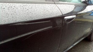

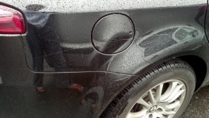

Tak musim sa zdoverit co sa mi stalo.
Dnes idem vyzdvihnut manzelku a jak davam dceru do auta, pozeram a bok auta poskrabany asi klucom-hned den nabral ine obratky a nalada na bode mrazu.
Chytit toho kokosa, tak myslim, ze by dlho zabudal na stretnutie :smt021 .
Pred rokom polozili manzelke auto na disky a 3 alu v risi divov a teraz niekto ma problem aj s mojim autom.
Musim povedat, ze stale mame vela zakomplexovanych ludi okolo seba co zavidia aj nos medzi ocami.
Mate niekto skusenosti s takymi skrabancami?
Myslim ze vyzkusam tempo pastu a rozlestit, co vy na to?

Lidi jsou hovada... :smt021 . Já mám vpodstatě pomlácený zvenku celý auto. Zadní nárazník je poškrábanej od jinýho auta, na bocích jsou škrábance hlavně asi z myčky, navíc se mě loupe lak na všech dveřích, poškrábaný je mám taky. Zadní dveře jsou docela slušně ohoblovaný od kamínků (ale zase jen dveře ne lem), na střeše byly poškrábané ty plastové kryty šroubů od hagusů... takhle bych mohl pokračovat. Z dálky to sice vidět nejde, ale ono stačí jen o tom vědět.
Takže co mám zkušenosti já - leštění nefunguje. Můžeš to zkoušet Tempem jak chceš, ale výsledek bude pouze dočasný a budeš to muset přelešťovat každej tejden, navíc to stejně půjde vidět. Tempo se mi jedině osvědčilo na rozleštění škrábanců od kartáčů z myčky, nebo od nešetrného čištění houbičkou. Tam pak stačí nanést Tempo a vzít to leštícím kotoučem, který se dá snadno sehnat. Je to sice na dýl, ale pomůže to výrazněji a vcelku trvale, protože je co odbrousit. U tebe ale bude Tempo k ničemu, máš tam rýhu a ne jen povrchový škrábanec. Pokud se toho budeš chtít definitivně a pořádně zbavit, tak jedině kvalitně přelakovat, protože veškěrý ty "zázračný" přípravky nefungují a nebo fungují jen dočasně a prostě chybějící lak ničím nenahradíš. Je to smutné, ale je to tak. Nechápu že jsou lidi takový hovada, člověk těžce vydělá peníze a chce za ně mít pěkný auto a někdo udělá tohle... Já bych takovýhle lidi, pokud by se je podařilo chytit, nejraději veřejně střílel před očima jejich rodin :smt068 . To už spíš pochopím ty, co ukradnou kola, stěrače nebo třeba i to rádio..., ale tohle je čirá závist.

Tempo bych vyzkoušel, hlavně to staré s brusnou pastou, je v tubě, ale moc tomu taky nedávám, potom ještě k lakírovy, aby přeleštil celé auto, ale to je cce 3000kč.

Vsadil bych svý boty, že jsem měl téměř totožnej škrábanec! Vypadalo to, jako by to objel lopatou nebo čim. Taky mě to pěkně nas... ale dojel jsem k autodoktorovi v Praze, tam mi to sympatický pán rozleštil a na vrásku jsem zapomněl.
V domácích podmínkách to Tempo pomůže jen dočasně, dokud znovu pořádně neumeješ auto. Důležitý je vyzkoušet, jestli ten škrábanec lehce zmizí, když to přejedeš nasliněným prstem. Pokud ano, tak se to dá v pohodě rozleštit.

Tempo bych moc nezkousel. Dneska je spousta lepsich prostredku, kde vysledek vydrzi daleko dyl a podle hloubky to muze byt reseni i na trvalo. Zkoukni http://www.detailing.cz a nejake reseni tam najdes...

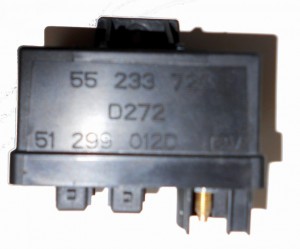

pani mam otazku, je toto rele kompatibilne z rele 0281003018?
vyzeraju totozne, az na to, ze na 0281003018 je o jednu sviecku viac (2,4) ja mam 1,9, dnes som rele rozoberal, kedze sviecky su menene a ok, ze bude problem v nom, prespajkoval ho, premazal kontakty vazelinou a nepomohlo, bud daky studeny spoj, suciastka, no neviem, ale tak bud kupit nove, alebo 0281003018 cez bazar za tretinu ceny, alebo je problem v kabloch, poradte

Příspěvek od jurki888 » 1.9.2012, sob 19:28
rele pasuje bez problemov
