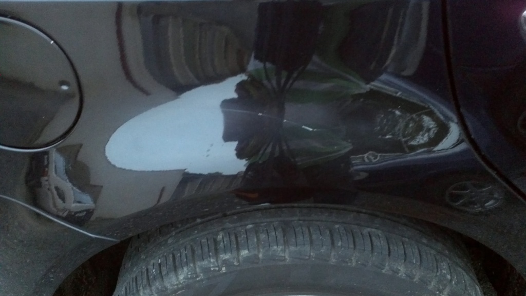

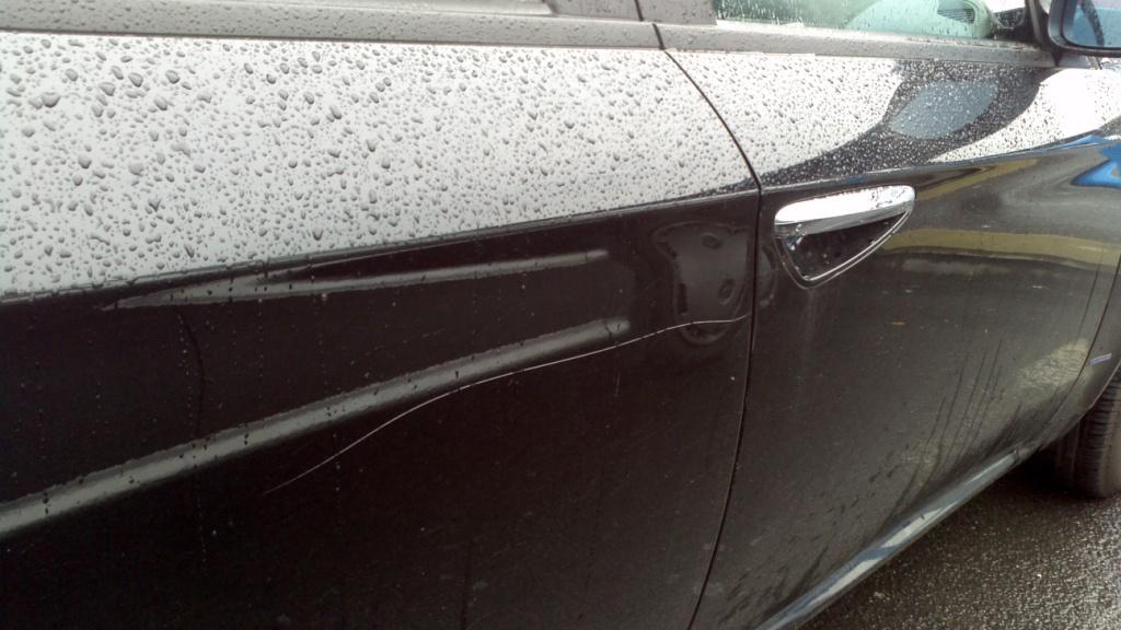

Tak zkusal som rozlestit skrabance od nejakeho dobraka za pomoci Tempo pasty na stery lak a vysledok v celku velmi dobry foto dodam s rozdielom.
Tam kde to nebolo az na zakladovku (bielu) tak tam to je viditelne len velmi tazko, ale ten 2x5cm pruh mi zviera srdiecko ked na to pomyslim, alebo sa pozriem.

To co zalepil tou páskou a přestříkal přece musí být vidět?
Hravně ta hrana ud pásky.
Tam bych auto na opravu teda nedal.
mě to přijde stejné, nenašel jsem, co je na tomto způsobu tak jedinečného... ale nejsem lakýrník :-)

Buď do přístřiku, nebo lakovat ceý díl.
Pokud lakovat celý díl tak samozřejmně sundat z auta.
Přijde mě to jako amatérská fušeřina.
Pořád jsem čekal co bude dál a ono nic
No prave preto sa pytam a zaroven mi nejde do hlavy ze jak je to s hranama, spojmy atd.
Este dotaz, jak presne sa da rozlestit barva ktora tam neni, to je na margo rad co som dostal.???
vlastně mne tam ještě zaujala ta klika, vyvrcholení prostě chybí..

Vpodstatě sis odpověděl sám, jak bys chtěl rozleštit něco co tam není, už jem to psal když jsme řešili to Tempo - rozleštíš do lesku tu horní vrstvu laku, ale ne hlubokej škrábanec do základu. Jinak když to budeš chtít mít pořádně, tak jedině stříknout celej díl a většinou se nesundává, jen se zakreje to, co nemá bejt stříknutý, protože konkrétně ten bok je přivařenej ke karoserii a sundat nejde. Myslím ale, že určitě na škrábance od klíčů nějákej postup vymyšlenej bejt musí, aby se nelakoval celej díl, protože je to docela obvyklej jev bohužel. Mě by napadlo možná tak akorát zkusit co nejvíc zamaskovat okolí škrábance, potom to stříknout jen tak, aby se vyplnil pokud možno jen ten škrábanec no a teprve potom to rozleštit. při blízkém pohledu to sice znát asi bude, ale když budeš jen stát u auta, tak by ani nemělo, ale je to jen moje teorie. Chce to najít zkušeného a levného lakýrníka, ale těch je stejně jako dobrých automechaniků máloacmilan píše:Este dotaz, jak presne sa da rozlestit barva ktora tam neni...
Jinak ale když jsem řešil poškrábanej bok zadního nárazníku, tak jsem to nejdřív brusným papírem zabrousil do hladka (byl rozedřenej do plastu) a pak jsem to stříkl nejdřív sprejem s černou metalízou a potom tím bezbarvým krycím a přejel to pořádně leštícím kotoučem a tempem. Není to sice neznatelné, ale pokud o tom člověk neví, tak si nevšimne.
da sa to spravit ked sa prida antystaticke riedidl v tedy sa neotacaju metalicke casti ada sa to do stratena a lak sa zalesti pastov aby tam nebola ta hrana

S Tempem bych to nedelal - je to brusna pasta co doskrabe vrchni lak, chvili to vypada dobre ale casem budou videt fleky. Daleko lepsi je pouzit 3M kde je proces nekolika stupnovy, takze po hrube paste se to postupne zalesti. S Tempem tak maximalne na skodovku a ne na Alfu
Já na tom nic fušérského nevidím. Kvůli drobným rýhám je blbost odstrojovat a lakovat celé dveře. Dneska existují už tak pokročilé míchací techniky, že barvu dokáží trefit i s přesností na stáří auta a závěřečný finiš to rozleští tak, že přelakovaný díl dokáže rozpoznat jen odborník a to ještě tam, kde je hodně světla - to platí i pro ten přechod, který způsobí páska. Stejně tak odborník pozná i pokud jsou dveře lakované jako celek. Jediné, co při té opravě jde domrvit: 1) nekvalitní výrobce laku (po čase loupání, efekt pomerančové kůry, praskání v případě použití špatného tmelu, 2) špatná práce lakýrníka (stékání laku). Viděl jsem Mégane rv. 2005, který byl lehce bouraný na levou stranu (proražený zadní blatník od špatně zatáčejícího kamionu) a já jsem to vůbec nepoznal, kdyby mi to dotyčný neřekl. A myslíte, že díly byly demontované a lakované jako celek?
Ani náhodou, jen opravované místa.
Vpodstatě sis odpověděl sám, jak bys chtěl rozleštit něco co tam není, už jem to psal když jsme řešili to Tempo - rozleštíš do lesku tu horní vrstvu laku, ale ne hlubokej škrábanec do základu. Jriprex píše:acmilan píše:Este dotaz, jak presne sa da rozlestit barva ktora tam neni...
Presne tak jak hovoris, vrtalo mi to v hlave, ale dajako som nemohol prist na to jak je to technicky vyriesitelne.
Viac menej si myslim ze vybrusit, zaplatat hluboke skrabence a nasledne staticky nabit karoseriu a naniest barvu by bolo dobre, ale za rozumne peniaze ti to nikdo neurobi.
Pockam este chvilu ci niekto sa zase nevyriadi a potom budem kumat.
