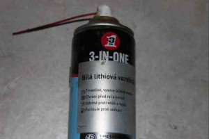

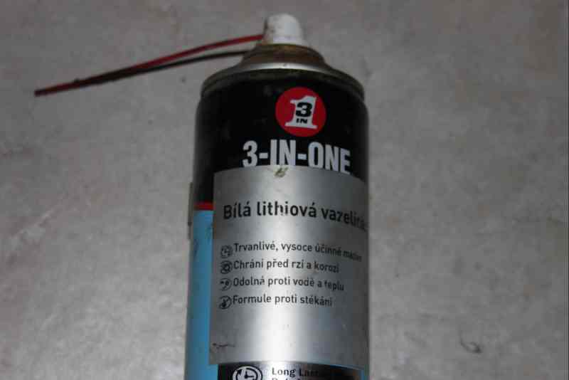

HonzaR
Příspěvky: 1930
Re: 2.0 V6 TB 166 - zvuk motora
Příspěvek od HonzaR » 5.9.2012, stř 23:09
WD je problém proto, že v podstatě moc nemaže--lithium vazelína ve spray je daleko lepší..
řídká jako silikoňák, nebo konkor, po odpaření v řádu minut ale zůstane vrstvička maziva..,která by se jinak neměla šanci na některý plochy vůbec dostat--silikoňák, konkor, to všechno je nedostatečný., protože se to vypaří... je to sice na "unavené" kladky taky spíš jen krátkodobá pomoc / lithium-vazelína/ do regulerní opravy, ale výsledek je výrazně lepší než WD, protože lithiovka vzdoruje teplu../jedna z jejích základních charakteristik/ a je určená výslovně na ložiska, dopravníky, třecí lišty pojezdové kolejnice...atd..kladky jsou teda přesně to, na co je vhodná..
Příspěvek od Kůrkyn » 6.9.2012, čtv 08:25
Celým tím stejně akorát namastíte řemen, protože kladky maj ložiska utěsněný proti prachu, takže takhle zvrchu se tam rozprašovačem absolutně nic nedostane. Ale už leta s úspěchem mažu kladky injekční stříkačkou s lékařskou jehlou. Naplnit stříkačku vazelínou, trochu nahřát, aby to teklo a super. Ale kladka se musí samzřejmě vyndat. Některá těsnění jdou vyloupnout a pak vráti zpátky, doplnění tuku je tak jednodušší.
HonzaR
Příspěvky: 1930
Příspěvek od HonzaR » 6.9.2012, čtv 09:43
Ta lithiovka má samozřejmě dávkovačku-trubičku, není myšleno štříkání rozprašováním--do injekce jí stříknout by šlo taky :smt023,
její výhoda je v tom, že v teple "neteče", je do tepla dělaná,
ztuhne odpařením media..
