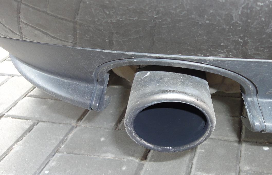

Panove, chtel bych se zeptat, jak vypadaji vase koncovky vyfuku? Moje jsou teda obe pekne cerne. Vcera jsem videl koncovky na aute mcernocha a blejskaly se jak psi kulky. Tak bych se chtel jen zeptat, jestli to nenaznacuje, ze neco bude v neporadku. Mam to auto kratce, tak chci predchazet problemum. Typ motoru viz podpis. DPF je porad jeste namontovany, asi 2x uz mi to za posledni 2 mesice vypalovalo ale pri vypalovani jsem zadny oblaka dymu nezaznamenal. Podle diagnostiky by melo byt zaneseno asi ze 60%. Jinak bych jeste doplnil, ze rano pri prvnim startu si auto trochu zakouri a zasmrdi.
Kdyby mel nekdo nejaky zkusenosti, resp. vedel, ze takhle zacinaji nejaky problemy, budu rad za kazdou radu.

Tohle ještě nic není :smt040 , je to zcela normálni, holt nafta... Taky mám ty koncovky výfuku takhle černý, pokud je jednou za měsíc nevyčistím. Navíc čistě teoreticky, DPF by na to nemělo mít vliv, DPF ti ty saze jen v sobě nashromáždí a pak je zase vymete ven, takže tím výfukem stejně musej projít. Zkátka pokud za sebou nemáš oblaka dýmu, je to vpohodě.

Co sa tyka koncoviek vyfuku odkedy mam DPF off tak vyzeraju podobne. A je to to posledne co ma trapi. Auto umyvam pravidelne :smt033

To Džanek: To vypadá, že máš díru v DPF. Já když jsem ještě měl DPF, tak byly koncovky vždycky krásně čistý celých 80tkm, a potom stačila jedna jízda bez DPF a vypadaly, jak ta tvoje na fotce.
Takže být tebou ho nechám rovnou vyndat, protože evidentně již neplní svou funkci a jen ti zvyšuje spotřebu a snižuje výkon.

Džanek : tohle je problém DPF-ka a jeho vypalování, pokud funguje všechno jak má, tak musí být koncovka opravdu krásně čistá, ale pokud ti to nezlobí, tak počkej nějaká další DPF akce bude, tak tě toho špuntu zbavíme :wink:

Tak jak jsme se včera bavili,
pokud je DPF a vše vpořádku nemůžou koncovky vypadat takhle.
Pokud někdo tvrdí opak je to naprostý nesmysl.
Pokud je DPF OFF, tak to bude samo sebou vypadat takhle.
Ještě jsi měl napsat o tom tarokování motoru.
Je to ale jen na volnoběh jinak mu auto táhne velice dobře.
Pokud půjdeš na DPF OFF k Čendovi (jak jsem se dočetl), ten ti určitě poradí co s tím
a tím pádem můžeš nechat lipůvku zatím být.

ano,jak dal DPF OFF-koncovka je pořád černá,byl teď na STK a prošlo to,jen borec řekl-na emisích,že s filtrem by to mělo být lepší a to ještě nevěděl,že je pryč.Až potom,jak byli na kanále-doběhl a šel se kouknout a poznal,že je DPF pryč,ale to už nic.STK O.K. :wink:

No u mě teda koncovky vypadaly takhle i s DPF, ale pravda DPF byl těsně před smrtí, nicméně viděl jsem i jiné 159, které ho ještě měly a skoro u všech, co jsem si důkladněji prohlížel, byly koncovky docela tmavé :smt102

Moje koncovky s DPF i po 150 000 km byly naprosto čisté.

Tak to jste me s tema spinavyma koncovkama celkem uklidnili. Jestli je to spatny DPFko, tak me to zas tak moc nevadi, protoze stejne pujde pryc. Ale bylo by to celkem zajimavy, protoze podle diagnostiky bylo meneny ve 100tis. km a ted mam 160tis. km.
To tarokovani (slovy mcernocha), resp. ne uplne plynuly chod na volnobeh, bych tady asi zatim neresil, to by chtelo napichnout na diagnostiku. V servisu, ktery mi po koupi menil filtry, kapaliny, rozvody, rikali, ze na diagnostice nektery ze vstriku ukazovaly zaporny hodnoty, takze bych to mozna pricital vstrikum. Ale posledni dobou, pote co jsem projel nadrz s cisticim aditivem a zacal tankovat lepsi naftu s VIFem, tak se mi zda, ze je to o dost lepsi. Tak mozna pockam na Dr. Cendlera, co mi na to rekne pri DPF off akci.
Kazdopadne diky.
