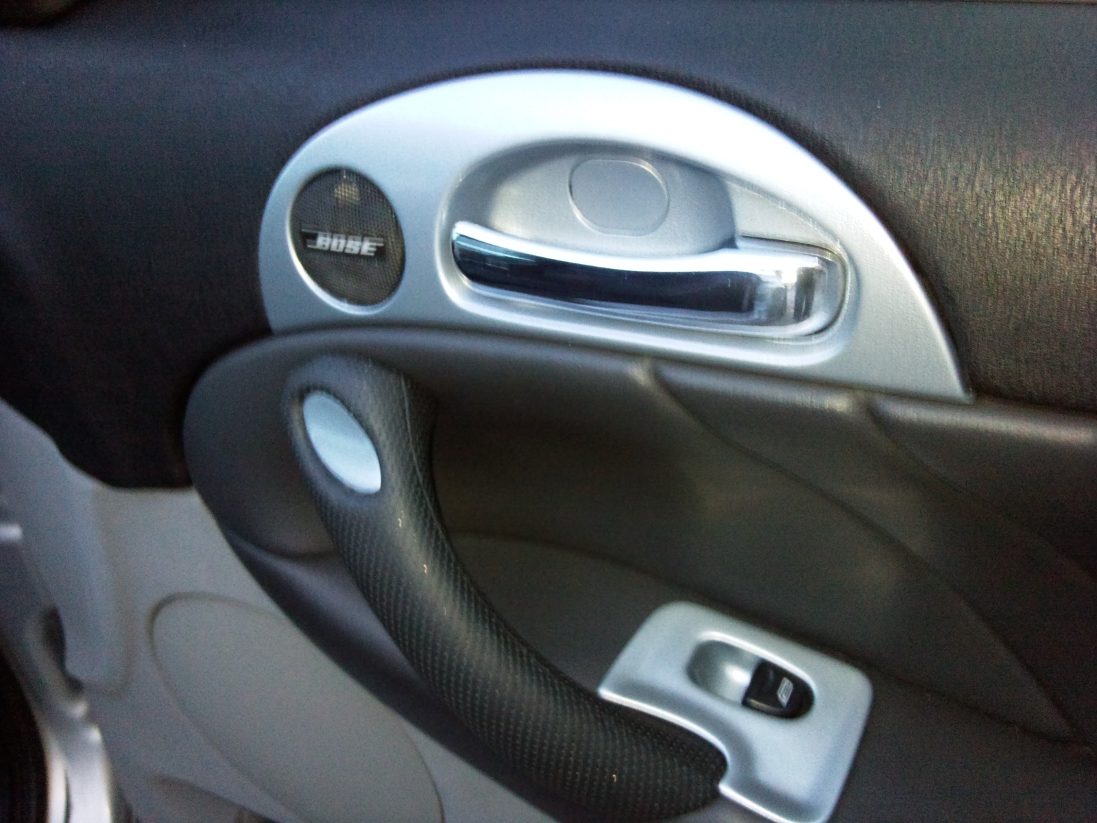

Příspěvek od roubicekh » 16.10.2012, úte 19:35
krytku jsem musel trosku obrousit,jinak snad to chvilku vydrzi!a mlada bude jezdit v rukavicich!! :smt044

Příspěvek od roubicekh » 17.10.2012, stř 06:46
ahoj,mozna jak uz jsem psal,striknu tu krytku madla cerne,uvidim!jinak u te kliky,tam je to jasny,stribrna tam sedi jak prdel na hrnec!no a ovladani oken,to je asi vec vkusu!
jinak k tvemu dotazu:koupil jsem smirkovy papir 320,600,1000-bezne k sehnani,ale aby byly brousitelny za mokra!pak jsem vzal kybl a macel a brousil jako kreten :smt100
obrousil na plast(asi to jinak nejde)pak dal zaklad na plasty,lehce vzal 1000 smirkem,pak plnic(nekolik vrstev,pak zase zbrousit 1000 pod vodou.)dale barva(metla),nakonec lak-vse nekolik vrstev!Myslim,ze celkem slusny vysledek,rypal jsem do toho nehtem a drzi!!zapomnel jsem,ze jsem to odmastoval lihem,hned se odpari,nezanecha po sobe zadny zbytky!
jediny problem byl,ze po nastrikani zakl. na plasty na ty obrousene pogumovane plasty, mi to ten plast uplne zkurvilo,byly v tom takovy brazdy-jako praskliny,takze zase pak brousit,plnic nezakreje uplne vsechno!
vse delano sprejem motip!

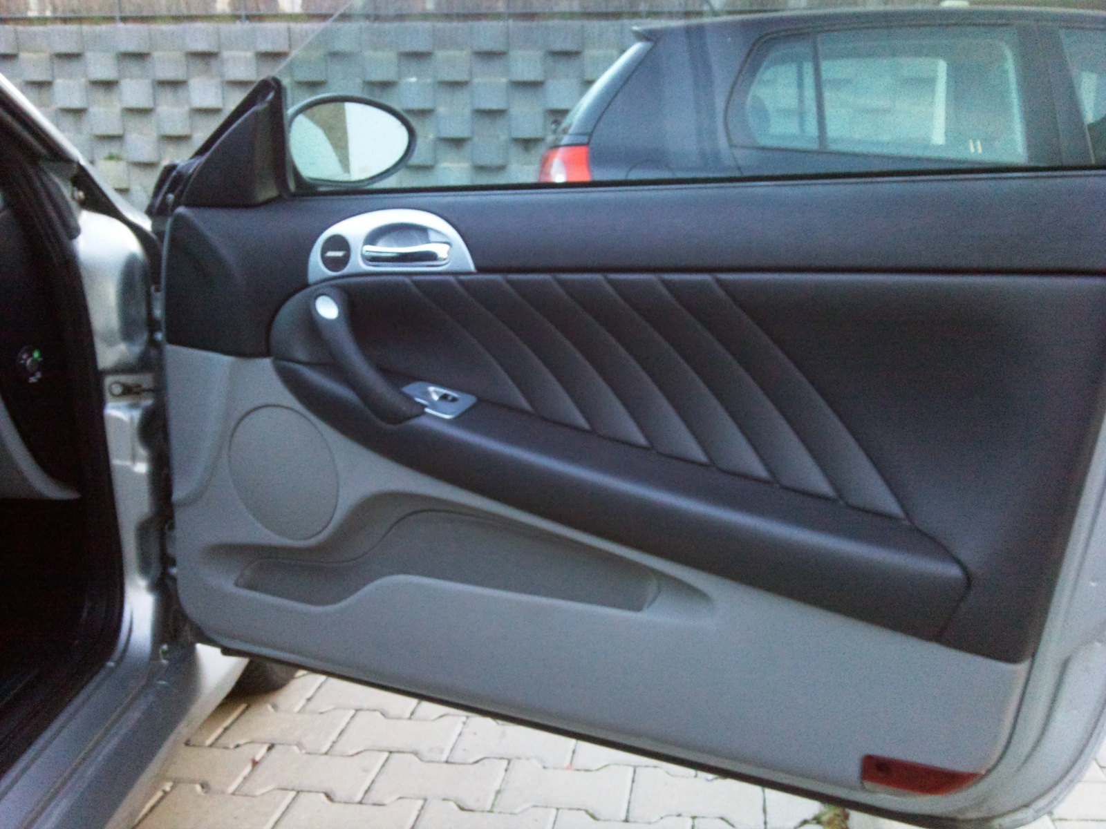

celek uz v aute...

Re: lakovani plastu-interier NOVE FOTO LAKOVANI PLASTU
Příspěvek od Petr147 » 17.10.2012, stř 20:08
osobně bych to vzlat černým plasti dipem nebo černým lakem :D
Příspěvky: 19206
Příspěvek od Kubas » 17.10.2012, stř 20:57
to je takový paradox, že ty nejlacinější části těch dveří máš nejvýraznější.... Nejbrutálnější je ta záslepka na madle :smt023 Na těch dveřích je víc pravé kůže než na celém Superbu Laurin & Klement a ty strhneš pozornost na záslepky..... :wink:
Ale předělat to na černou nebude takový problém, teď už víš jak na to a nakonec i ty slepé uličky musí někdo objevit..... :wink: (hlavně se vyhni jakýmkoliv pokusům s karbonem atd. prostě černý mat a hotovo)
Příspěvek od roubicekh » 18.10.2012, čtv 20:07
jak jsem jiz napsal,vse je vec vkusu!100 lidi-100 nazoru!Me ta krytka v tom madle zase tak brutal nepripada!Ono v realu je to trosku neco jineho!!
