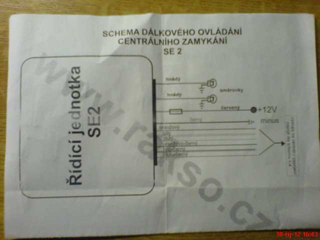

Potřebuju poradit od někoho kdo se v tom vyzná.Pokouším se zapojit uni dálku k pneumatickému centrálu podle schéma co jsem k tomu dostal ale nějak to nechce fakat.Ať dělám co dělám tak to zamkne a hned odemkne.Jediné co jsem se dočetl ale nezjistil co přesně je k tomu potřeba tak se k tomu udajně má dát nějaký stykač nebo relé jelikož pneu.centrál je ovládaný jedním kabelem-zamykání,odemykání.Prodejce nekomunikuje,uni dálka je určená pro pneu.centrál,délku impulsu jsem prodloužil a stále nic.Zapojuju to na seata toledo 1L.

Schémata nahodím.Na seat forech a vw už jsem se ptal taky ale tam nikdo pořádně neporadí,jeden řekne takhle to má být a v zápětí ti napíše zase jiný že tak určitě ne.Tak určitě jsou zde servisáci a elektrikáři a nedělají jenom alfy proto píšu sem jestli někdo s tím nemá nějakou zkušenost.

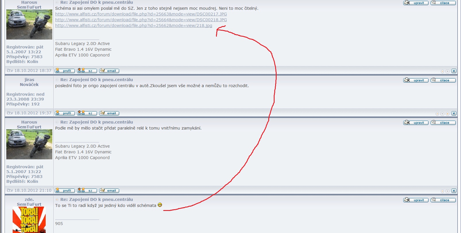

Schéma si asi omylem poslal mě do SZ. Jen z toho stejně nejsem moc moudrej. Neni to moc čitelný.
download/file.php?id=25663&mode=view/DSC00217.JPG
download/file.php?id=25664&mode=view/DSC00218.JPG
download/file.php?id=25662&mode=view/218.jpg

poslední foto je origo zapojení centrálu v autě.Zkoušel jsem vše možné a nemůžu to rozchodit.

Podle mě by mělo stačit přidat paralelně relé k tomu vnitřnímu zamykání.
Re: Zapojení DO k pneu.centrálu
Příspěvek od zde. » 18.10.2012, čtv 21:13
To se Ti to radí když jsi jediný kdo viděl schémata :D

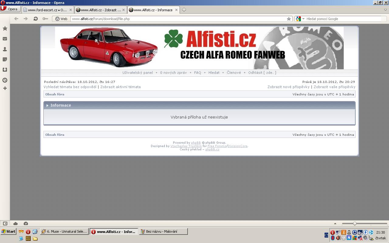

Divný, mě to jde. Hodim to sem znovu.
Příspěvky: 8621
Příspěvek od Harous » 18.10.2012, čtv 21:38
Schémata

Elektrikář to viděl,usmál se a řekl si rovnou o 1500Kč za zapojení,i já lajk jsem to měl zapojený za 15min ale ještě tomu něco chybí.Nedostal jsem to z něho jestli se tam musí dávat nějaký relé.

To ovládání zevnitř je na tlačítko nebo na přepínač?
Zkus do toho schematu dokreslit jak si to tam připojil, z tohodle mi to není vůbec jasný.

Já to zapojoval mladý na Golfu III, což je to samý, a taky to zlobilo, tak jsem zkoušel různě prohazovat ty dráty, a nakonec jsem se dobral správné kombinace, a i blinkry blikají při odemčení a zamčení :D . Ony totiž ty barvy v těch dodávaných schématech moc nesedí, tak je zkus kombinovat :smt102 . Jo a žádný relátko ani nic jinýho jsem k tomu nedodával :D .
