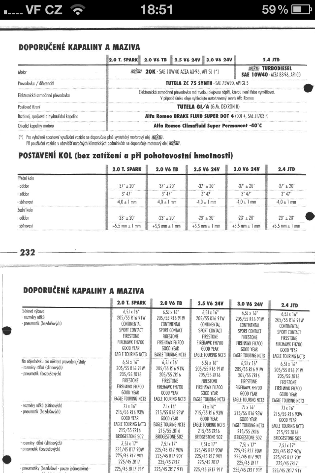

Diky vsem za odpovedi...
Asi je pravda, ze by se vseobecne nemelo downgradovat oleje, jak je tam uz jednou nejaky.
Nicmene, opravdu v manualu pro 166tku benzin (vsechny varianty), je uvedena Selenia 10w40.
Davam sem printscreen manualu, kde je to uvedeno.
