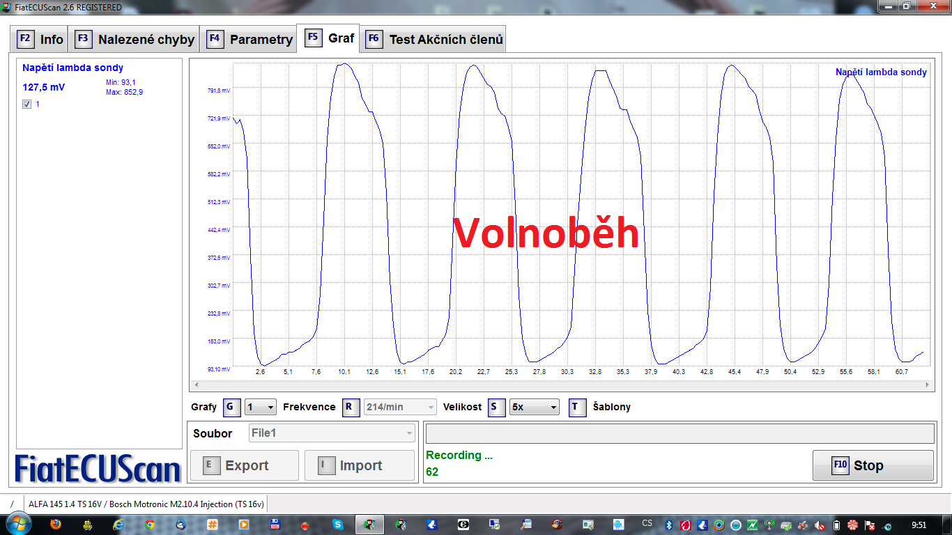

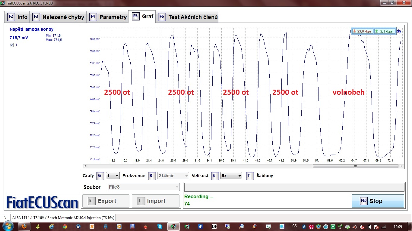

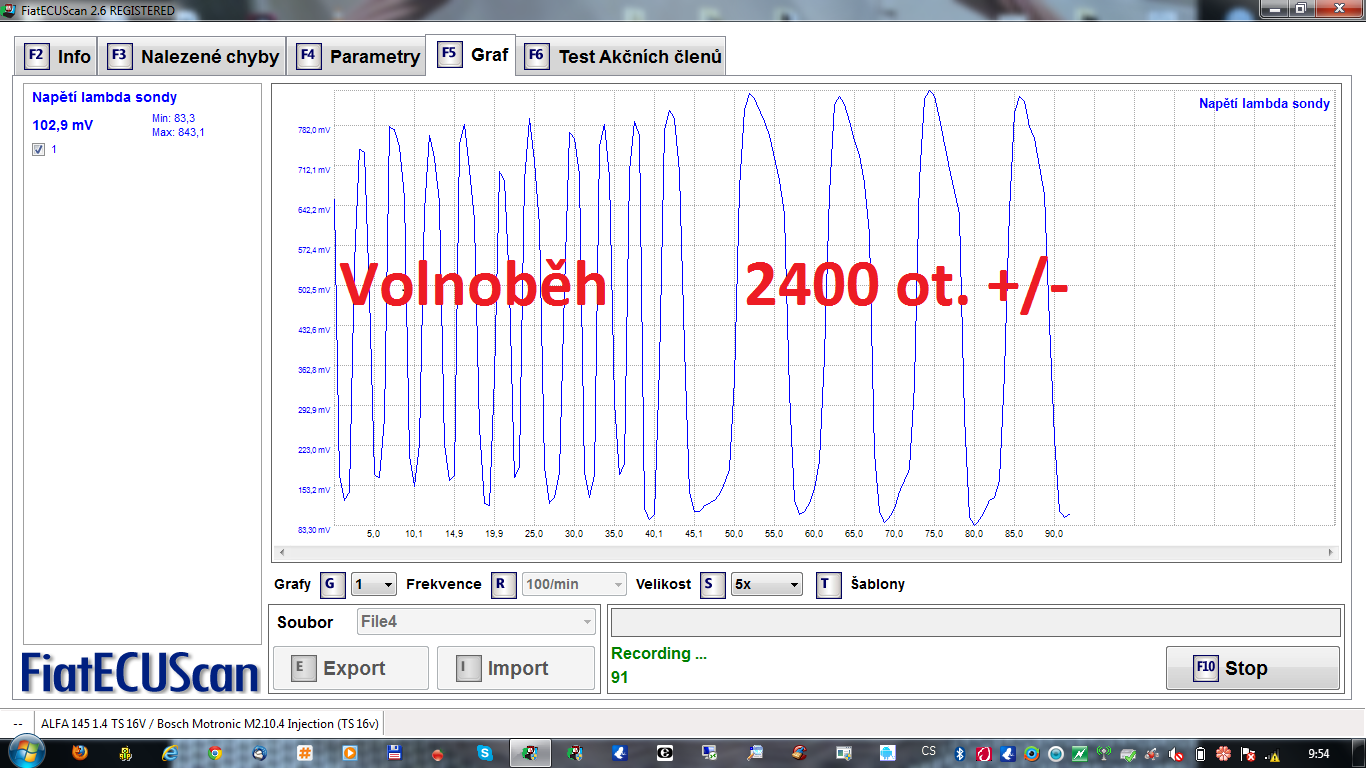

Příspěvek od ipower » 11.12.2012, úte 12:52
tak jsem vyměnil lambdu (stejnou, starší ale funkční) a chyba se na diag už nezobrazuje, přikládám pár obrázků z diag.. v lambdě by asi problém být neměl, přestalo to chcípat, ale cuká to pořád a občas střílí do sání
- kde může být dál problém, cívky? + zkusit jiný svíce?
- variátor by se projevoval klepáním, boucháním motoru? - nic z toho to nedělá..

Příspěvek od Kůrkyn » 12.12.2012, stř 12:42
má to chudou směs a to hodně, proto napětí jde tak dolu a střílí do sání. Porovnej s hodnotami váhy vzduchu a délkou vstřiku a kdyžtak to sem hoď.

dál jsem provedl diagnostiku a projel vůz, změna je znát, už to necuká z volnoběhu když to sešlápnu ke 2000 je to ok, možná lehce cítím pokles výkonu kolem 1800ot, přidávám další screen z diagnostiky + jdu ještě vyčistit dopravní čerpadlo a uvidíme do dál :) koukněte prosím někdo na ty screeny - napětí debimetru a další (délku vstřiku jsem v ECU scanu nenašel)
