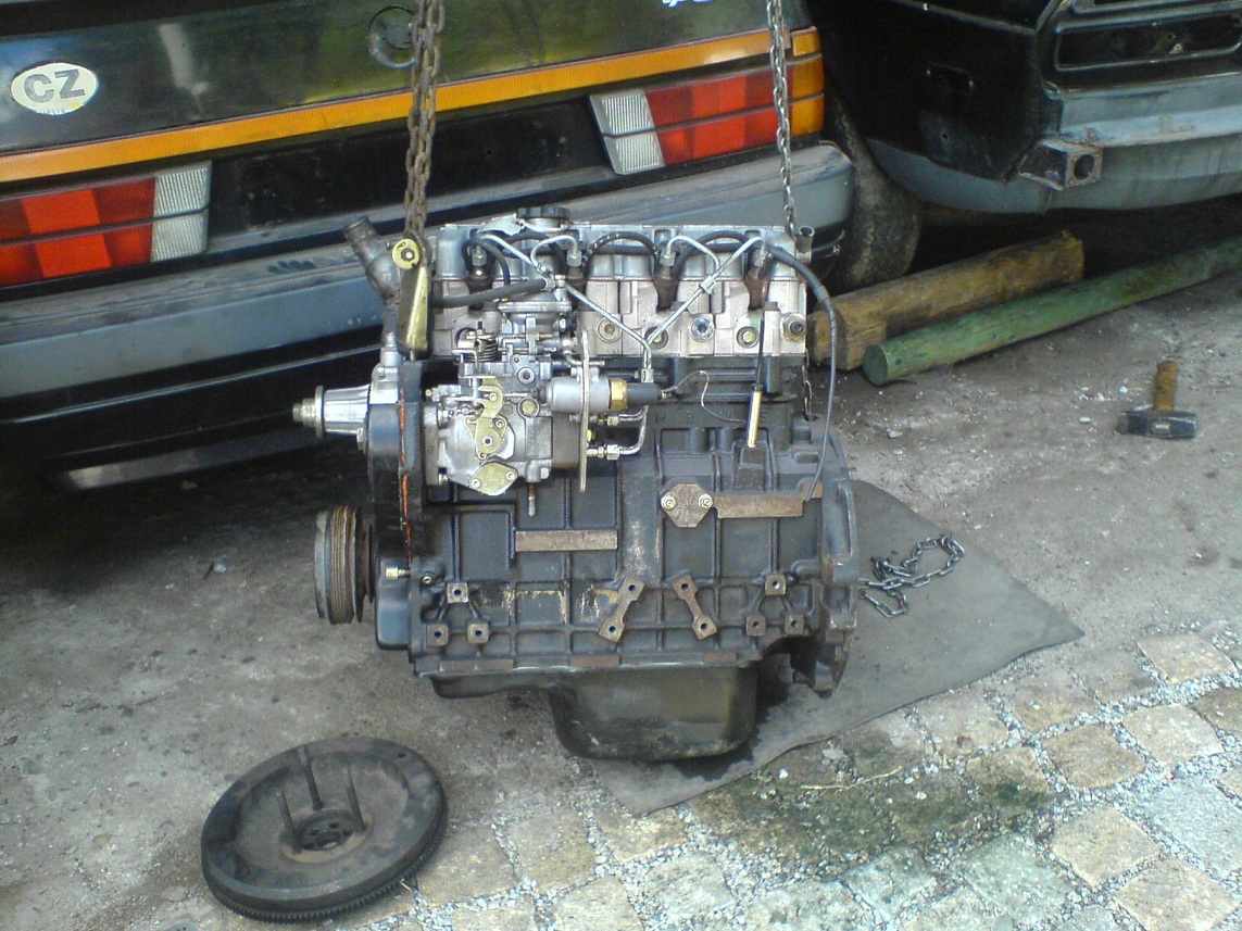

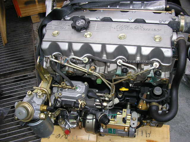

máš ty žhaviče umístěné ze z hora nebo ze spoda?? tedy nad vstřikovačema nebo pod vstřikovačema
bral bych ty staré, respektive by mi stačily dva funkční :D
takhle ze spod, což myslím, že máš
a takhle ze zhora jak to má JEEP a já
nad vstřikovačema vede husí krk a z něj vedou kabli k žhavičům

Příspěvek od L4Co » 15.1.2013, úte 18:20
No podle obrázku, to vypadá, že mám to ze zhora. Dnes jsem se na to díval jak to tam vypadá a chci se zeptat, stačí na to klasická gola s nástavcem? Přijde mi to tam dost úzké.
