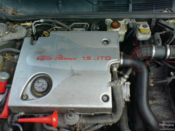

čaute, chcem sa spýtať či už niekto z vás riešil náhradu tejto hadice, už som ju raz menil z búračky a vydržala len rok a znova praskla skoro na tom istom mieste
nová bude zrejme drahá, tak preto chcem vedieť či sa dá zohnať nejaká náhrada

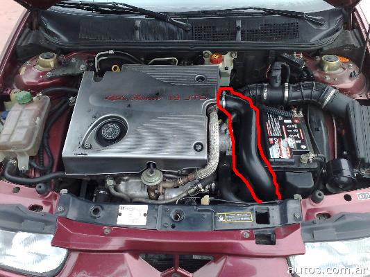

Neviem, kolko chces do toho investovat, ale da sa vyrobit takato nahrada, ako je na obr. A ta uz by mala vydrzat dost. Na fiatbravobrava.sk klube mozes kontaktovat torgana, ten taketo podobne robi. Len stoji to cca 70 eur.
Inak, vies dat foto, alebo napisat presnejsie, kde ti to praska? Nech kuknem aj na svojej, lebo stale sa mi nezdaju hodnoty vahy vzduchu cez diagnostiku. Tak aspon kuknem pre istotu.

fúúú 70 euro je dosť, ja som premýšlal nad silikonovým kolenom SAMCO za 12 euro a hliníkovou spojkou, tam kde je tá puklina urezať a dať spojku a koleno
prikladám aj foto kde mi to už 2 krát prasklo
