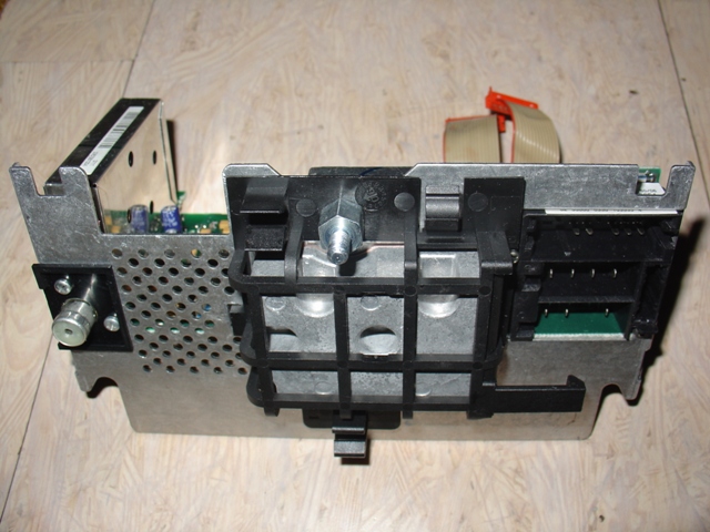

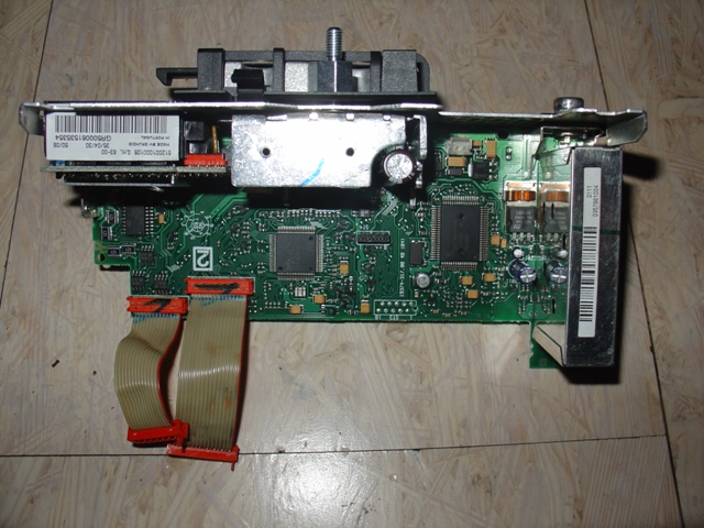

Tak jsem to vyřešil výměnou celého zadního dílu, něco je v něm špatně a už to běží a.vs.s Subjektivně se mi zdá, že ten zvuk je lepší něž s klasickým origo CD rádiem :-D
Přikládám fotky zmíněné vyměněné části.
wejwy

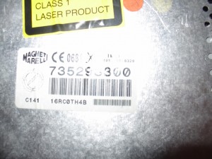

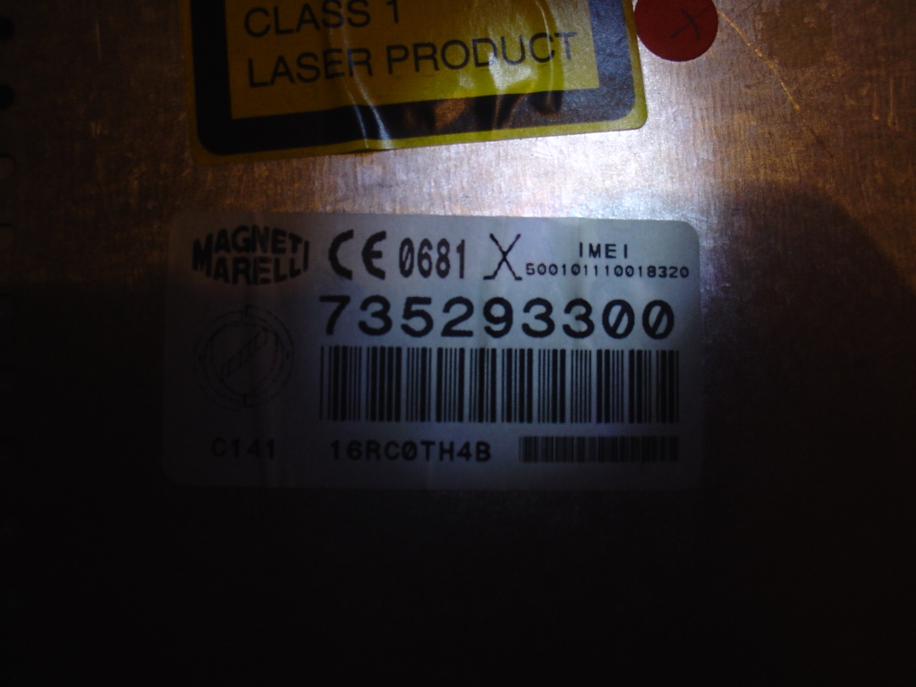

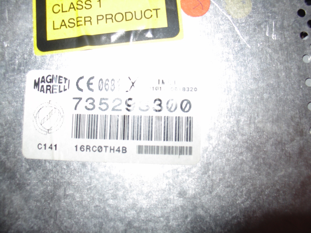

Dokážete někdo zjistit kód k CN+ z těchto fotek? Bohužel víc štítků na rádiu není. Mohu poskytnout i VINko auta, ale jen těm co mi s tím opravdu pomohou. VIN přes SZ. Díky. Možná i rozumná finanční odměna.

Příspěvky: 2613
Re: originál navigace a vše kolem (Connect Nav)
Příspěvek od George.KHE » 19.3.2013, úte 21:03
Sice nevím, jak ho získat z CN, tuším, že i žádnej modulátor na to není, ale pokud máš VIN auta z kterého pochází, tak si můžeš koupit v alfě code kartu k CN. Je na to, ale čekačka necelý měsíc a stojí to tuším 900
Princ William
Příspěvky: 526
Příspěvek od Princ William » 19.3.2013, úte 21:16
Jo díky za info, ale chtěl asi techničák ne?
Příspěvky: 2613
Příspěvek od George.KHE » 20.3.2013, stř 17:15
No to nevím, možná jak kde. Ale myslím si, že zrovna u rádia by jsi se s něma domluvit mohl.
