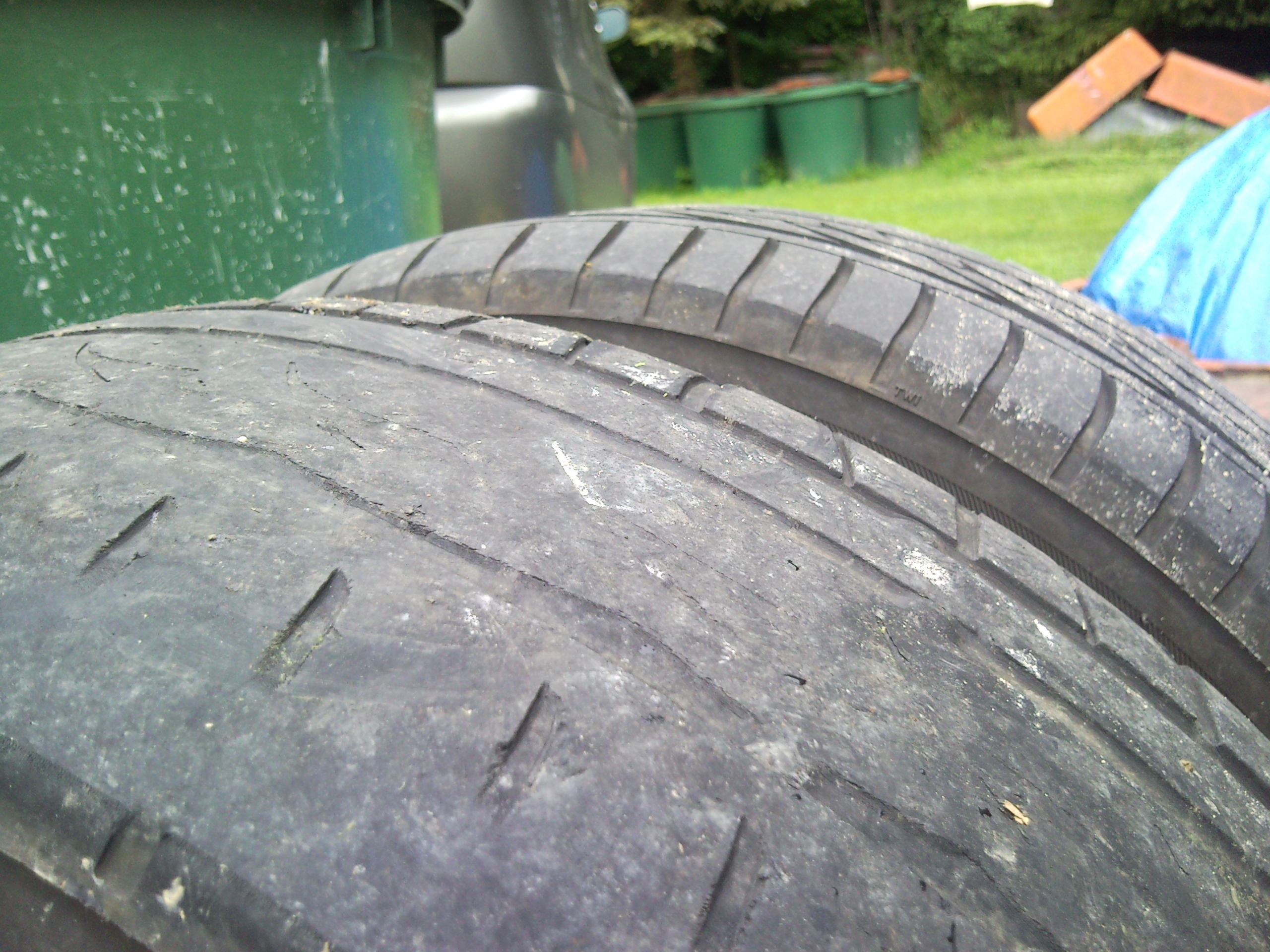

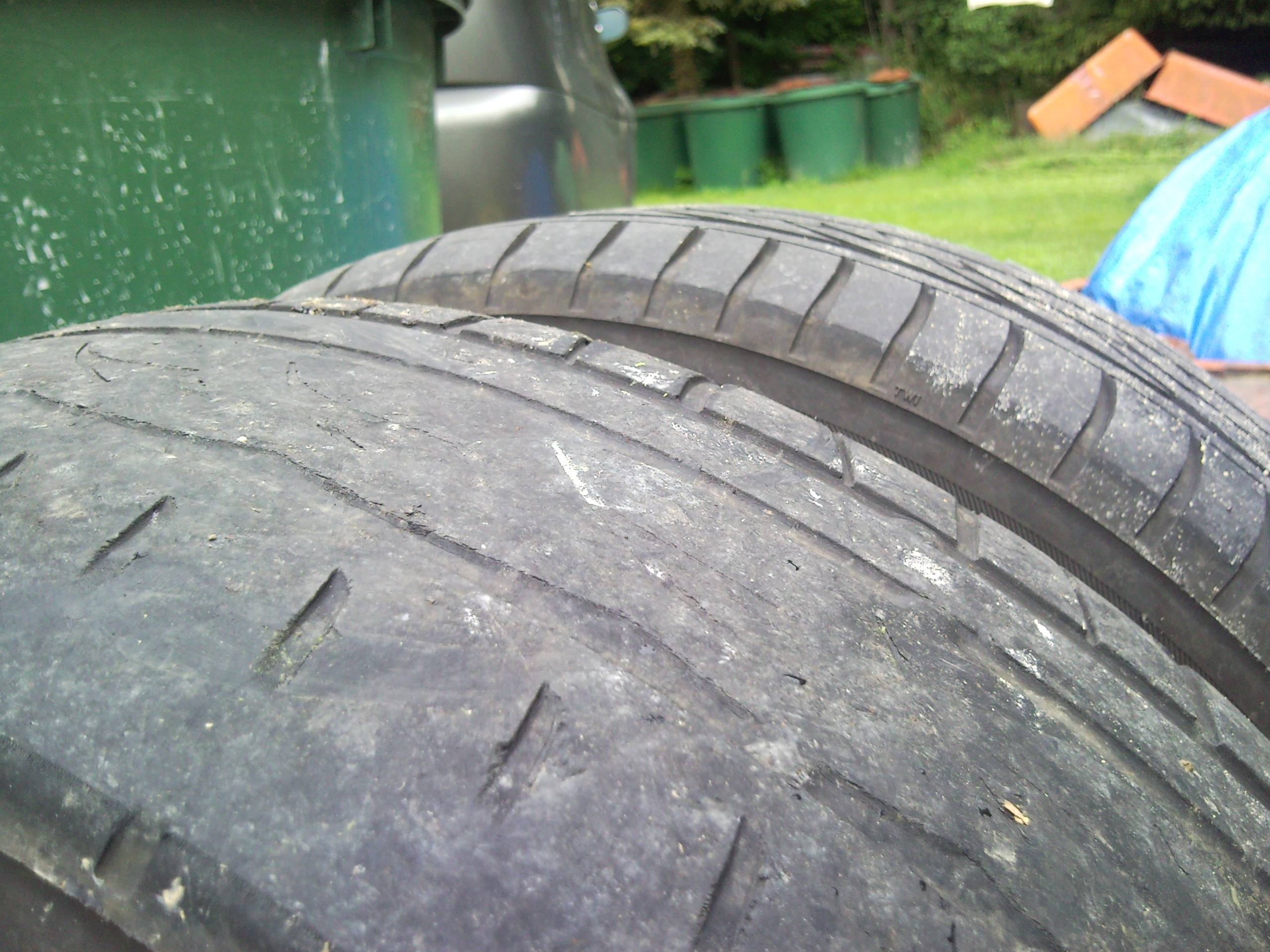

Zdravím Alfisti,
poslední dobou (asi tak měsíc) mám problémy nejspíše s čepy na předním kole u spolujezdce. Slyším, jak to tam klepe. Rovněž mi tak nějak asi na všech kolech vržou silentbloky. Nevím jestli je to následek těch čepů nebo ne, ale kolo jsem musel vyhodit a hodit tam rezervu, protože za měsíc ježdění mám vzorek totálně pryč a to z vnitřní strany. Viz obrázek.
Potřeboval bych poradit, kam s Alfou, aby mi ji někdo vyléčil :-) Rozhodně ale vynechte servis Italauto. Někde jsem kdysi našel nějaký servis v Praze 10, ale teď nemůžu najít.
Předem díky za rady

Re: Čepy, tlumiče, ramena
zaprve bi som skusil geometriu ale predtim bi som vymenil tie čapy a tak no ja som z ba ja bi som sa ti nato kukol len to maš asik daleko sem na slovensko
Alfa 166 2,4jtd
Díky za tip. Na geometrii určitě zajdu. Škoda, že jsem to tady nehodil dříve. V Bratislavě jsem byl před dvěma týdny :-)

Urobit geometriu pokial nemas v poriadku vsetky casti naprvy je zbytocna praca = zbytocne peniaze.

Takže milí alfisti.
Problém s nápravou je vyřešen. Za opravu musím poděkovat p. Pavelkovi, ke kterému jsem auto zavezl do Troji, který se chová opravdu slušně a o všem mě dopředu informoval. Práce je odvedená kvalitně a Alfička zase jezdí hezky a bez klepání.
A v čem byl problém? Bylo zapotřebí vyměnit jak spodní, tak horní rameno, dále byla prasklá manžeta poloosy a ještě nějaké drobnosti. Zároveň mi p. Pavelka vyměnil i horní rameno na straně řidiče a poradil, že bude zapotřebí ještě vyměnit tlumiče, protože už neplní svou práci tak jak mají a jeden je dokonce vyteklý.
Takže se službami maximální spokojenost i s rychlostí opravy ;-)
