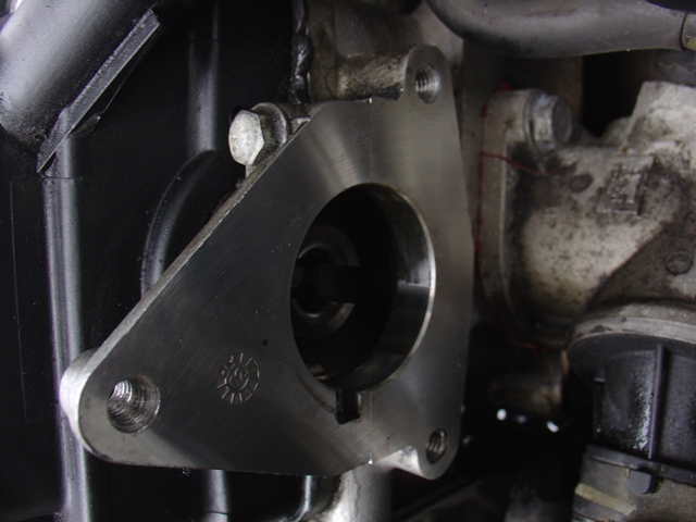

Vyměnil jsem těsnění a ven z motoru už olej neteče. Více Vám možná napoví fotky...
