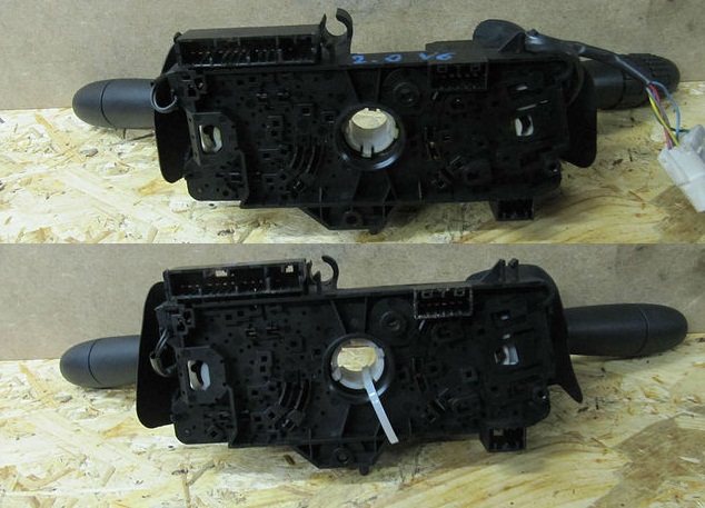

Včera jsem měl rozmluvu s technikem ve Fiatu a myslí si, že by to mohlo jít... Jak bylo psáno , Stilo a 147 to má předchystaný, tak by měla prý i 166. Půjčí mi páčky s tempomatem a mám si okoukat konektory. Když to bude sedět, prasknu to tam.

Dneska zajdu sundat dekl přes páčky a pod volantem a budu pátrat po bílém konektoru s 5 kabely... Jestli najdu , je vyhráno.

5. pin jak vyšitej .... jen tak si tam byl obalenej v kousku origo molitanu zastrčenej v rožku

Tak to je pech no .... Já to našel hnedka pod deklem, měl by být na levé straně za blinkrama.
Páčky jsem dneska vyměnil a nefakčí to... Ale než jsem se do toho vůbec pouštěl, tak jsem vedl debatu na tohle téma ve Fiónu. A je pravděpodobný, že kabeláž tam je, připravený by to bylo, ale že tempomat to nedostalo, nebo že tam nebyl , je nejspíše nutné šáhnout na jednotku a povolit ho , nebo tak něco... Že v nastavení ŘJ to momentálně neběží.

Jinak fotky , bylo potřeba spíchnout si "stahovák" , rukama to nešlo a nešlo... A páčky jsou trošku křivě, ale na dírách to sedí a možnost přesazení je 0.
