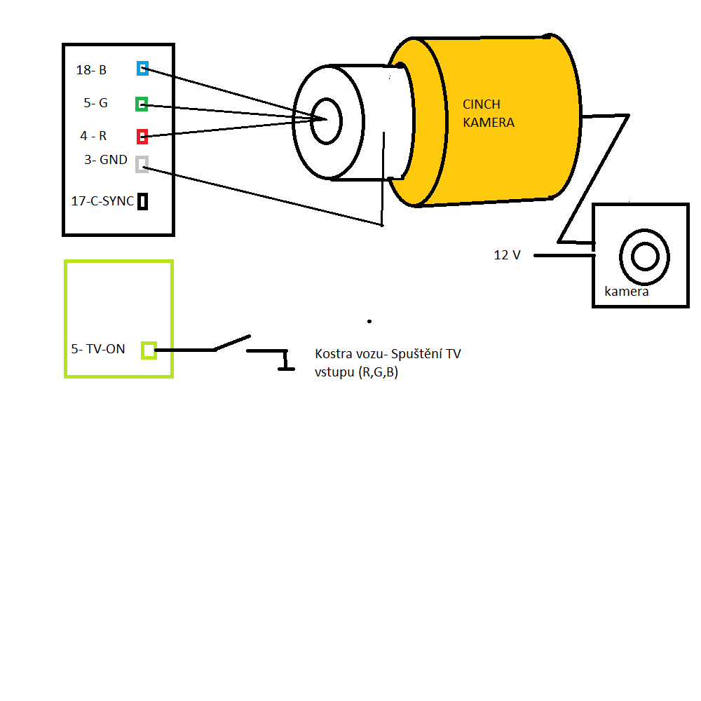

A víš Tommi že kamera jde napojit přímo na ICS :D .Teda bohužel černobíle ale jde to.

jojo napadlo ale já nechci do ics moc šahat :smt064 :D
Zip166JTD
Příspěvky: 1596
Re: dodělání park. senzorů a kamery
Příspěvek od Zip166JTD » 11.2.2013, pon 20:17
Tak že zde Milan166 dal návod jak dostat z DVD signál do ICS :
http://www.alfisti.cz/forum/viewtopic.p ... 1&start=75
A zde ze jak napojit kameru místo SCARTU. Kamera by měla být na 12V a měla by mít jeden CINCH vývod :
..... pouziji-li kameru s jenom cinch vystupem - misto jednotlivych RGB signalu (treba SCART) a pripojim je na jednotlive R, G, B a Sync - dostanu cernobily obraz... alespon predpokladam...
......zapojení jsi pochopil správně...
Nemám čas to přepisovat tak jsem to okopčil. Myslím že je to srozumitelné.

Pánové něco takového jsem načmáral pro Michala166.Oprav te mě jestli je tam něco špatně.Nevím jen sakryš co s tím pinem 17 C-SYNC ???

...a zakomponovat, aby se zapla při zařazení zpátečky :smt023 ..možná taky až se budu nudit dovybavím :smt040

Teoreticky zopnutie kamery po zaradeni spiatočky by sa dalo zabezpečiť pripojenim na + kablik spiatočkovych svetiel jak sa napajaju klasicky cuvacie senzory, či? :)

Ináč s tým zopnutím kamery nemáš celkom pravdu to že napojíš z kamery zopínanie na spiatočkové svetlo to áno ale video sa v ICS aktivuje po ukostrení pinu č.5 v zelenom štekry.

Zip166JTD píše:Pánové něco takového jsem načmáral pro Michala166.Oprav te mě jestli je tam něco špatně.Nevím jen sakryš co s tím pinem 17 C-SYNC ???
Podla mna to bez prevodnika fungovat nebude. Bude treba composit signal z kamery rozdelit na component pre ICS.

Neil když si přečteš pořádně tohle tak zjistíš ze tady to rozběhly černobíle.
http://www.squadramoravia.com/diskuze/v ... ?f=9&t=773
Jinak na sepnutí té kostry bych použil relátko ovládané plusem při rozsvícení zpátečkového světla.
