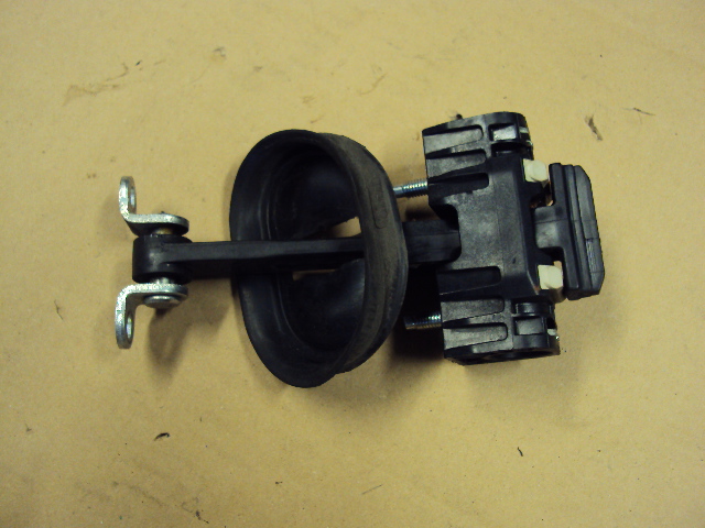

Zdarec!!! Nemůžu nikde najít jestli se tu řešil ten příšernej zvuk otevření dveří u řidiče, kterej je úplně stejnej jako u stodváci. Víte někdo co s tim ???? Diky :diky

rodgers: výměna omezovače dveří. Jiné řešení není, druhovýroba neexistuje. Cena cca 400Kč.

Mě to dělá taky je to tímhle dorazem dveří.viz foto ,už jsem se snažil to i rozebírat a promazat ,ale už je to hold vyběhaný. Nezbívá než koupit nový.

lubo píše:Mě to dělá taky je to tímhle dorazem dveří.viz foto ,už jsem se snažil to i rozebírat a promazat ,ale už je to hold vyběhaný. Nezbívá než koupit nový.
Mám to samé a kluci z okolí taky, ať už na 156, nebo 159 a je potřeba to vážně vyměnit, mazání nikomu nepomohlo a když tak jen nepatrně. Ten čep je tam prostě už vyběhaný :smt026
