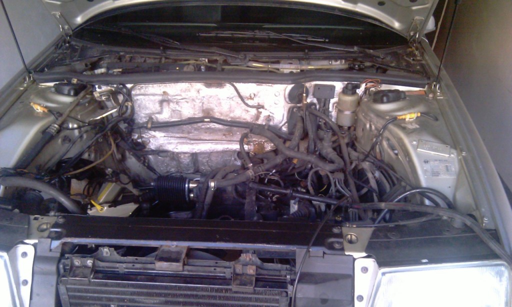

Příspěvek od Hampice » 5.5.2013, ned 18:32
Tak přes víkend trochu práce....
Příspěvek od Milano75 » 5.5.2013, ned 19:33
takhle je to lepší než tam strkat celý motor i s převodovkou?? :shock:
EDIT: tu hadici, co jí tam mám nezapojendou nikde u tebe nevidím a u sebe jsme nenašel kam by mohla patřit :smt013
.myc155
Příspěvky: 925
Bydliště: 8ЯИ0
Příspěvek od .myc155 » 5.5.2013, ned 19:38
kdyz motor nemas, tak urcite :D
Příspěvky: 9315
Příspěvek od Hampice » 5.5.2013, ned 20:11
:-D
Takhle to mám už víc jak rok :-D
Ta hadice co myslíš ty je tuším tohle:

Ono TB tam tech hadic bude mit o neco vic... :wink:
Příspěvek od Milano75 » 5.5.2013, ned 20:30
a ta pak je napojená kam?? právě ta moje je na druhém konci napojená na T-éčko a druhý směřuje k přednímu kolu
řekl bych, že tu co máš tam mám taky, ale právě z ní jde to téčko
na zbylé volné hadice se napojí téčko k expanzce
Příspěvky: 9315
Příspěvek od Hampice » 5.5.2013, ned 21:00
Tak to nevim, když na to teď koukám, tak to u tebe opravdu bude asi trochu jinak (TB)... Zkus proprat ePER, leccos se tam dá vykoukat.
Jinak přidávám fotku, jak to vypadalo, když jsem jí po resekci přivezl... Jako něco na téma "najdi 7 rozdílů" :-D

Nějáký čistý teďka ne? :-D U mě to vypadá jako na tý fotce před s tím rozdílem, že já tam ještě motor mám (ale jak to tak vidím, asi né na dlouho). Taky se koukám, že ty tam nikde nemáš takovou obdelníkovou díru u tý páky co ovládá spojku. Já tama normálně vidím dovnitř :shock: Ale ta drátařina v těch místech za převodovkou je koukám takhle asi normálně.
Příspěvek od coyote » 5.5.2013, ned 22:18
Ta díra tam je, mrni pořádně :wink:
riprex
Příspěvky: 2905
Příspěvek od riprex » 5.5.2013, ned 22:20
Já jí přehlídl... jak je to otevřený a já na myPadu :roll: . Už jsem listoval servisnávodem. Stejně je ale ta moje nějáká větší... :smt102

Riprex: Ta díra tam je, jen to z tohohle uhlu není vidět. Ve skutečnosti jsou tam dokonce celkem 2. Jinak ta elektrárna nad převodovkou je u QV normální - jsou tam oproti standart 3.0 2 čidla navíc - snímač brzdového tlaku na hlavním brzdovém válci a čidlo zařazené jedničky (myslím že i dvojky) na převodovce. Obojí pro podvozek.
