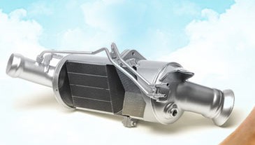

Jestli jsi naprostý amatér, tak proč jsi se vůbec do toho pouštěl?traslak píše:Caute. Poradite mi nekoho kto mi odstaní DPF nekde v okoli Ostravy? Jsem naprosty amater na auta takze sam to urcite nezvladnu. Uz jej mam uplne zacpany, vyresil sem to zatím navrtani direk pomoci diamantoveho vrtaku,. Zatim funguje ale je jen otazka času kdy se to opět ucpe.
1.buď si to nech udělat od čendy (průchozí trubka)
2.když to chceš vrtat, tak někdo kdo to zná:
- Pokud to provrtáš durch, tak tak budeš mít takový plechový zvuk a výfuk bude mít větší vybrace - nedoporučuji
- Provrtat dvě díry průměru 30mm, ale jenom keramický filtr (ve předu je katalizátor a ten tam musí zůstat)
Ve všech případech to musíš přemapovat, aby nedošlo k regeneraci.
Jinak se může stát že ti začne auto hořet.

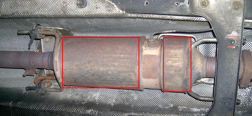

To vypadá jak DPF z 2.0 JTDm, ale traslak má pokud se nepletu 2,4 a ta má DPF bez KATu, nebo tam snad je nějaký KAT č. 2 ?

Re: Odstranění DPF - Morava -- 11.5.
Kocour666 píše:Neni kat hned za turbem?
2,4 má kat a potom keramickej filtr.
1,9 nevím?
Obrázek byl jenom orientační pro traslaka a s Alfou nemá nic společného.
Zde je DPF ze 2,4 (dovolil jsem si vložit fotku čendova DPF, tak doufám že nedostanu nadyný za kopírování
V přední části je katalizátor a v druhé části keramický filtr který se vypaluje.

mcernoch : tohle je fotka s 2.0JTDm, ale je to dost podobné, jinak 2,4 a 1,9 mají hned za turbem, klasický KAT a pak podobné jako tohle, je tam malinkatý kat, pak čidlo a samotné DPF, jakmile se k u čidla zvyšuje tlak, díky neprůchodnosti přes DPF tak se spouští regenerace
(foto v pohodě, to jako kdyby jsi to fotil ty před procedůrou
