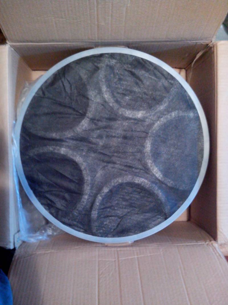

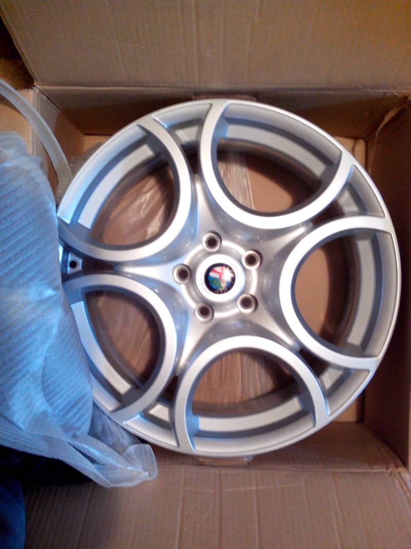

Presne ako píše Envel, mne dnes prišli tieto krásky takto pekne zabalené rovno z talianska..

Nejsou to kola na Guiliettu? Přijde mi že tam máš malej průměr děr na šrouby.

ano Guiliettu má M12 šroub, AR159 má M14

objednaval som na AR159, Teraz ste mi s Cendlerom dali chrobaka do hlavy.
Samozrejme viem ze Giulietta ma M12 a AR159 M14 Cendo minuly rok sme sa o tom bavili. Kazdopadne na tej fotke vyzeraju diery naozaj male. Ale všetko je OK šrób sa tam vojde v pohode.
