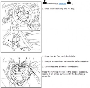

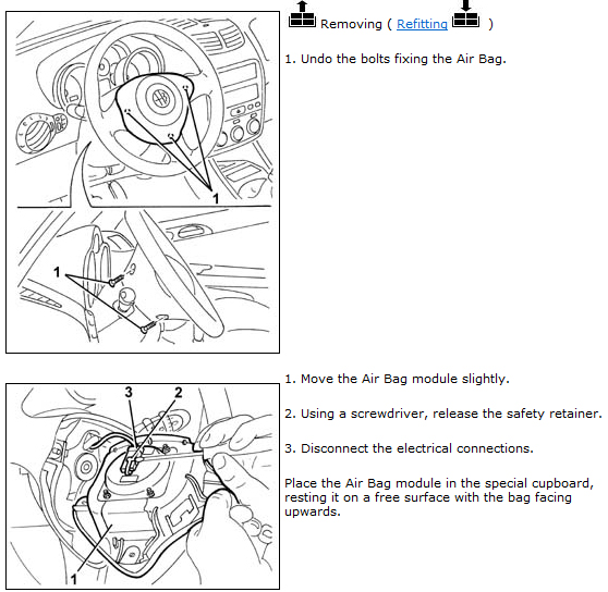

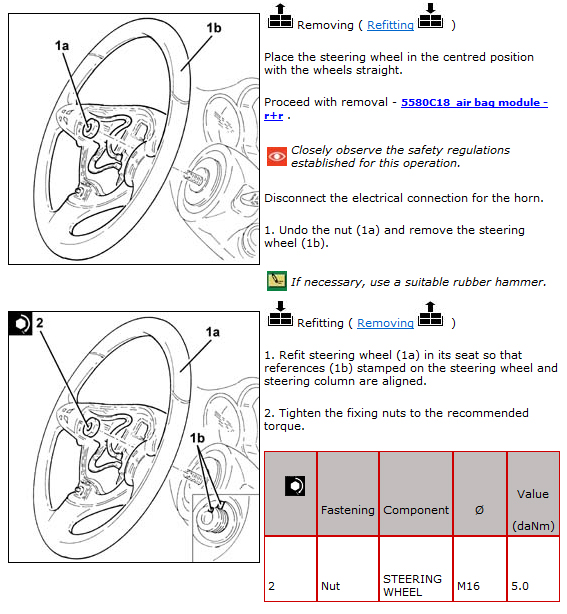

chalani ako zhodim volant dole? diky :/ :smt102 :smt100
Alfa Romeo 147 1.9 JTD 115k
GaLaXy17
Příspěvky: 79
Registrován: 26.3.2012, pon 16:11
Re: Alfa Romeo 147 (pokec)
Příspěvek od GaLaXy17 » 5.6.2013, stř 19:27
Najskor odpoj baterku a pockaj 10 minut (kvoli airbagu). Potom zozadu volantu odmontujes airbag (tri skrutky). Odpojis opatrne konektor a uz vidis matku ktora drzi volant. Matku uvolni ale nedavaj ju prec celkom, lebo pri vytahovani volantu by si si mohol vyrazit zuby. Uvolni volant, daj prec matku a mas hotovo. Prikladam aj navod z elearningu. Ked vsetko namontujes naspat az potom zapoj baterku. Dolezite je aby si mal airbag pripojeny a baterku zapajal az potom.
