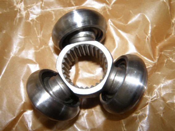

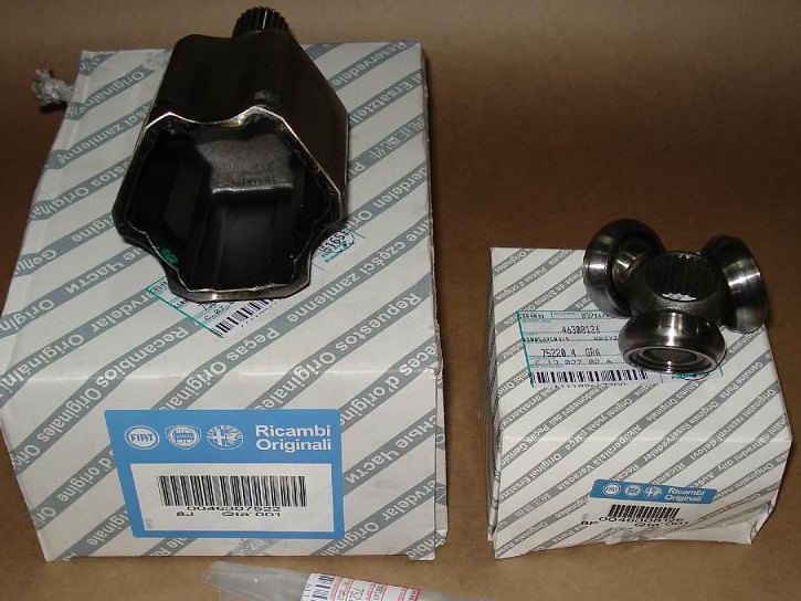

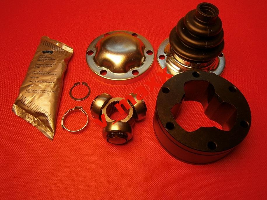

odborne by to mal byt tripoidny klb , ludovo sa to naziva triangel. tento vikend som to menil kamosovi na 147 1.9jtd 85kW . novy kupis bud origo cez fiat servis, alebo cez polske allegro. z postou to vychadza nejakych 40€ za kus.
PS: ked uz sa tu rozbehla tema okolo klbov bolo by dobre upresnit kolko typov sa vlastne robi.
podla toho co som zatial nasiel su 3 druhy vnutornych,kazdy pre inu motorizaciu. :smt102
daju sa kupit aj samotne triangle ale nasiel som 26 ,34 a 36 zubove. dalej sa lisia v priemere tych kamenov.
toto je klb pre motorizacie alfa 1.9JTD je priemerovo vacsi ako klb na stilo 1.9jtd
toto by mal byt klb pre 2.4 10V
predpokladam ze toto je klb pre 2.4 20V

Příspěvek od barbi.3 » 7.6.2013, pát 15:22
klby mám dobré, len je vôľa v tom triangli, alebo to treba radšej vymeniť celé?
156 SW 1,9 JTD, chip na 83kw
Fiat Bravo 1,8 16v 83kw
Škoda 125L
Erik166
Příspěvky: 843
Bydliště: Piešťany SVK
Re: podvozek, ramena - bouchání, vrzání a další pazvuky
Příspěvek od Erik166 » 7.6.2013, pát 18:57
ktory z tych vnutornych klbov co su na fotkach mas?

Příspěvek od barbi.3 » 7.6.2013, pát 23:39
ten prvý by to mal byť

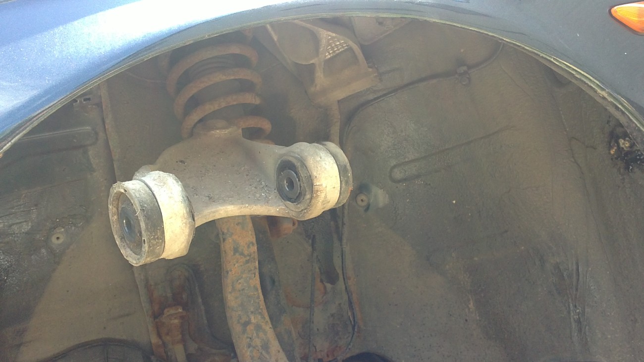

Příspěvek od Danni » 11.6.2013, úte 10:25
som menil silenty a som ostal sklamany bo na pravej strane bola nakrivo vyvrtana diera pre silent a ja ze preco mi to na tej strane ide tak tazko rozobrat ta ze Starline rameno uz asi nie... a to iste plati aj o gumenych silentoch
