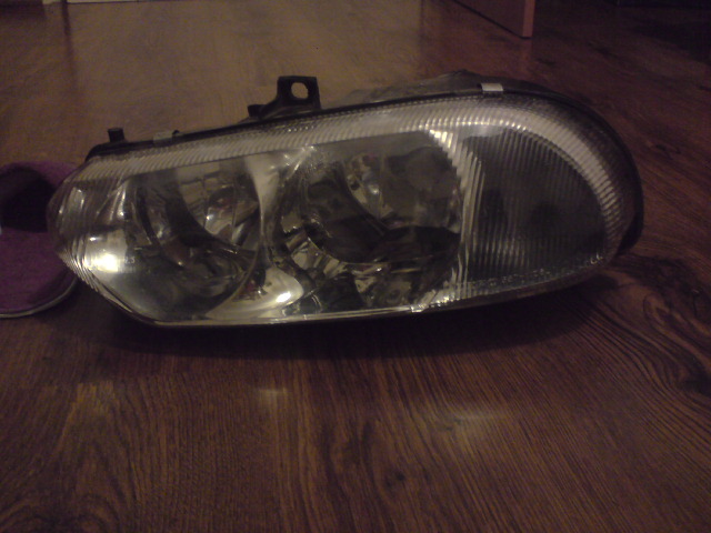

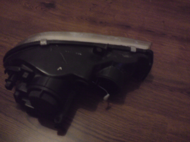

klucy , je to svetlo ze 156? připadne ze ktereho to je?

Re: přední světla a vše kolem (výměna atd.)
Příspěvek od Danni » 22.11.2013, pát 19:24
Jj pred fl 156
