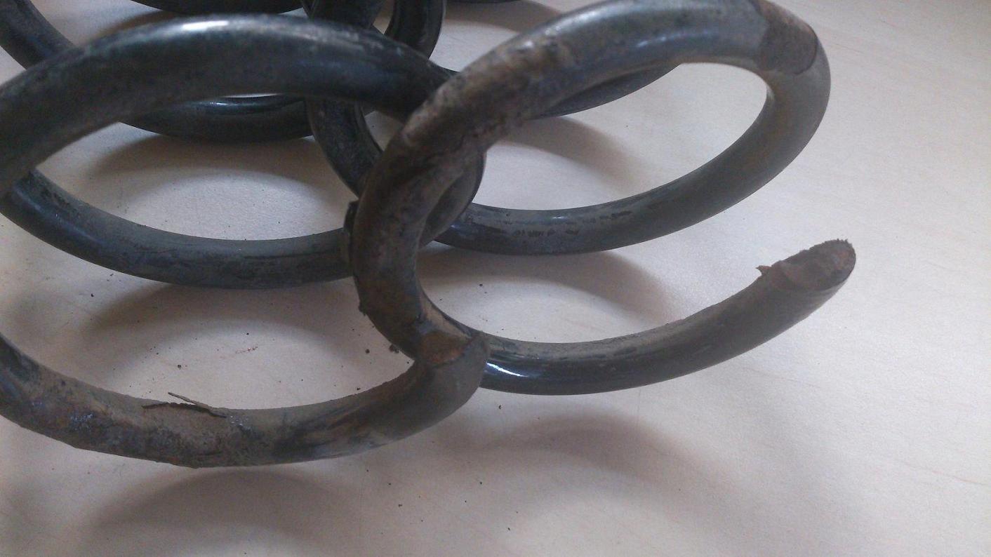

Tzauto -tak pozeram ze si dlhasie jazdil na prasknutych pruzinach
Cisla ziadne na pruzinach nenajdete, su tam len tie znacky (bodky) ja som objednaval nove original s fiatu a boli zviazane a na stitku bolo ich katalogove cislo(objednavacie).
Tie farby sa mi zdalo boli vysvetlene v elerane (aj ked nie kompletne a ktovie c korektne) (elearn mi nejde od vtedy co win7-win8 takze pozret to nemozem)
tak sa mi zda ze na konkretne motorizacie ide viac pruzin koli vybave a aby s pribudajucou hmotnostou dodrzali svetlu vysku, teda napr 1,9 manual ma ine ako 1,9 automat, atd, atd...
Ja som zhanal vo fiate (200e 2ks) tak som zhanal od inych vyrobcov ale vsade dodacie doby 3 tyzdne a viac tak som zvolil original, vo fiate som nadiktoval vin a technik mi povedal ze tie co som tam mal uz nerobia ale je za ne nova nahrada s inym cislom, zozdiel samozrejme nevedel.
Pri porovnani strun (mojich) je rozdiel akurat vo vyhotoveni nova je o cca 0,5zavitu kratsia a vrchne 3 zavity nie su zuzene v priemere zavitu ako na starej (teda tieto zavity na novej budu a troska meksie)
Inak hrubka drotu ta ista, dlzka cca nova o 1cm vyssie ale to mozno robi aj unava materialu na starych.
p.s. prave teraz to menim

Tak moje staré pružiny také žádné číslo nemají. Značka jsou dvě žluté, jedna bílá a jedna růžová tečka. Volná délka je 340mm. Je to na 2.4 po face výbava sport/elegant 2008.

Byl jsem u cendlera na bypasu a při kontrole podvozku zjištěna prasklá levá zadní pružina, první závit u misky...
Takže... Sháním nové...

praskla mi zadna pruzina - ako poniektorym - dole pri sedle. V dvoch servisoch mi to "neodhalili" -a to som bol aj v origo alfe - ze nech mi skotroluju podvozok. Prisiel som na to sam ked mi meniili gumy a "ocumoval" som si auto. Teraz ten problem: dal som uz vymenit obe pruziny. Ale teraz mam taky cudny zvuk od jedneho zo zadnych tlmicov. Ked som to odcalunil, tak citit, ze sa sruba co drzi tlmic (vo vnutri) hybe. Citit (aj pocut), ze to nie je v poriadku. Nemoze byt len zle poskladany tlmic so spruzinou? je to na strane kde ani nebola prasknuta pruzina! Alebo len tak zrazu po vymene sa ozval tlnic, alebo neake uchytenie, ealebo neake sedlo, silenblok, alebo co?!

Ho zkus jen dotahnouut. Podrzis si to inbusem a matku dotahnes. Pokud to nepomuze tak muzes resit dal co s tim. Na tlumici nejspis nic nebude, maximalne horni ulozeni. Ale spis myslim, ze neni dost utazena pistnice.
