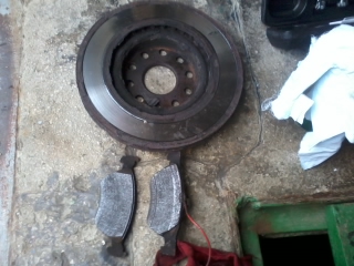

Příspěvek od MarekPD » 22.11.2013, pát 15:51
Takže do tretice prispevok :D
Vzal som tie textary a zatial parada, nepištia a brzdovy učinok je velmi dobry hlavne z vyššich rychlosti a konečne mi netrasie volantom a pedalom pri brzdeni :D
P.S. novy kotuč ma hrubku 26,2 minimalna hrubka je predpisana 24,2 a moje mali 20,6 do pi.. :D

Re: BRZDY
Příspěvek od Dallen » 22.11.2013, pát 21:01
Kolik? :shock:
Slíma
Příspěvky: 375
Bydliště: BRNO (převážně)
Příspěvek od Slíma » 22.11.2013, pát 21:43
zhruba dvacet a pul :wink:
mozek je sám o sobě hologram
Re: BRZDY
Příspěvek od Dallen » 22.11.2013, pát 21:54
To na to byli beztak nejake diamantove desticky. Ja pro zmenu vyhazoval kotouce co meli sjete 0.5mm takze v prumeru to bude cajk

Re: BRZDY
Příspěvek od MarekPD » 22.11.2013, pát 23:06
tiež som tomu nechcel veriť keď som ich zmeral...a doštičky už mali dosť za sebou keď som do nich zarypol šrobovakom kusok rohu sa odlomilo :D vyčital som z nich že to boli feroda ;)
prikladam foto ale je z mobilu tak asi bude male a nič tam nebude vidno...
