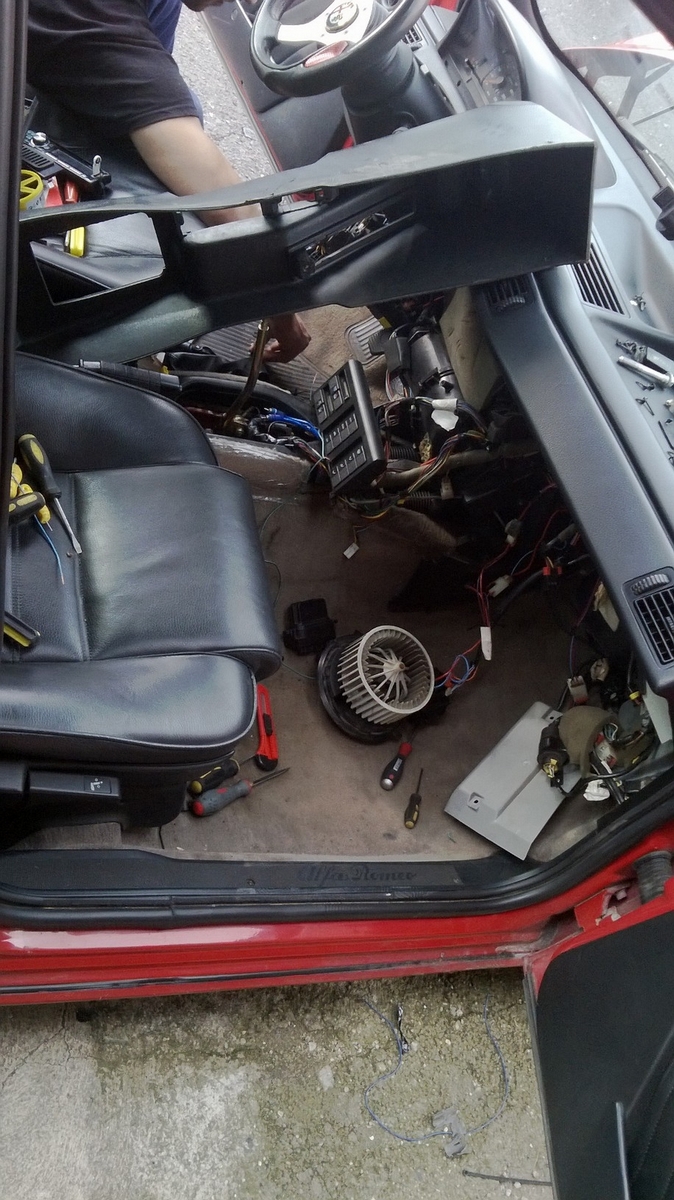

To zas dneska byla prcárna.. Přestal foukat větrák.. Shodou okolností jsem tohle měl i u benzínové, takže asi nějaký folklór u 155.. :-D Ale tak, trocha aerobiku neuškodí pro můj ladný pupíček.. :-D
EX: 3x 155, 2x 147, 1x 145
Příspěvky: 1468
Re: summer1999 - Alfa Romeo 155 2.5TD (1994)
Příspěvek od Tonio » 13.9.2013, pát 07:56
Alespoň jsi už věděl kam sáhnout apod. :smt023
