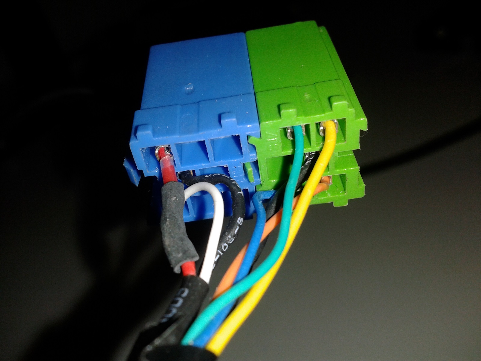

Zdar.
Viete mi poradiť kde robím chybu pri zapojení X-car linku do 166?
Zapojil som ten iso konektor dozadu a nefunguje to.
Je treba nejak zapojiť aj tie 2 káble? Skúšal som ich spojiť navzájom ale nipomohlo. Ani keď dám čierny na kostru žiadna zmena.
Ďakujem.
..keď som bol malý bol som namyslený, ale teraz už nemám chybu..
Alfa Romeo 166 3.2 Busso 176kW FL
Alfa Romeo 166 2.4JTD Progression 110kW FL
EX - Alfa Romeo 156 2.4JTD Distinctive 110kW 2002
Re: ICS a Xcarlink
Příspěvek od Danni » 19.2.2017, ned 15:57
A kam to napojujes? Ukaz jak to mas po zapojeni do ics
katan
Příspěvky: 130
Registrován: 4.4.2013, čtv 16:45
Re: ICS a Xcarlink
Příspěvek od katan » 19.2.2017, ned 16:28
Ono to ide iba tam kam som to dal..
J*be tomu..nechce mi tu hodiť obrázok .. na tej vrchnej fotke úplne pravo hore.
Naposledy upravil(a) katan dne 19.2.2017, ned 16:32, celkem upraveno 1 x.

Re: ICS a Xcarlink
Příspěvek od Danni » 19.2.2017, ned 16:32
daco sa mi mari ze ja som to mohol napojit na 2 sposoby
katan
Příspěvky: 130
Re: ICS a Xcarlink
Příspěvek od katan » 11.3.2017, sob 11:28
Tak už som na to prišiel. Kúpil som xcarlink do 159. Ešte, že som mal faktúru - vymenil som za model do 166 a už mi to hraje :smt020
