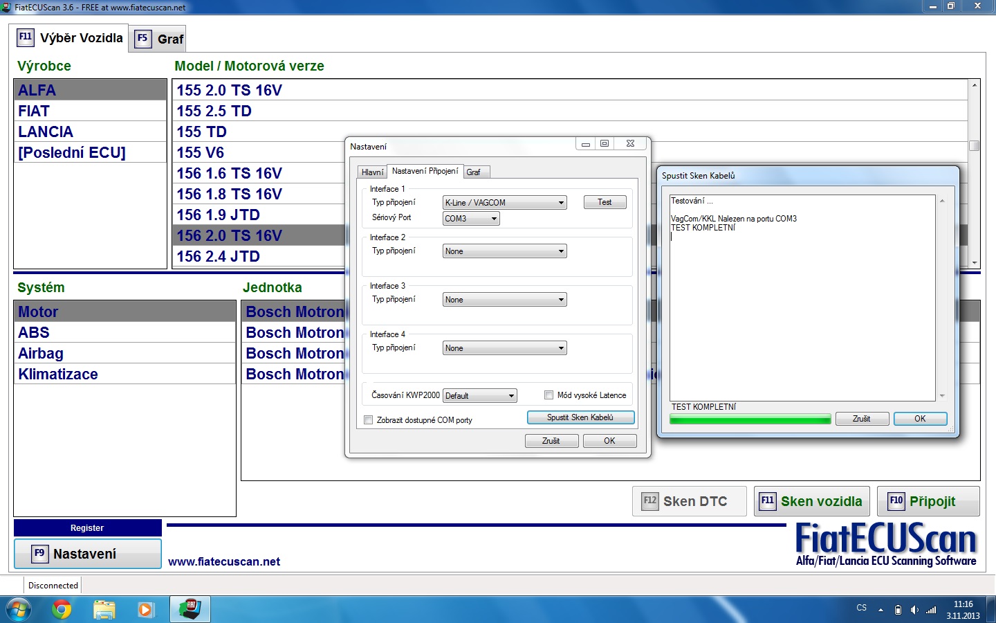

caute, delam diagnostiku ale porad se nemuzu napojit, porad mne to vyhazuje hlasku zkontrolujte kabel a nastaveni poru.¨
Nastavene to mam takto. Ovladace mam nainstalovane ty co sou na CD od kabelu. Je to KKL na alfy, s prepinanim na Motor, Airbag, ABS, ESP.

Příspěvek od Dallen » 3.11.2013, ned 11:44
A dostaneš se na airbagy abs? Teď jsem řešil u kamarada to same. stejna kabel. Na abs a bagy se připojí a na motor ne.
U mě v notebooku (pohledově mám stejný kabel) se to taky nepřipojí. A můj kabel který se u mě připojí na všechno se mu nepřipojí taky.
Takže za mě bych to tipoval na špatné ovladáče COMportu.
edit: Napiš mi do SZ maila. Zkusím ti poslat moje.

Nenapojim se na nic. V multiescuscan sem se tam dostal jen pres ten simulacni mod.
Re: Diagnostika - pokec, krátké dotazy atd.
Příspěvek od Danni » 3.11.2013, ned 12:57
skus verziu fesu 2.5
LVcas
Příspěvky: 17
Registrován: 28.6.2013, pát 20:08
Příspěvek od LVcas » 3.11.2013, ned 14:06
Danni ses frajer :D, Takze nakonec sem to uz rozchodil, nastavil sem porty ve windows podle Danniho a na fiatescuscan 2.5 sem se pri prvnim pokusu dostal jen na ABS a Airbagy, ale pri druhem pokusu sem se napojil uz i na motor. Dik Tobe Danni :smt023 =D> :diky
Příspěvek od Danni » 3.11.2013, ned 16:41
:shock: ja uz aj zabudol ze som tu nejaky navod pisal :D tak som rad ze ti to pomohlo :smt023
viem ze 2.5 verzia mi nerobila ziaden problem... 3.6 uz mi nevedel urobit scan vsetkych jednotiek a bol tam problem s pripojovanim ale nakoniec som stale stlacil Y a islo sa dalej :-D
