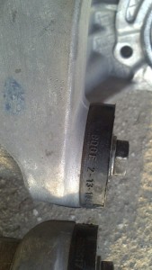

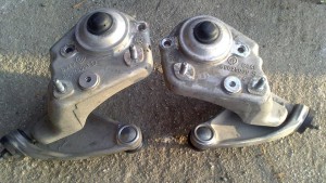

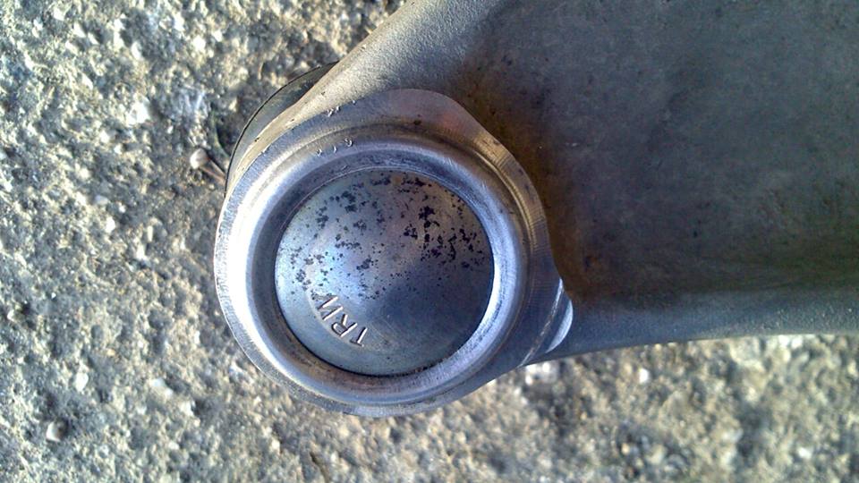

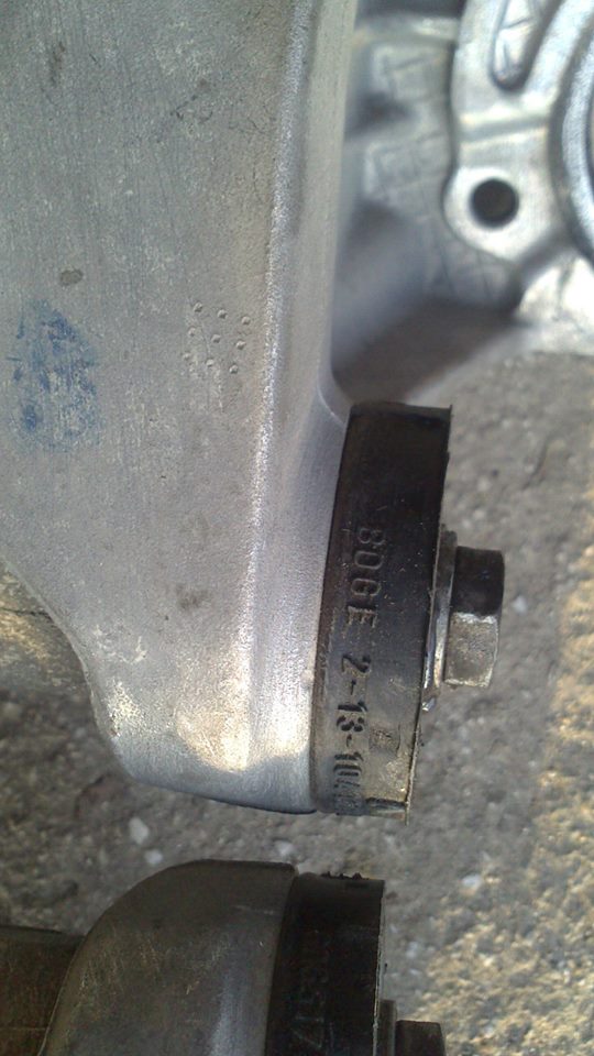

Nikdy som nebol zastancom montovania jazdenych dielov na auto ale tomuto sa skratka nedalo odolat. :smt007
Ricambi Originali , bohvie kolko najazdenych km, silenty BOGE jak nové, čapy TRW tiež . No radost montovat to kamosovi na alfu.

Re: podvozek, ramena - bouchání, vrzání a další pazvuky
Příspěvek od Dallen » 17.11.2013, ned 22:13
Taky jsem raději koupil od matese staré rameno TRW (s čepem jak novým) a nalisoval do něj akorát nové silenty.
Ty silenty v sobě maj takové "křížky" v kterých to pouzdro chodí. Jak jsou vybroušené tak to chce novej silent.
