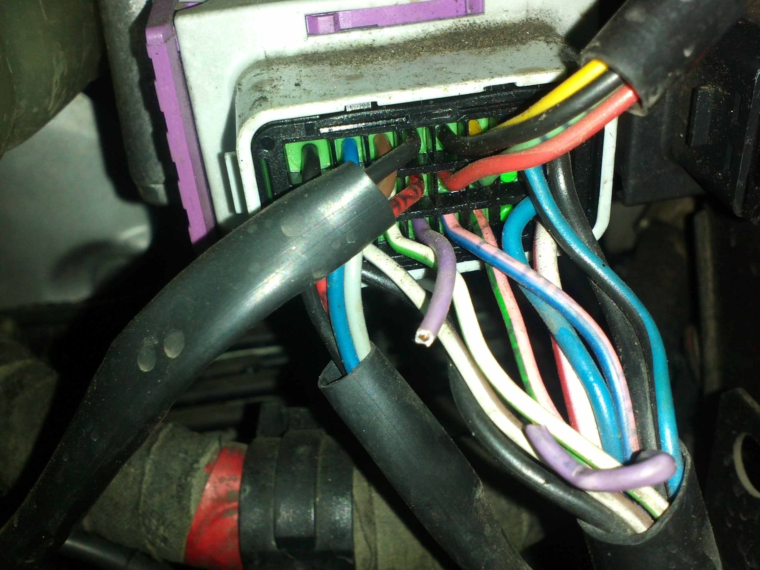

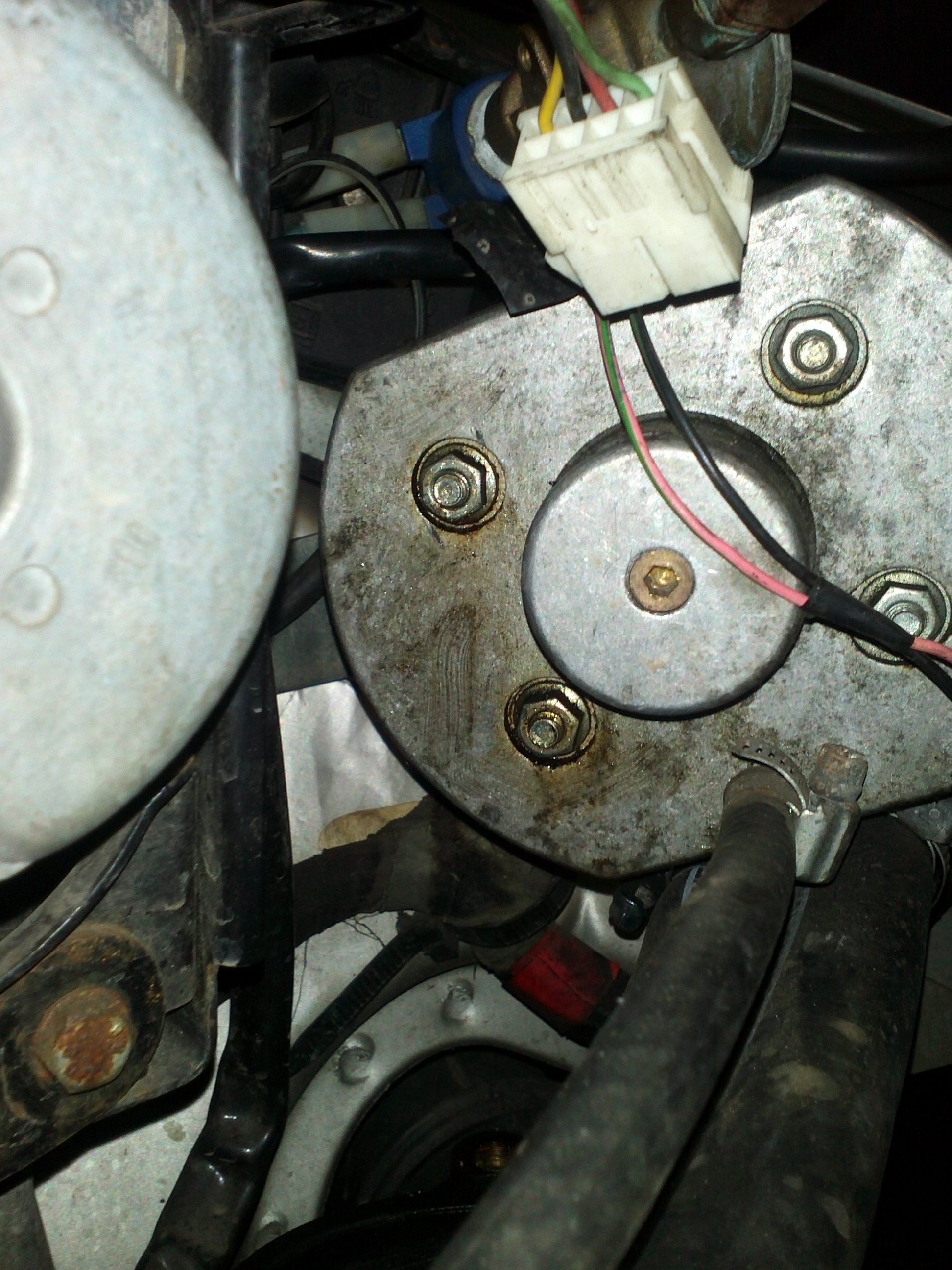

Tak jsem menil vzduchac a u toho jsem omrknul reduktor. Jsou na nem 4srouby a rekl bych ze jeden z nich. sakne. Je to membrana v haji ? Netusim co je pod tim.
Taky jsem tam nasel jeden ustrizenej drat z RJ LPG. ... tak nevim...
Re: LPG do busso V6
Příspěvek od Petr147 » 6.1.2014, pon 19:53
to může být ustřižené záměrně... no a ten reduktor bych nechal na plynaře
Příspěvky: 8622
Re: LPG do busso V6
Příspěvek od Harous » 6.1.2014, pon 23:48
Z manuálu:
http://www.uloz.to/xXxSroG/magic-2-manual-lpg-pdf
Fialový (A4)
Signál lambda sondy. Umožňuje vizuální kontrolu práce lambda sondy během jízdy na plyn.
Její připojení není nutné.
Být tam teda nemusí, nicméně tohle co tam máš je prasečina.
Re: LPG do busso V6
Příspěvek od Richie » 7.1.2014, úte 07:56
Diky moc. Ona cela ta instalace LPG je prasarna...
