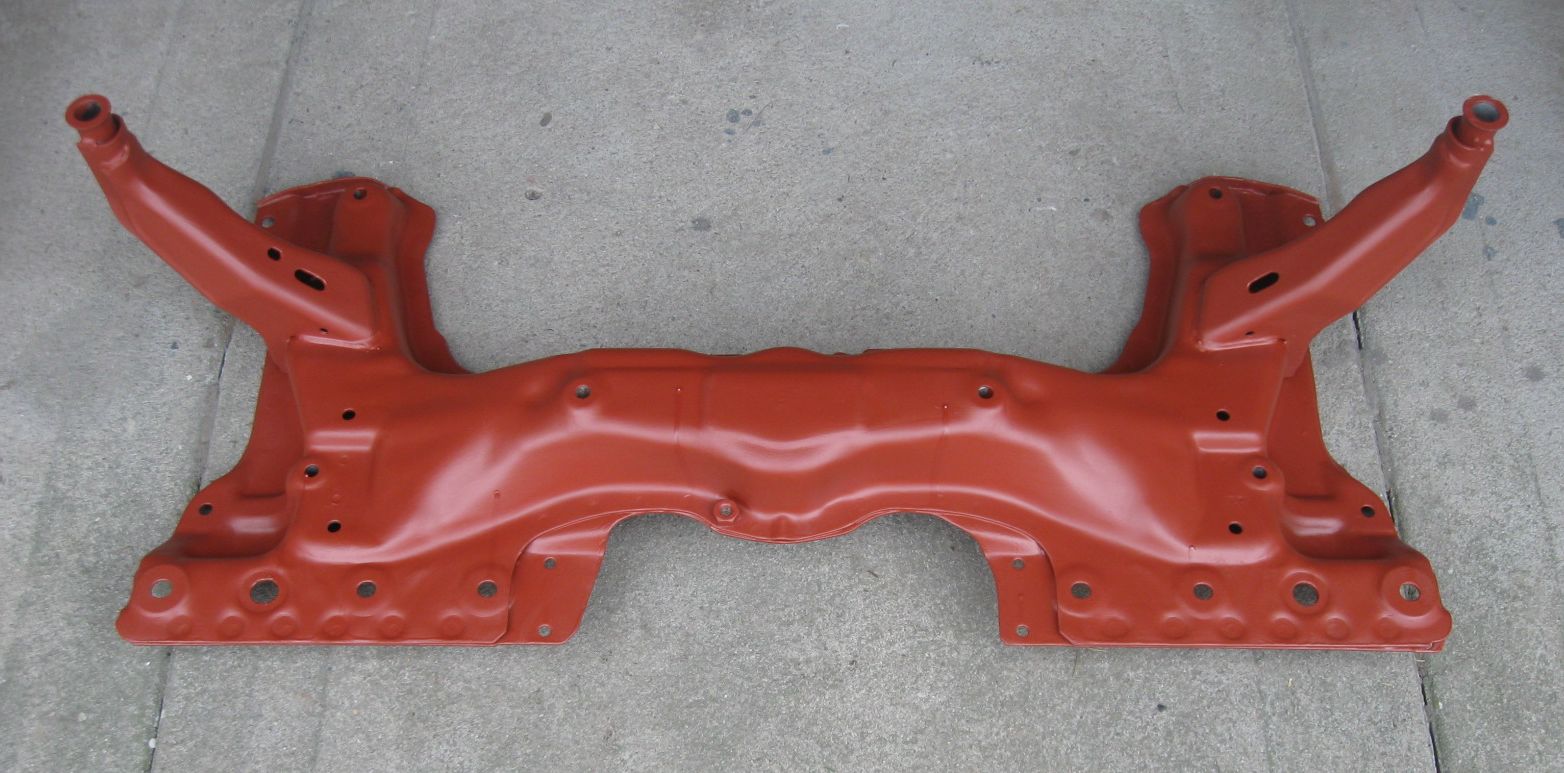

Pekny to mas! Pod zadnim naraznikem jsem to mel uplne stejny. Jak pojmes tu napravnici? Osadit novyma ramenama, Eibach stabikem s ulozenim, tyckama a cepama a pak na auto? Jen proc je ta napravnice ZLUTA?

viki : nevím, nevím, těšil jsem se, ale asi to nestihnu...pokud to bude alespoň pojízdný, přijedu (čeká mě ještě něco lakování)
DavidGL : jo, nový ramena, stabik jen nový uložení + tyčky. Proč je žlutá? Neměl jsem jinou barvu

Re: Tonio - Alfa Romeo 155 1.8 Twin Spark 8V (1992)
Postupně, postupně ... nejsou prachy a hlavně lidi. Mám spoustu jiný práce a chvíle na Alfu kradu rodině ... Přední náprava by taky ještě počkala, ale musím vyměnit manžety na poloose, tak to vezmu výměnným způsobem při jednom rozdělávání ...
