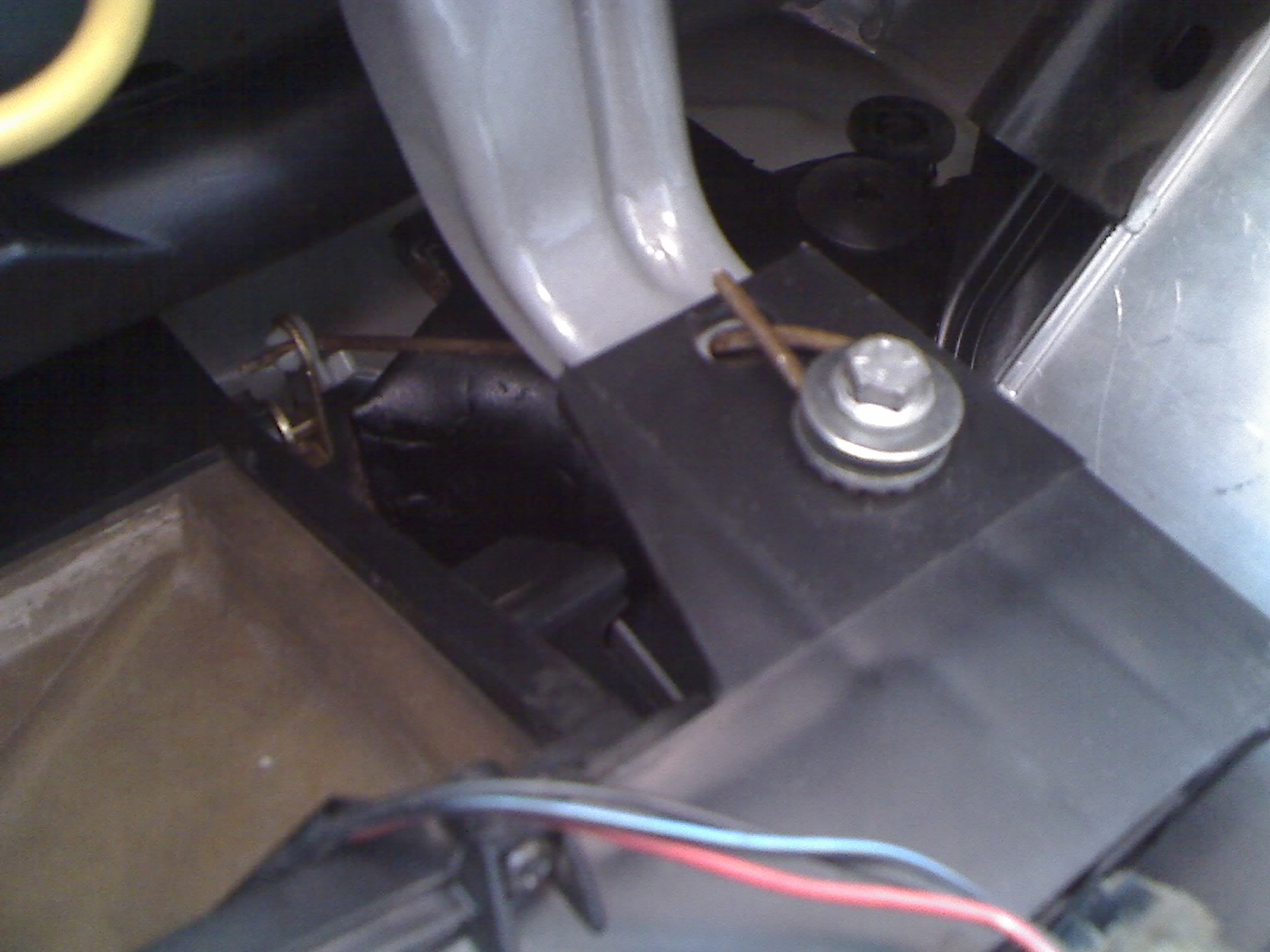

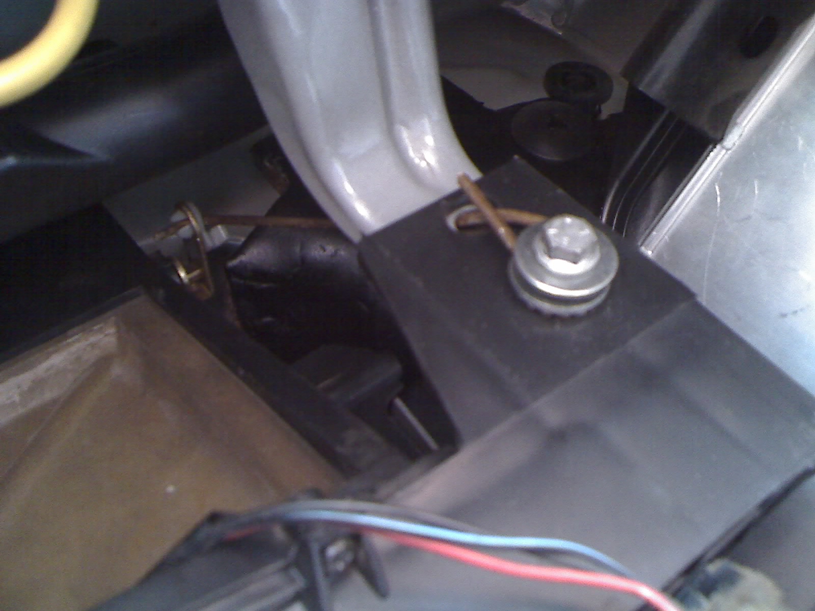

někde se to tu řešilo, ten motorek, co ovládá klapku je utržený od táhla. Sám jsem to řešil šprajcnutím klapky na venkovní vzduch, musela by se shodit celá palubka...
Re: Větrání
No taky bych to radši nechal otevřený furt ven, ale jak se k tomu dostat ? Sorry, ale z tý fotky mi to není dost jasný. Odkud co je vlastně foceno. Stačilo by sundat jen středovej panel ? Dá se pak k tomu dostat ? Průser je, že mě zůstal zavřenej dovnitř.
Díky za každou radu a za trpělivost, s GTV teprve začínám.

Re: Větrání
aby ses k tomu dostal, tak musíš vyndat odkládací schránku před spolujezdcem, pak je tohle vidět.

Re: Větrání
Tak jsem to zatím ven nedostal. Jsem si myslel, že to půjde líp. Jenže v tomhle počasí dělat něco na ulici a ještě v takový tmě ...

Re: Větrání
Tak se mi to na konec podařilo, ale byl to porod. Ruce mám teda zdrápaný řádně, ta klapka byla uplně přilepená. To muselo nefungovat už hóóódně dlouho.

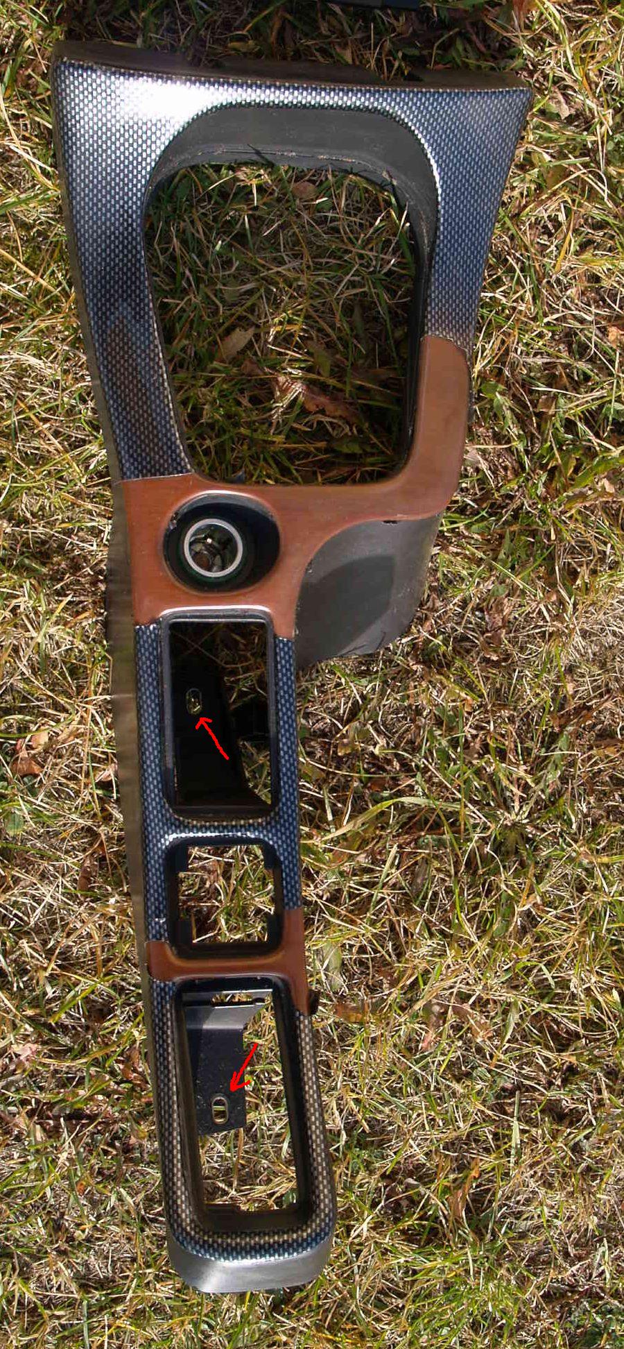

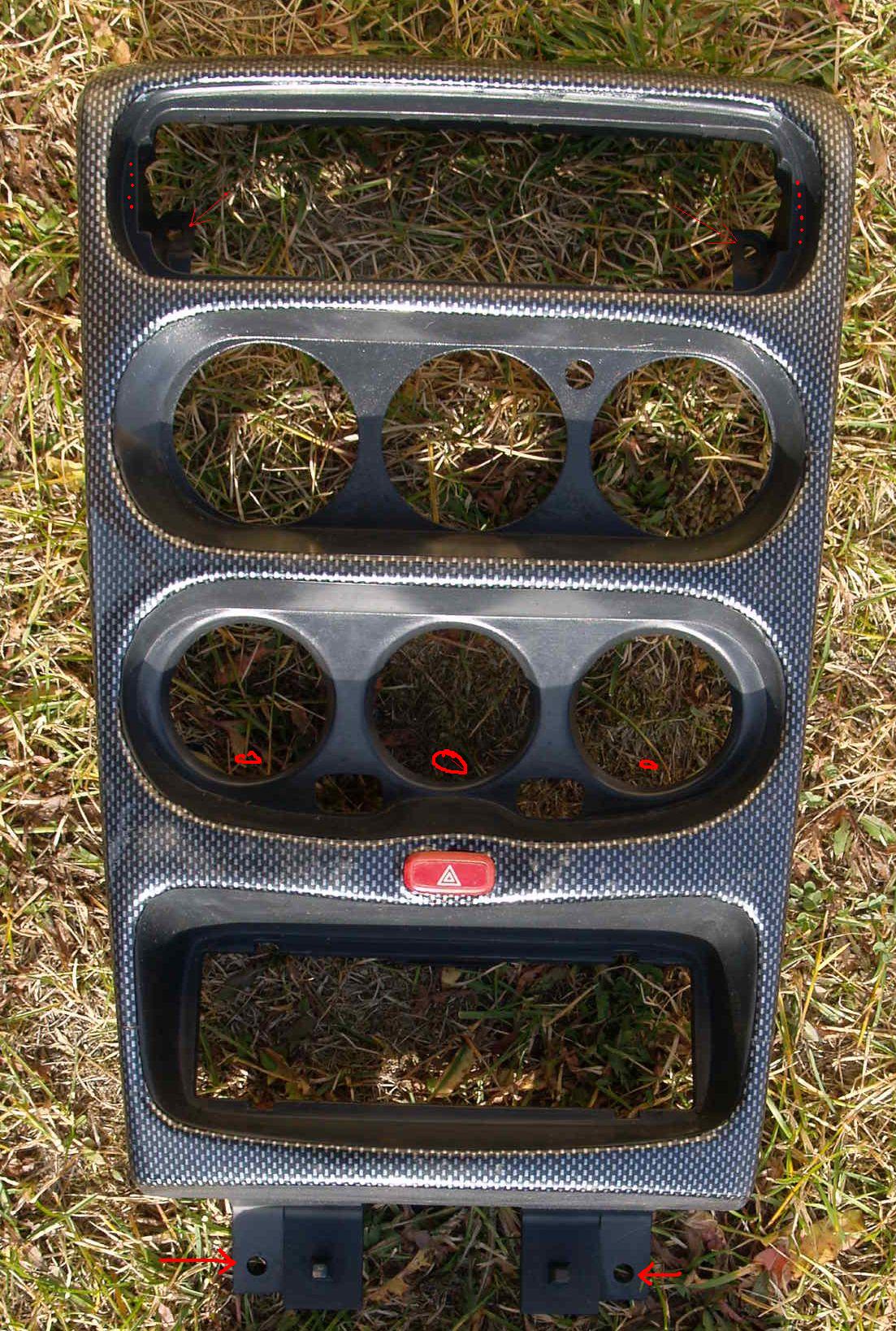

Re: Větrání a středový panel
nejdřív se musí sundat panel na tunelu. Opatrně širším tenkým šroubovákem vydloubnout popelník a seřizovač světlometů. Pak jsou tam dva šroubky na 4 mm inbus. Nadzvednout, odpojit zaplaovač.
Tady jsou nic moc fotky, je to s bleskem.
středový panel drží na inbus šroubech pod výdechy topení, ty se dají vydloubnout z boku, pak jsou šroubky pod ovladači na topení (nevim teď kde přesně) Kolečka silou vytáhnout (jen rukou). Po sundání panelu na tunelu se odkryjí nejspodnější šrouby. Mám za to, že je potřeba sundat ještě boční koberce na tunelu a pod nimi jsou taky šrouby, které drží středový plast.
takhle vypadá můj nalakovaný středový tunel. Původní gumovou oslizlou vrstvu jsem odrhnul drátěnkou na nádobí (asi 3 hodiny , pak mi na to lakýra namíchal matnou barvu. Byl potřeba čistič plastu, aktivátor plastu, plnič, obrousit a navrch dvousložková barva s matovací přísadou. Neni to nic moc, ale až na ten skoromat se to docela podobá originálu. U rozdělovacího kolečka vzduchu je vidět na hraně vlastnoručně vyrobený stejkanec Každopádně původní guma by byla lepší. Až někdo dá info, čím jí nahradit, dostane nobelovku.

Jenom se ještě zeptám, ty horní mřížky větrání mám vyloupnout zvlášť a pak ten rámeček v kterém jsou usazeny a nebo rovnou celý ten rámeček i s těma dvouma mřížkama ?
komplet celé s oběma mřížkami

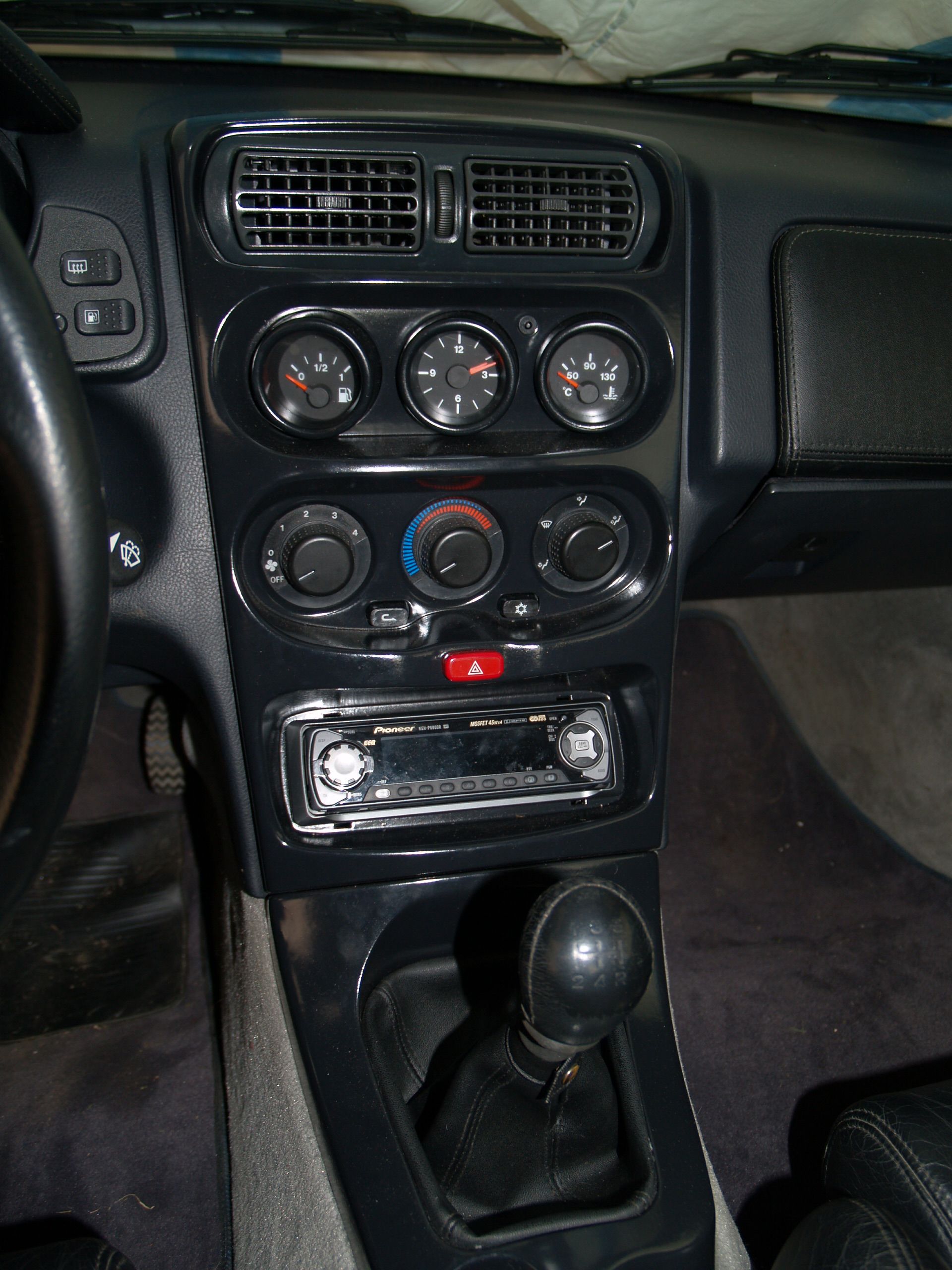

Co se týče ještě toho středovýho tunelu, tak taky jsem to měl takový oslizlí poškrábaný a škaredý. Všechno se to ale podařilo sundat obyč houbičkou na umývání nádobí (hrubou stranou) se žlutou solvinou + sprchování teplou vodou, aby ten sajrajt změknul. Trvalo to jak říká kurkyn asi 3 hodiny, ale výsledek se dostavil. Plast se nepoškrábal a ani jsem to nemusel lakovat. Jenom jsem to skříknul kokpit sprayem a rozleštil.
