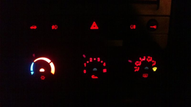

A víš že už jsem si takové obědnal . Nikdo dlouho neradil tak sem zaimprovizoval.
No tak jsem je teda namontil a jsem hodně zklamaný. Ani zdaleka se to nepodobá tomu , jak to má ten frantík.
Tak ledky vyměněny za klasické žárovičky a je to 100 a 1. Nechápu jak toho mohl pomocí těch ledek dosáhnout.

Tak po dvou týdnech praskla první žárovka v prostředním ovladači. Tak se ptám. Nešlo by to vyřešit jinač? Místo žlutých led zkusit bílé čiré? Ale kde je sehnat? Nikde je nemaj a to sem prolezl snad vše co se dalo.

Tak sem dneska úspěšně vyměnil žárovku u prostředního ovladače na topení........dělal sem to podle toho videa a musim řict že je fakt super.....cely to trvalo zhruba 15 minut.
Jenom ta žarovka, stala me 255Kc, zatim se ji nevyhodil tak jestli nekdo potrebuje fotku nebo naky rozmery...muzu slouzit

Pustil jsem se dneska do výměny , mám kdyžtak i foto , kdyby si někdo nevěděl rady
Jináč je to práce pro hodináře , moje tlustý prsty byly dost neohrabaný Ale odpájel jsem staré žárovky a dal jsem tam celoskleněné , sem ale zvědav , jak dlouho to bude svítit.

Tak taky neco prispeju. Podarilo se mi najit na netu za solidni peniz myslim oproti autorizaku.
zarovka
http://www.svetzarovek.eu/p-7172/k-511/ ... t-eagleye/
led diody - sviti to hezky
http://www.svetzarovek.eu/p-7396/k-471/ ... t4-7-cira/
Vyzkousel jsem a sedi to paradne. Koupil jsem jak zarovky tak led. u tech ledek jsem tedy musel ten plsnak s ledkama trosku pilnickem obrousit protoze mel vetsi prumer nez ten drzak a dira v plosnaku.
Tak treba tim nekomu pomuzu a zlepsim naladuje to preci jenom rozdil zaplatit za 3 zarovky 100 nebo 1000:-)

Od včerejška vyměněné tři žárovky a hnedka to zase jede o něco lépe .
