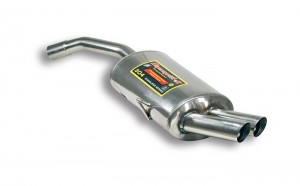

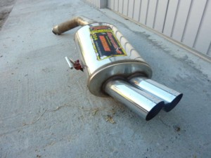

Re: Výfuk na V6
Mám takový dokaz - je výfuk z GT 3.2 V6 stejný jako u 2.0 JTS ?
Jde mi o tento Supersprint - píše že je z 3.2 V6 ale zdá se mi ta koncovka něak moc zahlá.Díky

Re: Výfuk na V6
3.2 bude mít širší trubku než 2.0

Re: Výfuk na V6
Ta koncovka je zžejmě OK, podívej se na http://www.supersprint.com

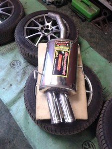

Re: Výfuk na V6
Díky za odkazdohnaltom píše:Ta koncovka je zžejmě OK, podívej se na http://www.supersprint.com
Rozdíl tam něaký je viz.foto takže asi nic
3.2 V6: 2.0 JTS No když mi to tedy nepasne,tak pokud někdo s 3.2 V6 by ho chtěl - je na prodej za cca 8000kč (použitý)

Re: Výfuk na V6
Koncovka je ok. Na 156ku je taky tak zalomena a na aute sedi uplne presne.

Re: Výfuk na V6
Tvarove a silentblokama by meli byt identicke. Trubka je 100% sirsi pro 3.2. Ten duplez byl taky na 3.2 a byla tam dodelana jen prechodka na 1.9. Pak ti to blejsknu. Pokud je za dobry peniz, tak ho vem

Re: Výfuk na V6
Chcem sa opýťa, či je možné použiť posledný diel výfuku - tlmič z alfa romeo gt 3.2 V6 na alfa romeo gt 1.9 jtd? Ďakujem.
Re: Výfuk na V6
Je rozdilny prumer trubky. Kdyz tam navaris prechodku, tak ti to tam pujde. Ja to mam takhle resene na duplexu
Alfa Romeo GT 1.9 JTD ROSSO
Re: Výfuk na V6
Ďakujem a odkiaľ tu prechodku? Vyrobiť sám alebo sa dá zohnať niekde? A aký to potom má zvuk?perry69 píše:Je rozdilny prumer trubky. Kdyz tam navaris prechodku, tak ti to tam pujde. Ja to mam takhle resene na duplexu
Re: Výfuk na V6
U 1.9 je zvuk stejny i kdyz mas uplne sundany zadni dil, takze jedine estetiku tim vyresis, ale zvuk u nafty poladis jedine dekatem a celkovym zpruchodnenim vyfuku.
Prechodka se necha sehnat na netu v pohode. Ja ji tam uz mel od predchoziho majtele
