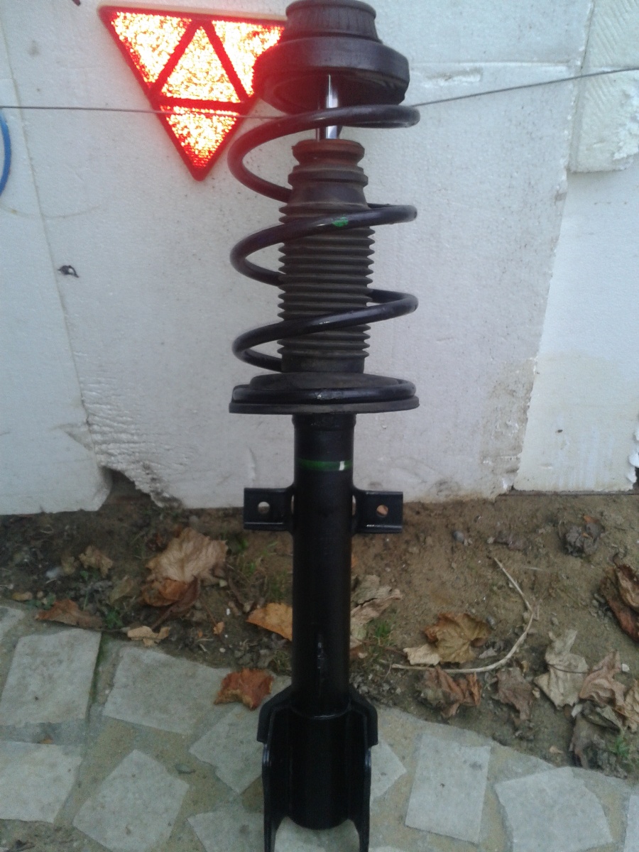

Tak by som napisal verdikt k teme ohladom nivomatov.Najlahsie sa zisti nivomat podla vyzoru ma nivomat hrubsi priemer ktory sa dole nad uchytenim 4 dier k ramenam zuzuje.Normal tlmice su rovne.Kombinovat nivomat pruziny s normal tlmicmi sa neda ani standard ani sportpacket kedze nivomat pruziny su kratsie a hlavne o mnoho slabsie,maksie kedze nivomat tlmic je brutal tvrdi -ked je dobry je plneny vysokotlakovo plynom.Ani s nim nepohnes rucne.Ja som nahodil original sportpacket set do auta,zohnal som za slusne love vo vynikajucom stave.A teraz uz auto stoji ako ma.Ked som vymontoval nivomaty jedna strana uplne vysela a ako som predpokladal bol v riti nivomat tlmic.
						Re: jak zistit ci mam nivomat??
Tak jsem dnes prozkoumal zadní tlumiče a zjistil jsem, že mám nivomat.
Nevíte někdo co znamená označení ve žlutém pruhu? Já mám K46 a na fotkách výše vidím K38.

tyyy joo, tak to se jdu podívat zítra i na ty moje tlumiče a taky hodím verdikt
ale vidím to, žám asi opravdu Nivomaty
ale když tam mám samolepku PW sport, tak to je mám asi určitě co?

Tak u mě taky záhada rozluštěna. Mám Nivomaty

Jednoduše se mrkni pod auto, jestli se ty tlumiče zužují u navářek pro uchycení příčných ramen (jak je vyfoceno o několik příspěvků výše). Jestli jo,máš nivomaty. Pro objednání normálních tlumičů jsem objednal klasický Bilsteiny pro Alfa 156 SW

, SK kolega vyse to nafotil hezky, ovsem otazka stoji tak, jestli tyto nahrady z eperu dle VIN cirou nahodou nepocitaji prave s nahrazovanim nivomatu, tzn. ze delkove jsou ty nahrady OK k tem kratsim nivomatim pruzinam s jedinym praktickym rozdilem, a to ze se samy nevyrovnavaji ...

např. Eibach dělá dva typy snižovacích pružin pro Nivomat a pro klasické tlumiče. Jinak origo nivomat je k sehnání tady
http://ricambi.alfisti.net/product_info ... ts_id=8163 , cena za kus je ale mazec
ale že by si sehnal klasickej tlumič jako náhradu za Nivomat, tak na to opravdu zapomeň.
