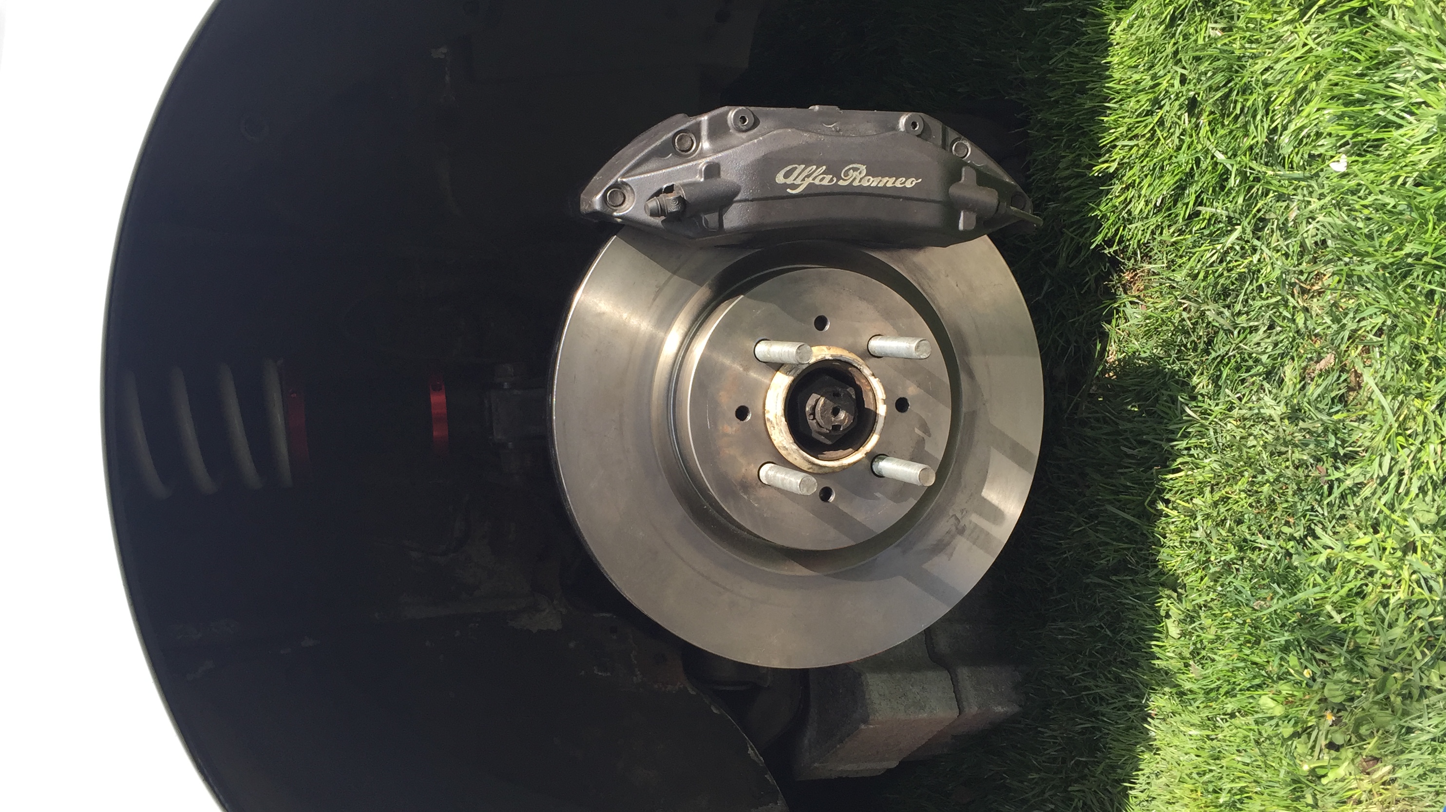

Když to neklapne budu si muset koupit ty OZta v 17" a mám 3 sady 16" na Lancii :-D
Ale 20VT mělo z fabriky 16" na 305mm brembách, tak to snad klapne

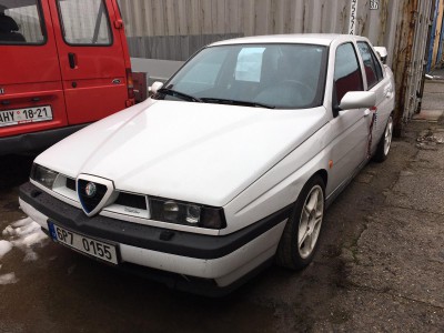

Platle od OMP a seznam nedodělků 8mičkou písmem na A4. Je dobrý jak to má v serii ten držáček, alespoň je to na očích :smt040

Takhle, ono to jako je normálně pojizdný, jen sem sepsal vady, chyby, co bych chtěl... Takže je tam od špéry po odlouplej dekor na palubce

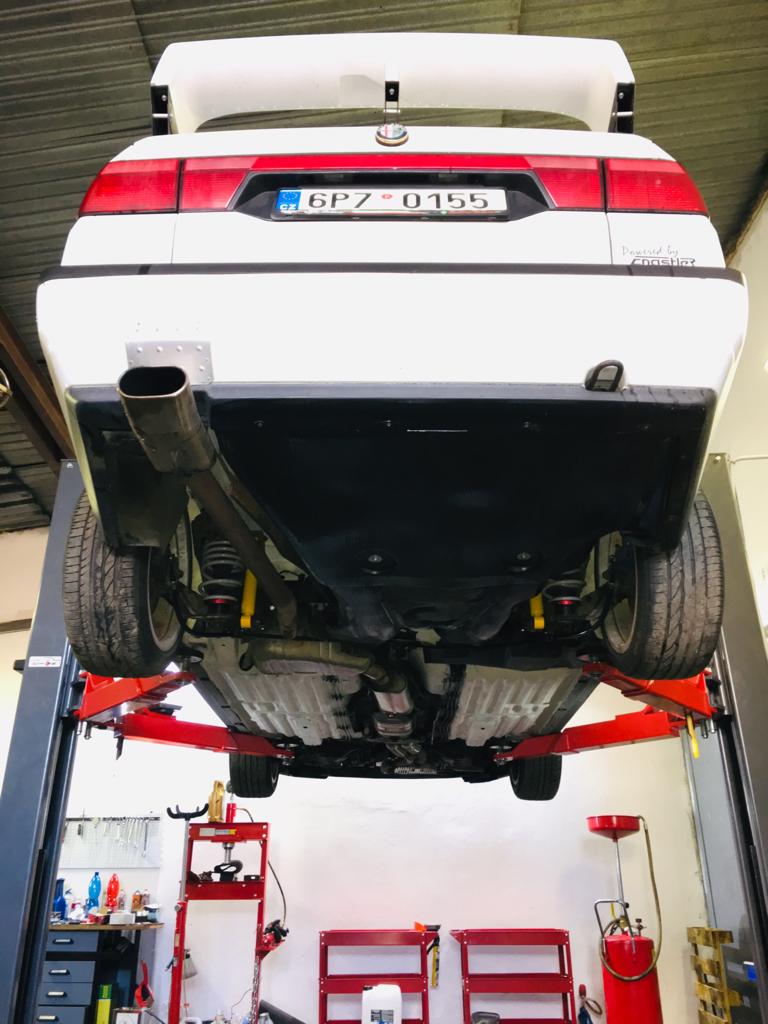

Asi by to byla škoda prodávat. Zapojená regulace zadních brzd, odvrtány všechny utrhaný a odrezlý šrouby krytů, krytek, tepelných štítů a vše s novým spojovákem zas složeno.

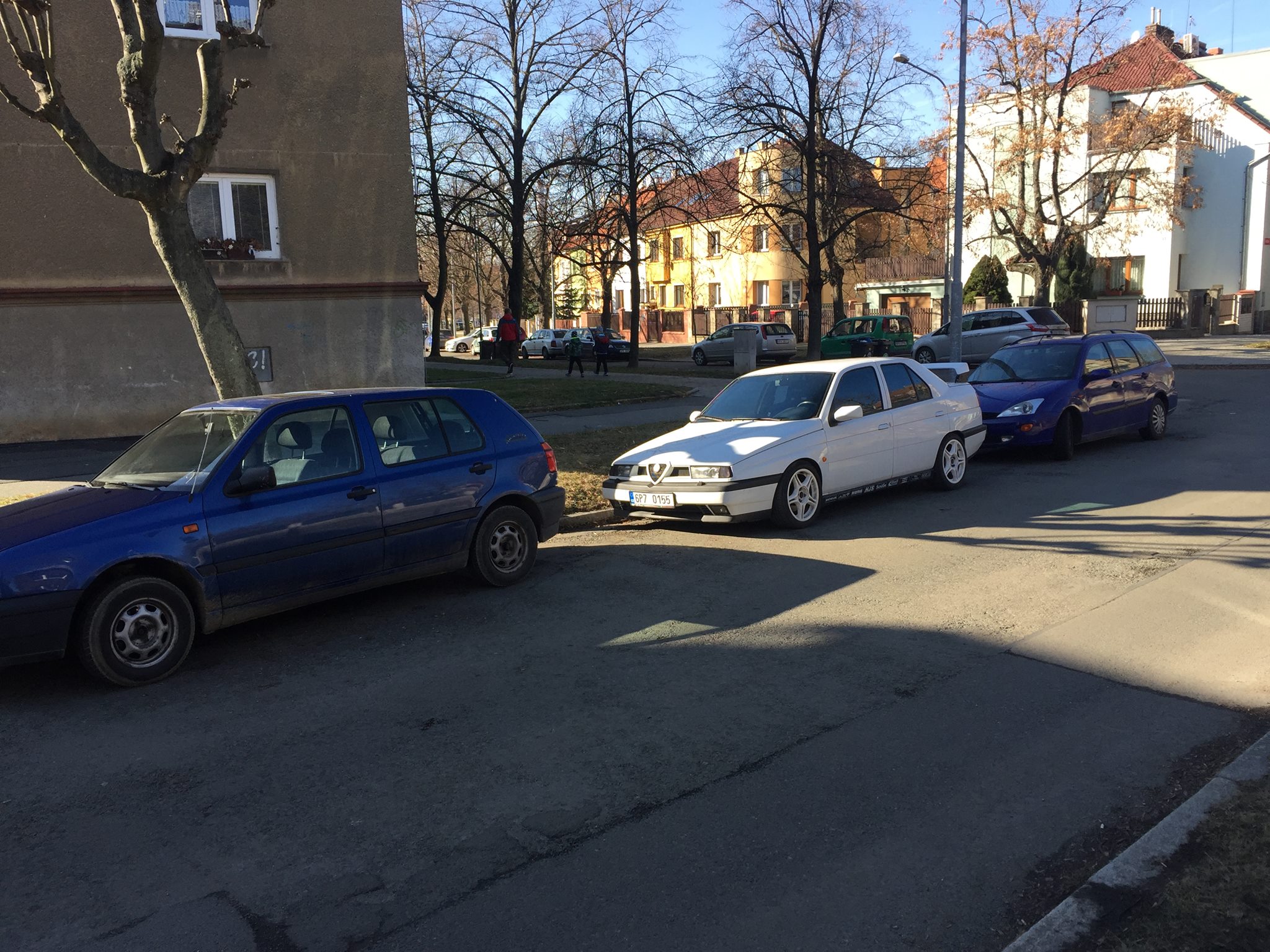

pokus o splynutí s davem. Tímto bych prohlásil sezonu za zahájenou.
Příspěvky: 19297
Re: Hondzik - Alfa Romeo 155 2.5 V6 (1995)
Příspěvek od Kubas » 17.2.2019, ned 23:27
:smt023 :smt023 :smt023 ten Golf je dobový ne? pravda, stavem někde jinde no....

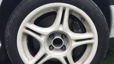

Bude to o prsa korejské dívky, ale ty 16" se vlezou. Ještě stáhnu odsazení redukce o 2mm aby se vešlo i závaží. Po pár bezesných nocích jakou zvolit povrchovou úpravu a barvu jsem zabrousil na FB a zjistil, že mezi mládeží teď frčí fosfor zelená, zlatá a trikolora v pořadí maďarský vlajky. Zpracování většinou excelentní, na 7mi letý dítě, ale pořád to nestačí. Přenechám ty barvy mladším,zvolil jsem "brutal finish", vybrousil, vyleštil a bude to super. Fotky na autě jsou na druhý 155, ještě s malým kotoučem, mám jí víc po ruce...

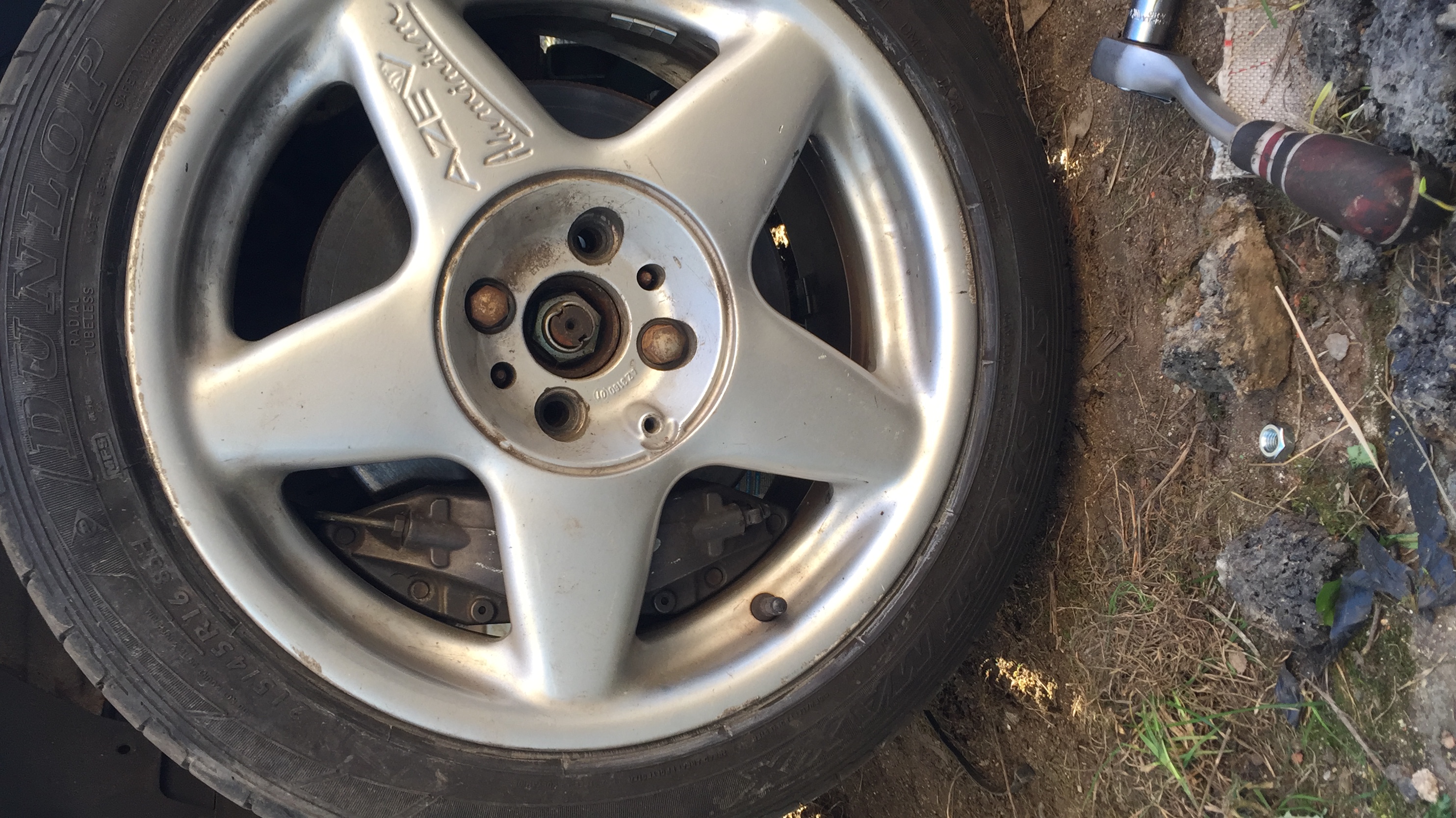

Bych se tim konstruovanim mohl skoro živit, povedlo se mi zachovat možnost 16" kol, u Azevů i bez podložky. Vůle sice asi tak 1,5mm jak na obvodu tak od paprsku, ale jsou tam.

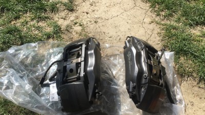

to jsou 315ky?
Příspěvky: 2632
Příspěvek od George.KHE » 5.5.2019, ned 15:33
Hádám 305 z Fiatu Coupe 20VT
Příspěvek od hondzik » 5.5.2019, ned 17:32
Jo, 20vt 305mm. Ale je to jen mezistupeň na kterým to potřebuju vyzkoušet a odměřit. Pak budou plovoucí wilwoody na dural středech
