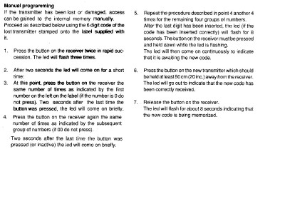

No jak jsi my posílal ten návod na tu instalaci nového ovladače, tak ten už my poslal mato158, podle něj jsem zkoušel znovu načíst můj původní ovladač, ale nezdařilo se, sice ta ledka u toho přijímače blikala, ale dálkové prostě nejde. Toto jsem zkoušel ještě předtím, než jsem to včera proklemoval. Stále my nejde na rozum, proč to zničeho nic přestalo fungovat, že by kvůli tomu, že to bylo měsíc a půl bez baterie ? No já jinak mám jedno nové dálkové ovládání s tím čtyřmístným kódem, ale.to my asi nepomůže, pokud je špatná ta přijímací jednotka u toho zpětného zrcátka.

no já bych byl za, kdybys sem hodil fotky všech relavantních komponentú v autě....klíč od zapalování, ovládač d.o., /nevím zda máš nějaký sevisní klíč nebo klíč od alarmu/, krabici immo a krabici alarmu. A taky bys mohl napsat úplně podrobný postup, jak jsi se pokoušel spárovat d.o. s ŘJ immo /ty návody jsou v AN a D a je možné, že si něco neudělal tak, jak jsi měl/.

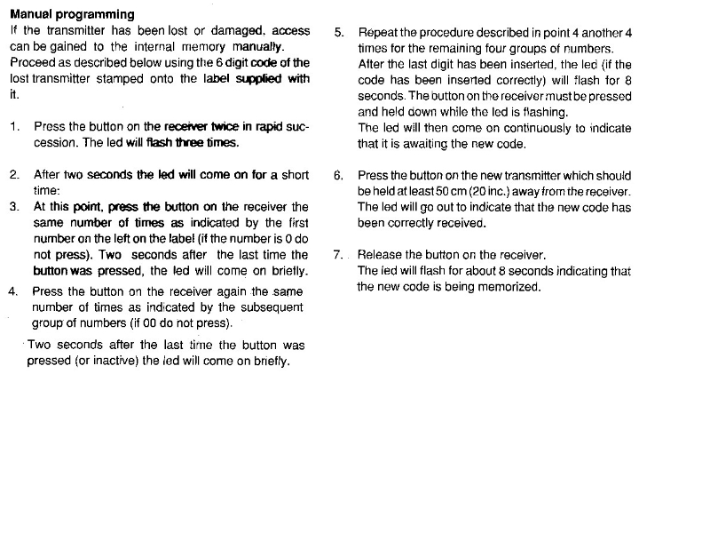

Příspěvek od mato158 » 20.2.2019, stř 19:54
angličtina nie je moje hobby, ale tady to kuci taky řešili ......ale jak dopadli netuším
http://alfaromeo164register.com/viewtop ... f=2&t=1142

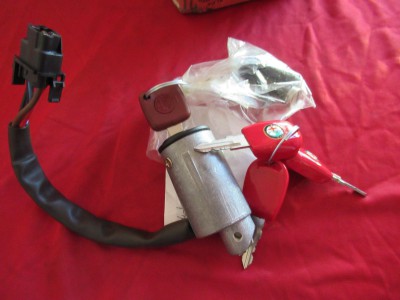

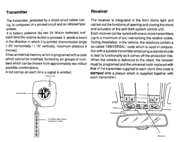

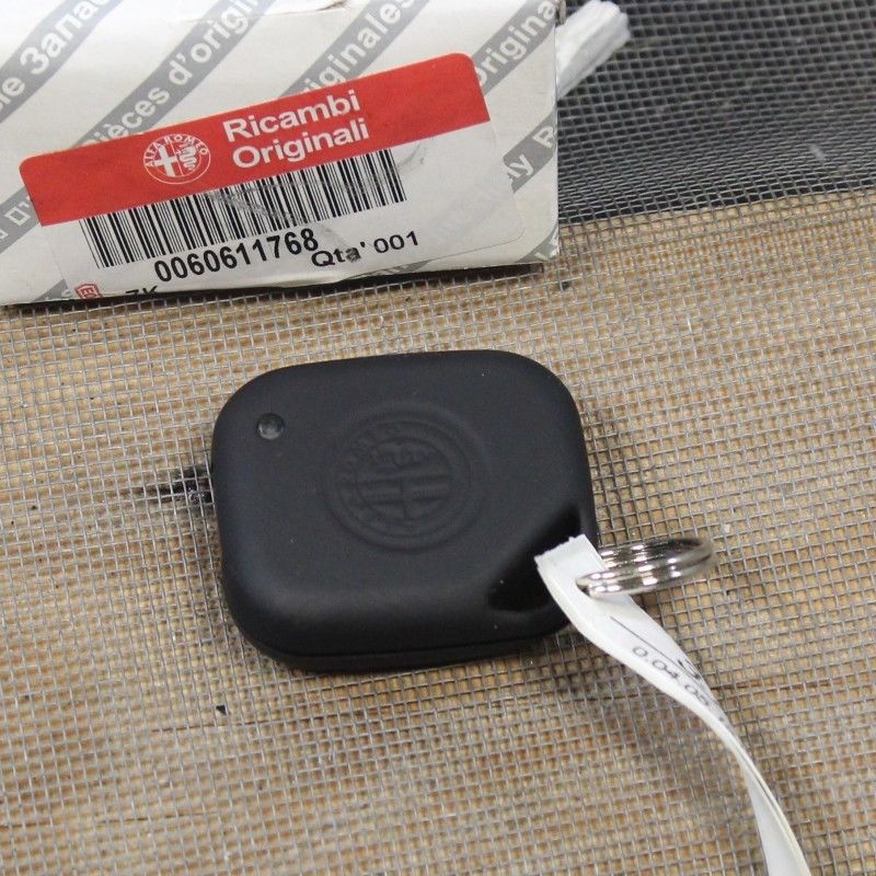

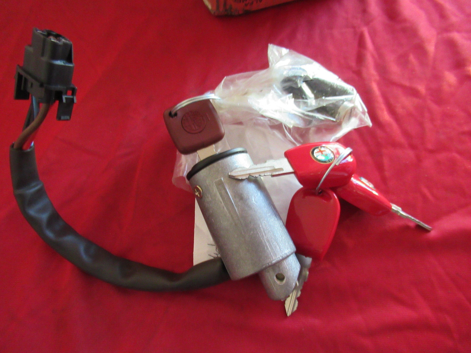

Posílám foto klíče a dálkového ovládání. Fotky jsou z internetu, takže u klíče do zapalování je to ten klíč, co je strčenej do skříňky a nemá červenou
barvu, ale černou. To spárování, co jsem přeložil z angličtiny (též ale není mé hobby, přeci jen jsem jíž starší generace) se mělo udělat asi
následovně: 1. zmačknout tlačítko příjímače u toho zpětného zrcátka a měla se rozsvítit ta kontrolka, pro kontrolu, že zařízení je funkční, což se také
stalo. 2. Poté se mělo zase zmačknout to tlačítko toho příjímače a zároveň zmačknout tlačítko ovladače a tím vyslat signál, což jsem též udělal.
Poté měla kontrolka příjímače po nějakou dobu blikat, což se také stalo, ale zařízení po tomto procesu stejně není funkční.

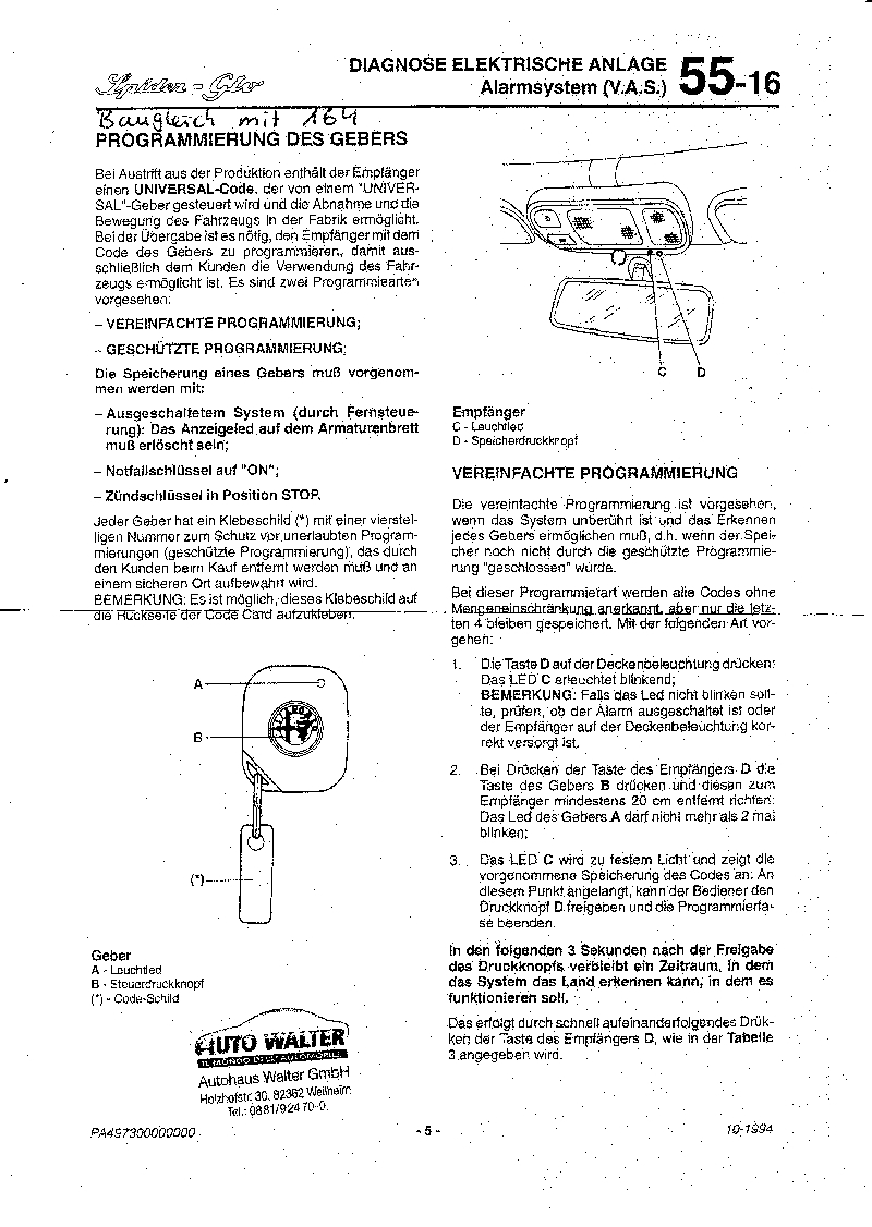

Jinak já jsem si pracovné překládal tu němčinu (asi k AR 155, ale prý stejné jak AR 164) ......
1. zmačknout tlačítko příjímače u toho zpětného zrcátka a dioda by měla začít blikat /keď nie, preveriť správnosť napájania stopného svetla a preveriť, či je alarm vypnutý/.
2.Stlačit tlačítko příjímače u zpětného zrcátka a následne zmačknout tlačítko dálkového ovladače ve vzdálenosti nejmíň 20 cm. Dioda na D.O. nesmí více než 2x bliknout.
3. Poté by se měla dioda příjímače trvale rosvítit. Pak pustiť tlačítko D.O.
4. Do 3 sec. by pak měl být systém funkční.
Neručím, nemám na čem odzkoušet, ale držím palce !
2 ks AR 164 2.0 TS /1991/
Re: AR 164 - centrál
Příspěvek od Ladin 164V6 » 21.2.2019, čtv 19:23
S tim programovanim nemam zkusenost, ale jak jsi to prelozil je to podle mne spravne. Kdyz prehodis ten set prijimac+ovladac neni treba nic vic, mne to tak 2x fungovalo a to ti darci byli nekolik let odstaveny bez autobaterie...
