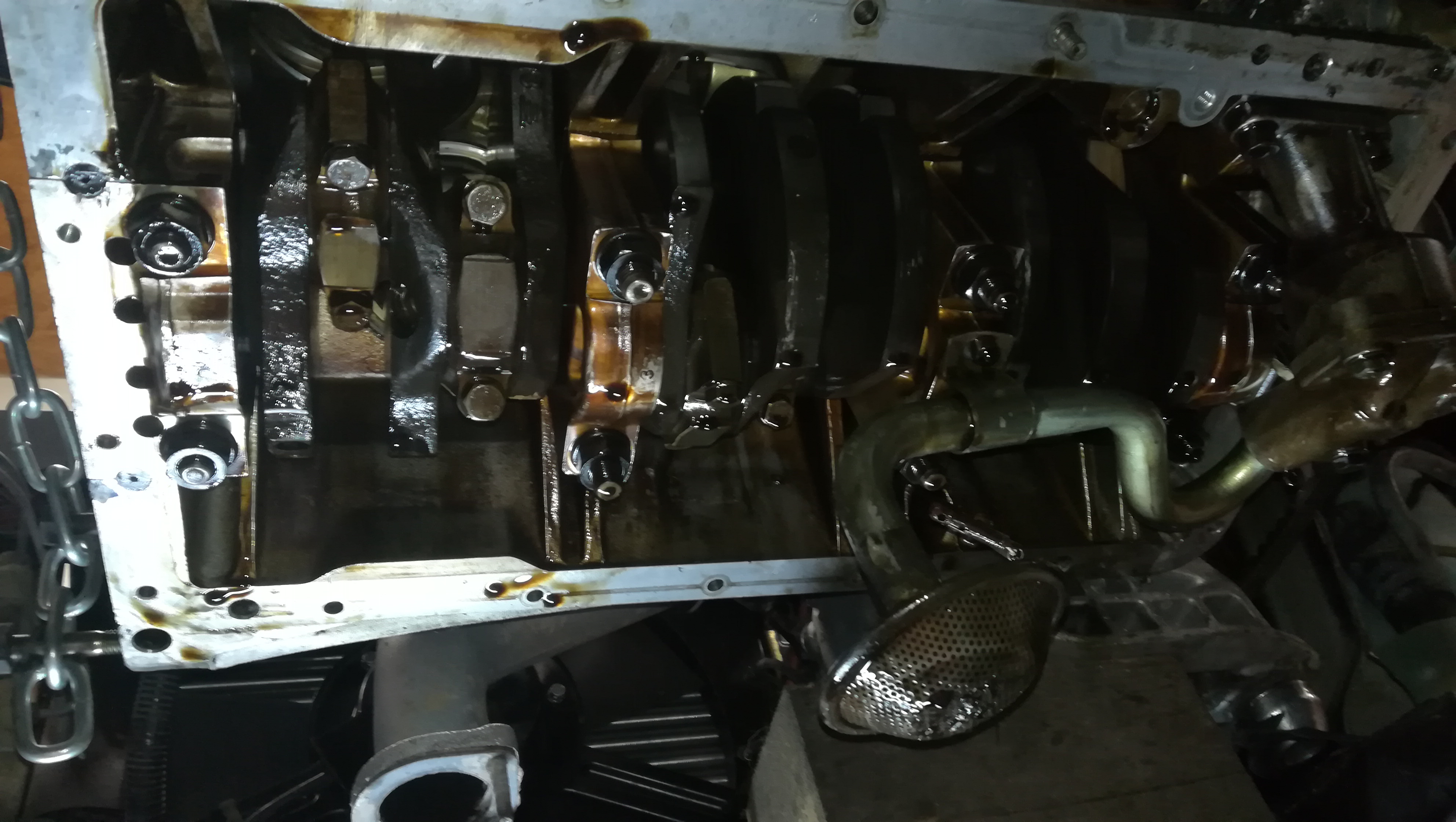

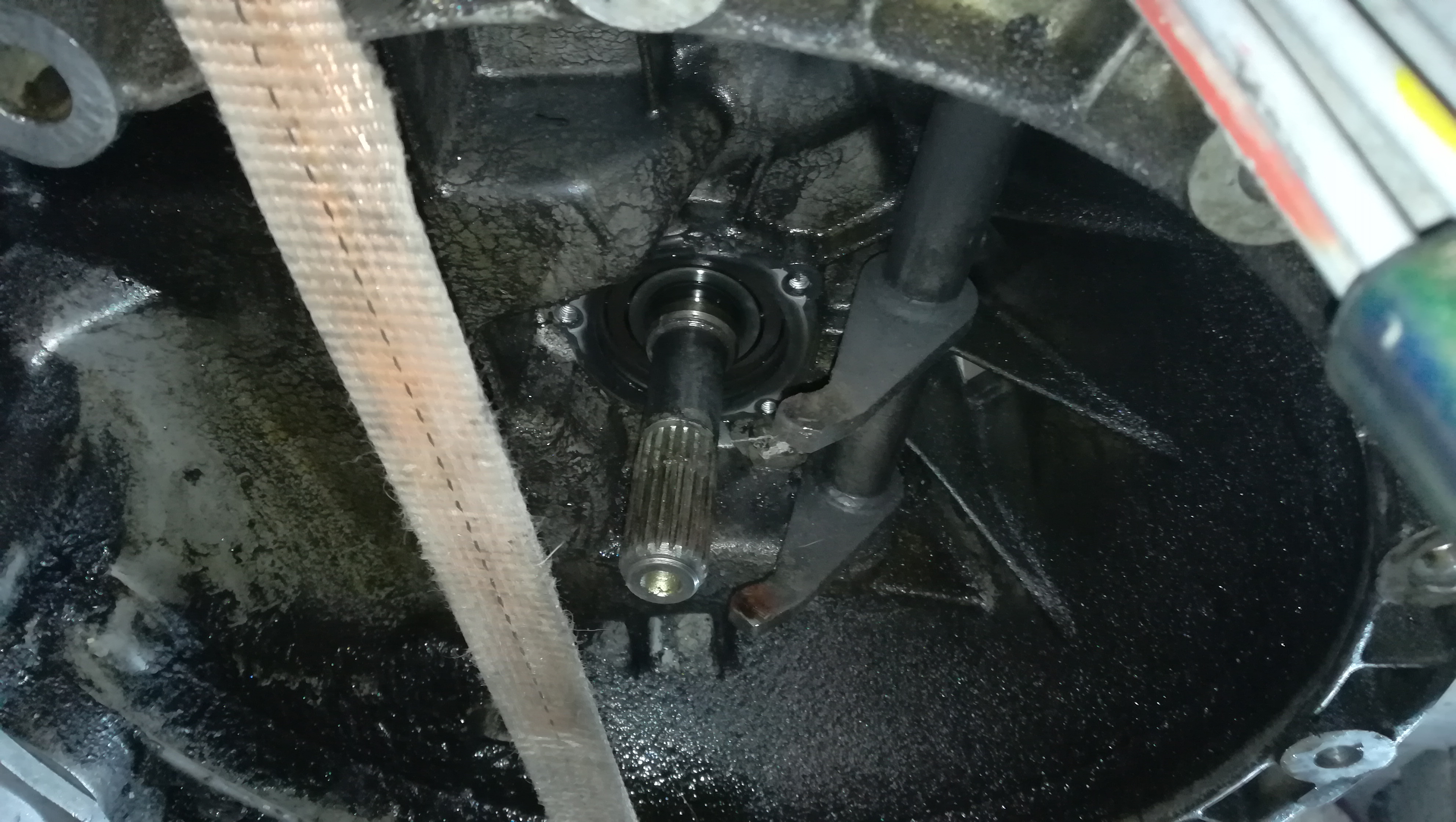

Příspěvek od Vlado » 10.3.2019, ned 12:39

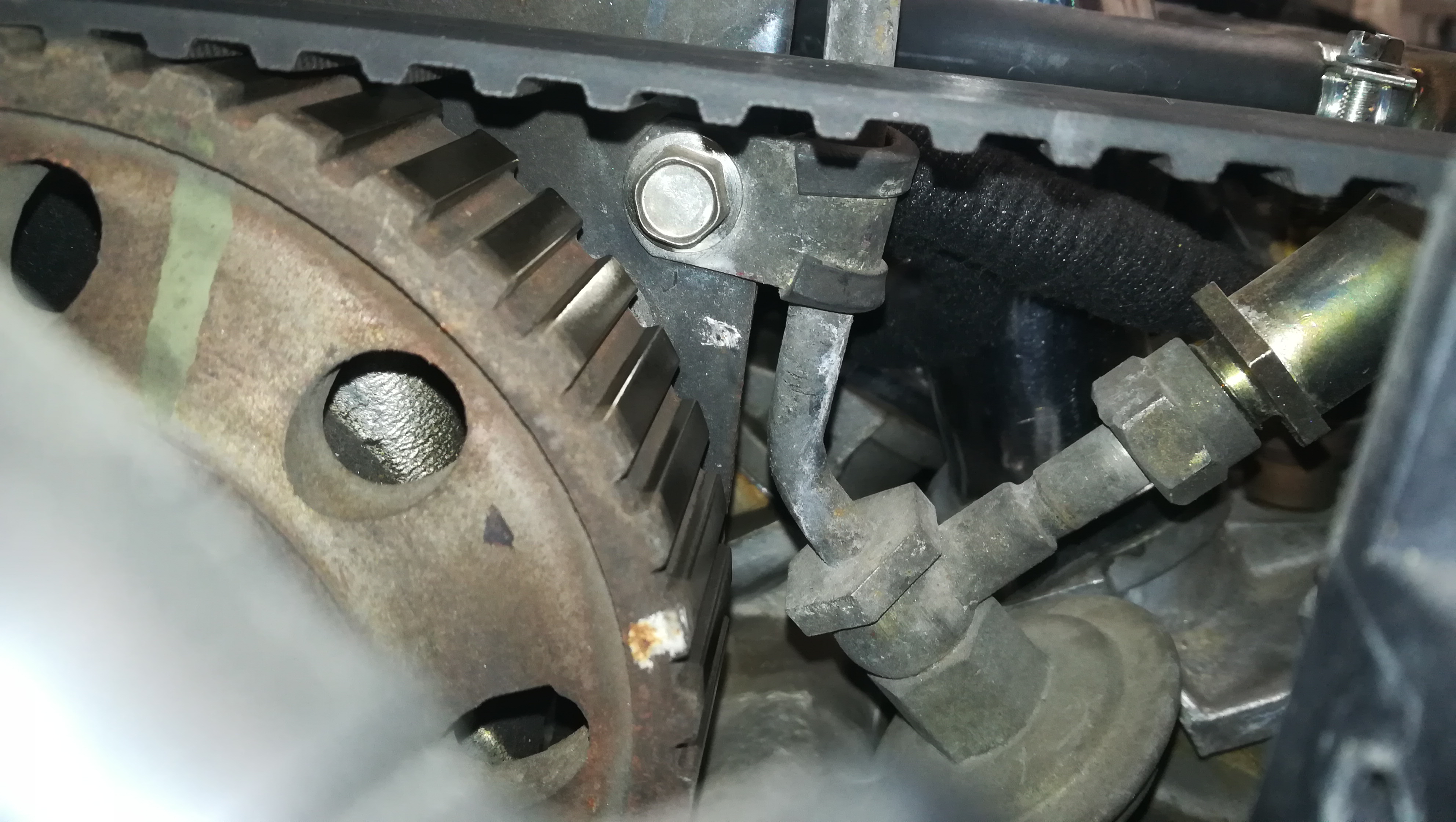

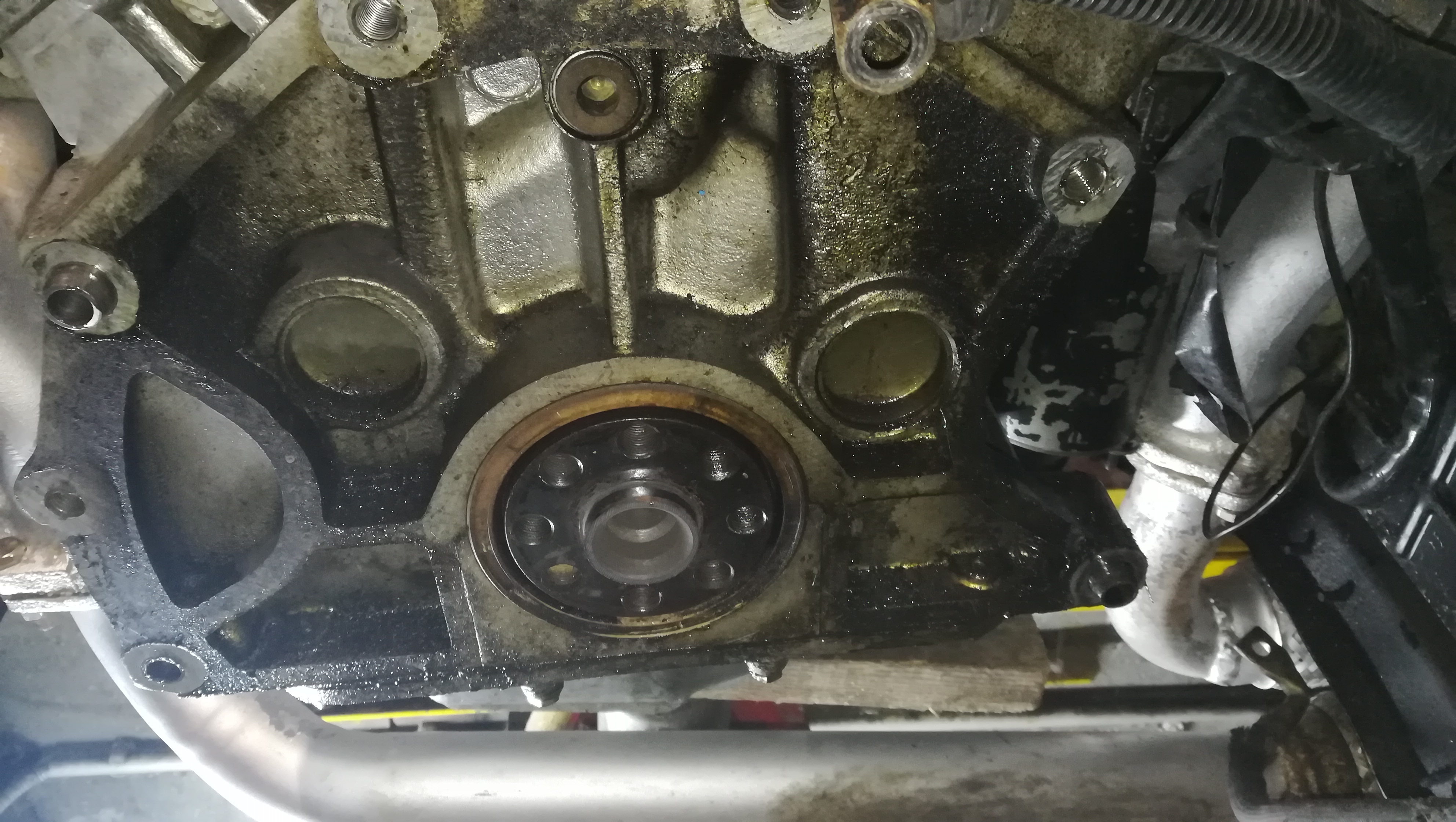

Po min ročnom rozjazdeni sa objavil únik oleja medzi prevodovkou a motorom, takže som sa na to vrhol. Výmena všetkých simeringov o krúžkov atď, popritom musela aj vaňa dolu, takže sa pretesnila aj ta. Repasol štartér, keď už bol vonku.

Příspěvek od Vlado » 10.3.2019, ned 12:42
A ešte s najväčšou pravdepodobnosťou pri dotahovani zotrvaku a spojky sa mi pootocil kluka proti smeru otáčania a skočil rozvod na zadnej vacke o 2 zuby....

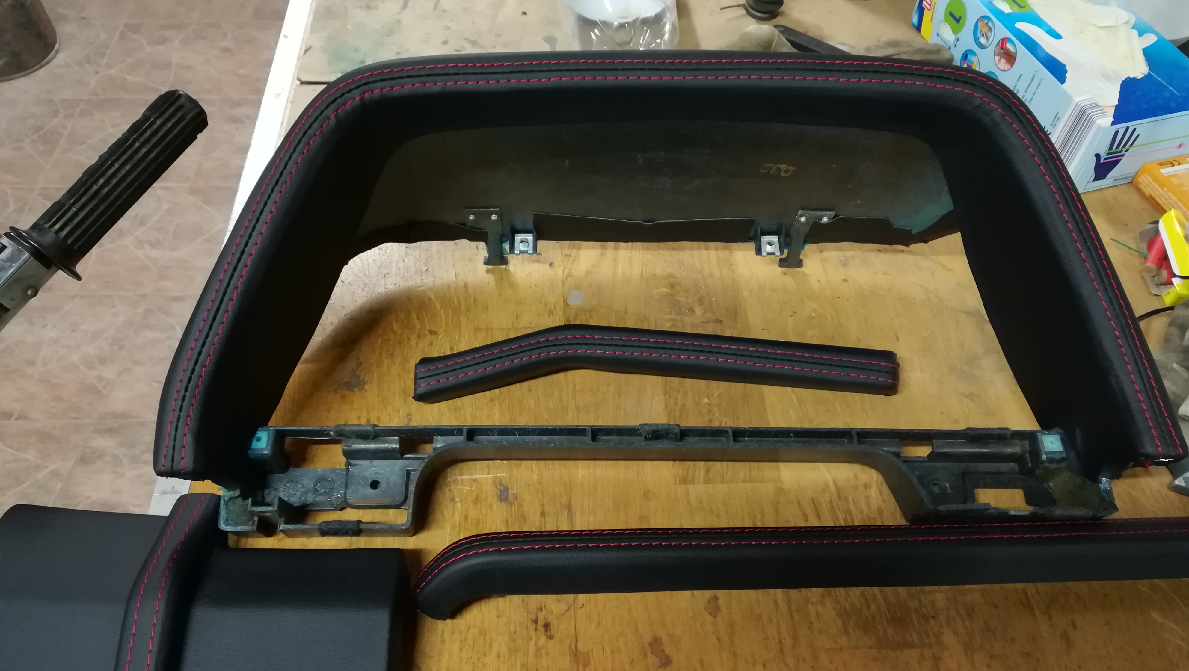

Příspěvek od Vlado » 17.3.2019, ned 20:30
Diely na aute... A jarné prebudenie.

Příspěvek od George.KHE » 17.3.2019, ned 21:37
Krásny, to jsou nové díly, nebo nově přečalouněný?

Re: Vlado - Alfa Romeo 164 3.0 V6 i.e.Q.V 12V (1991)
Příspěvek od Vlado » 18.3.2019, pon 05:36
Na novo pre čalúnené.
Příspěvek od drincok » 30.3.2019, sob 20:11
To precalunenie vyzera paradne, klobuk dole 👍👍👍
To si dal urobit nejakej firme ci sam si robil? Krasne auticko 👏

Příspěvek od Vlado » 31.3.2019, ned 07:43
Dostal som kontakt na jedného chlapíka v mojom okolí.

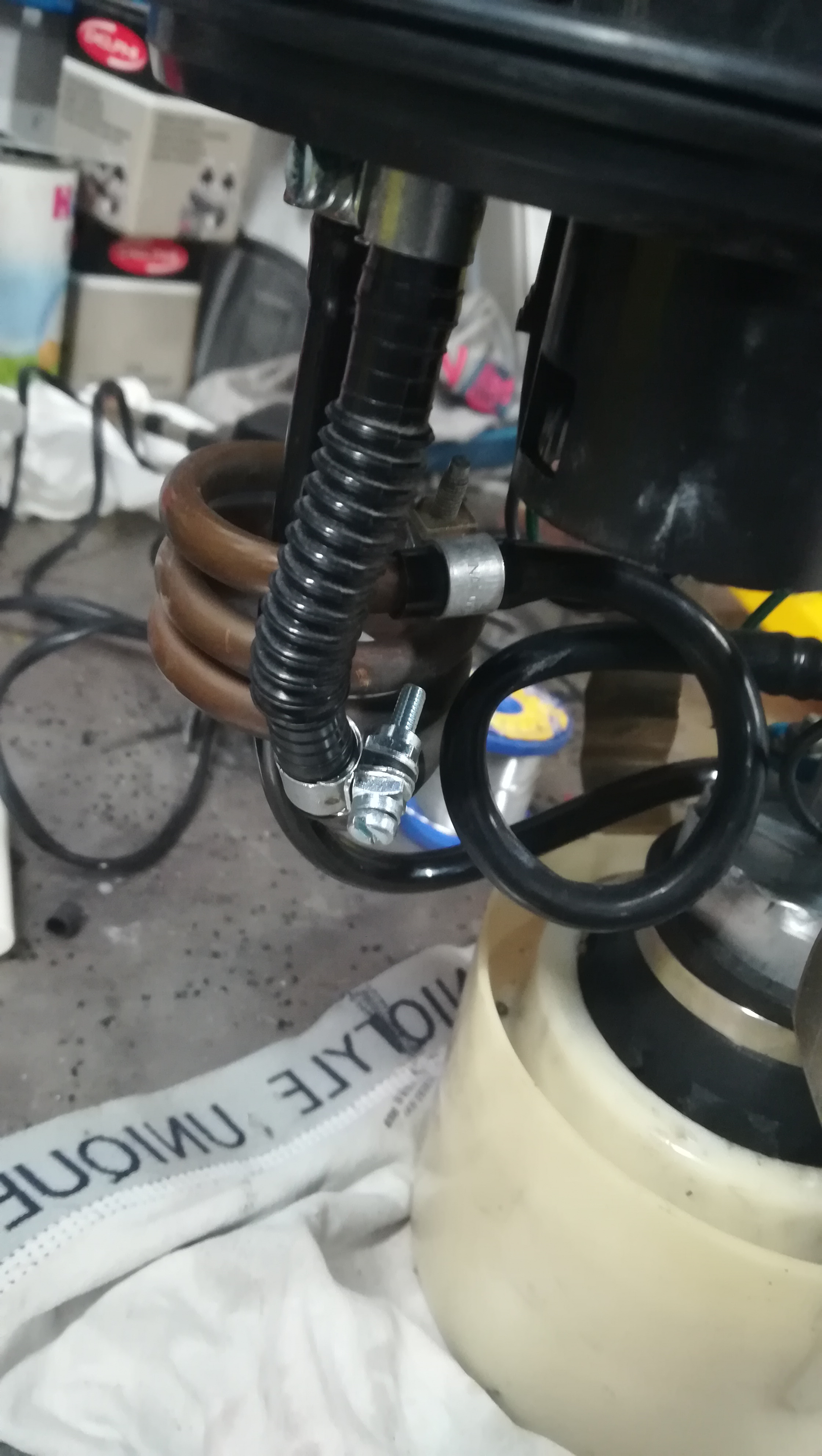

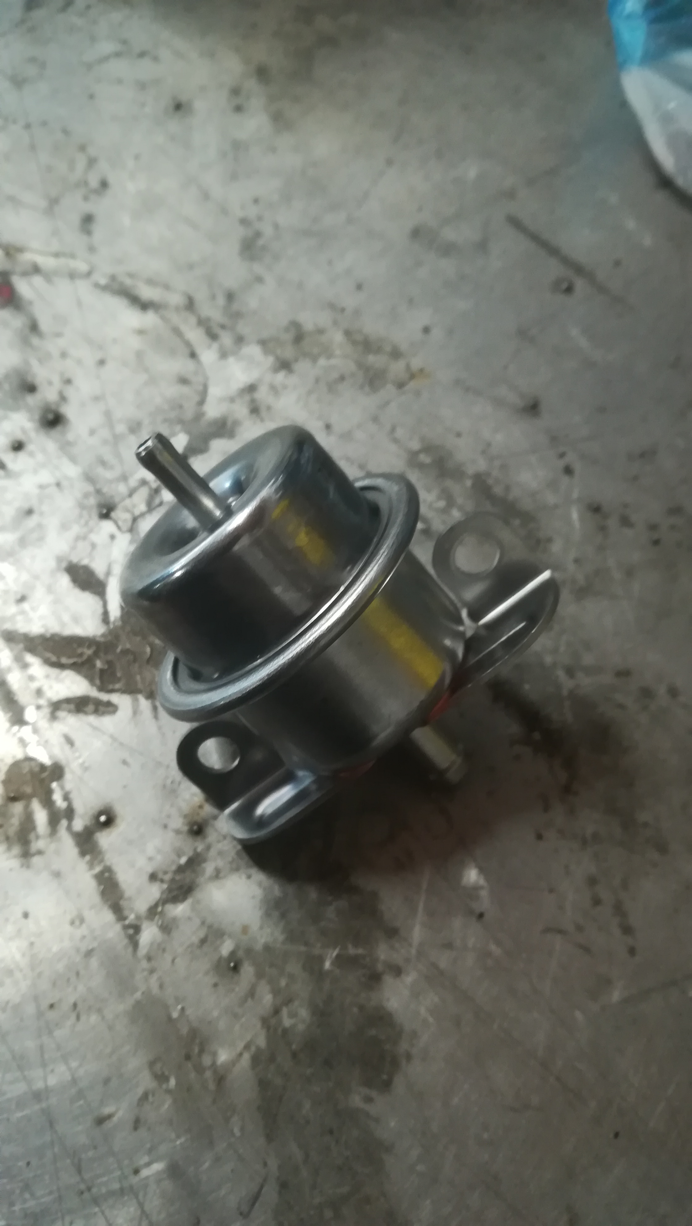

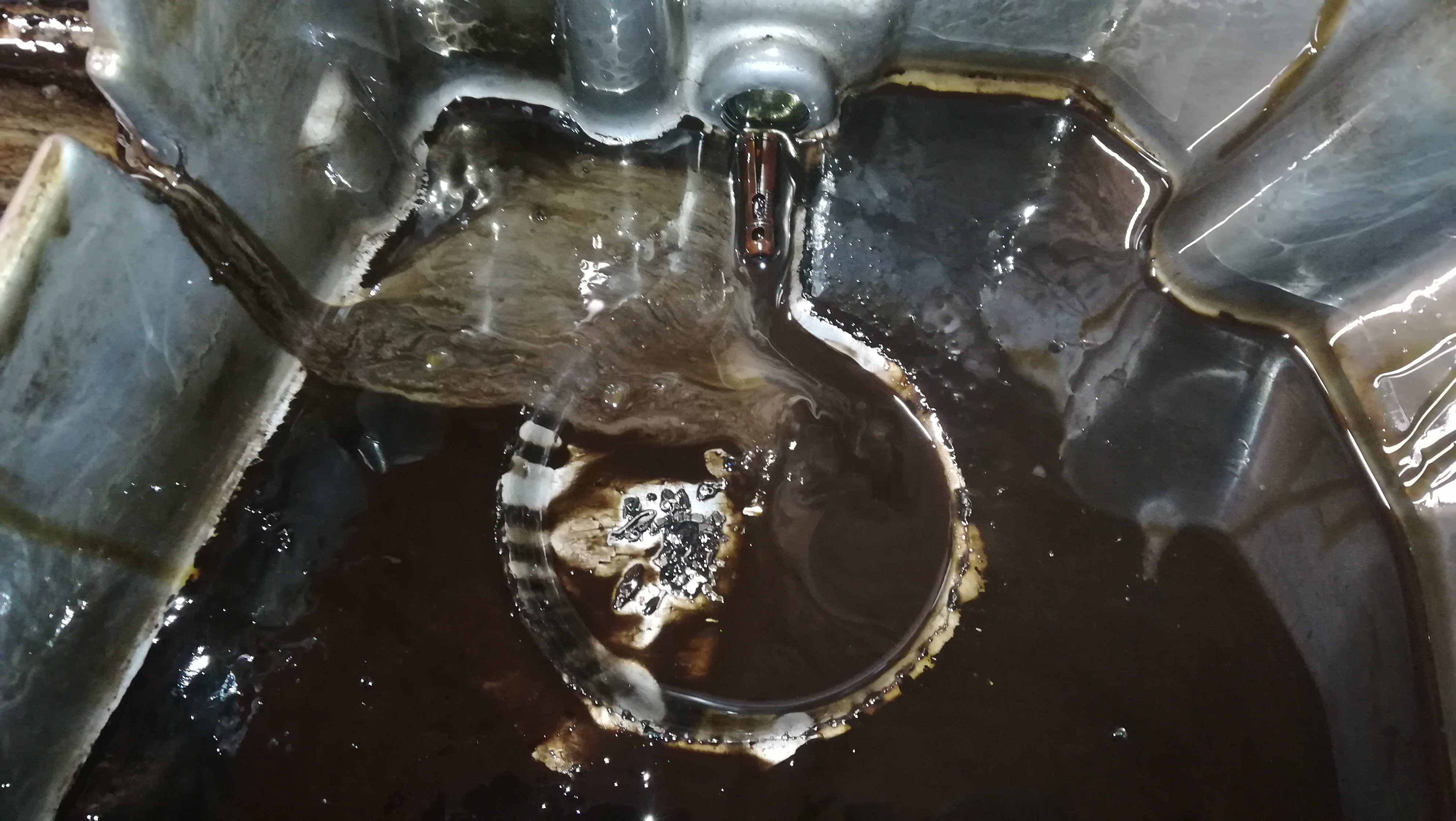

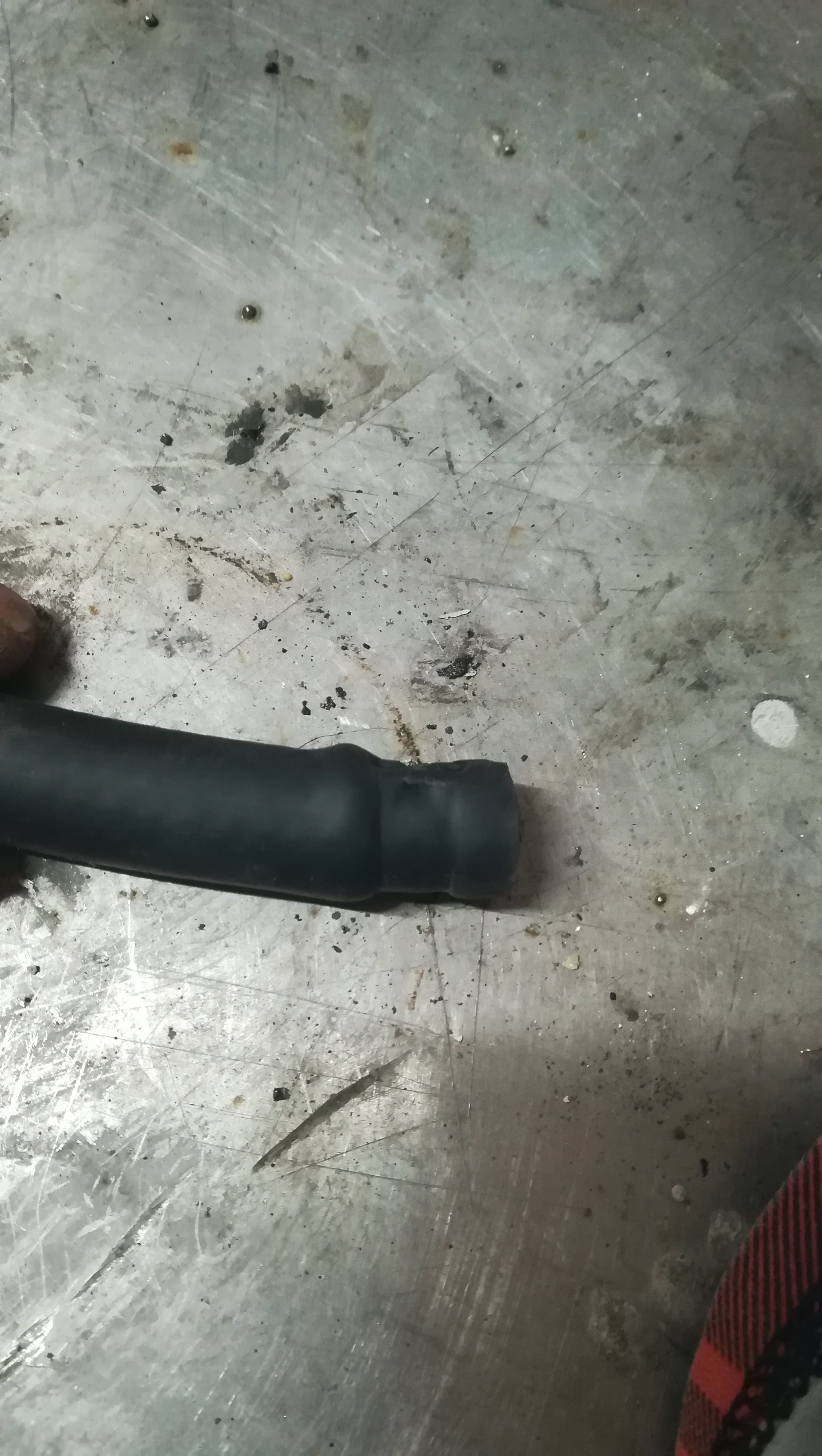

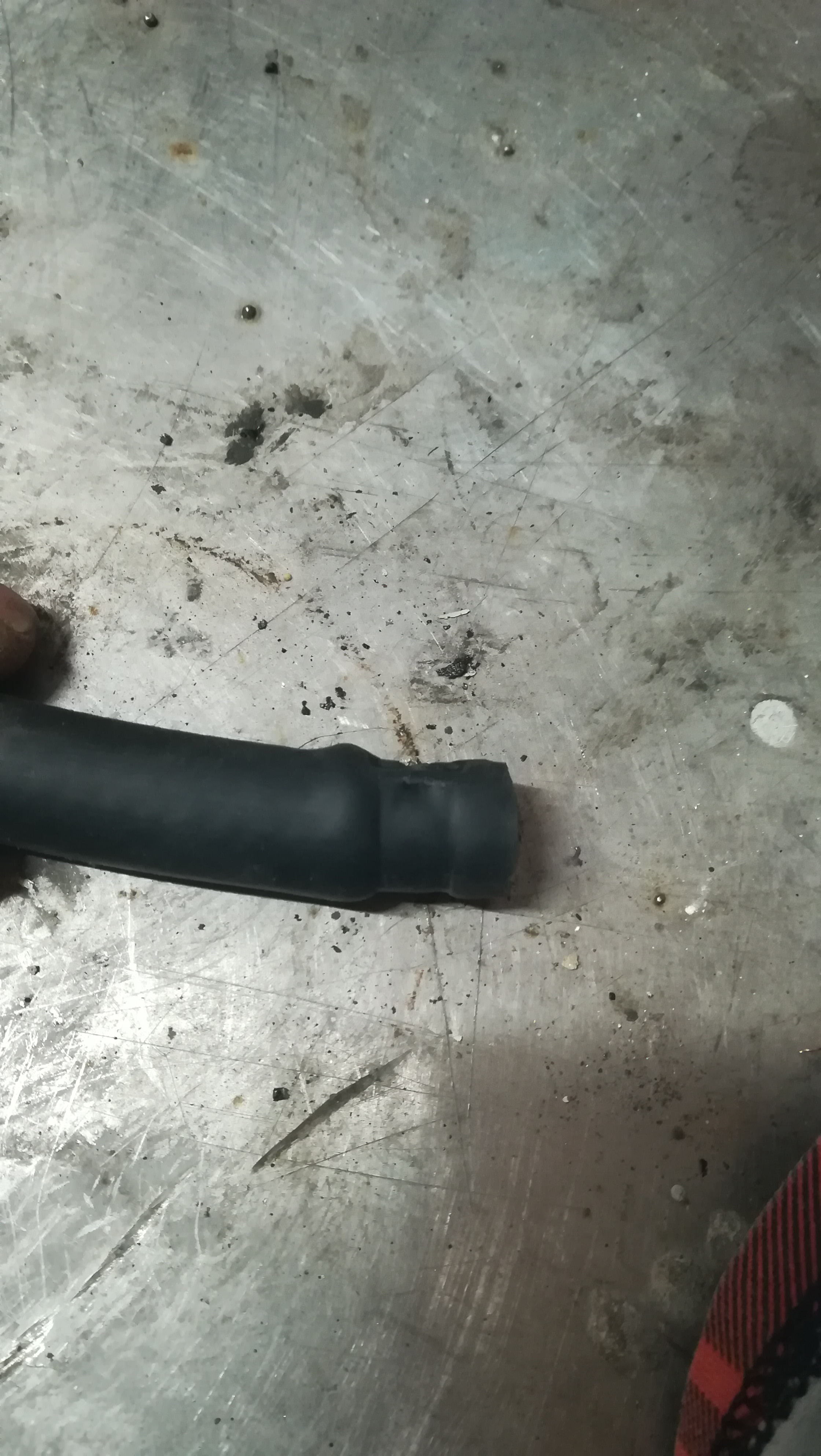

Příspěvek od Vlado » 30.5.2019, čtv 08:54
preventivne novy regulator tlaku
a vymena hadicky v nadrzi, kazda, ktoru som tam dal sa po case zacala rozpadat, tato sice nebola rozpadnuta, ale bola z nej zuvacka, tento raz plastova hadicka, som zvedavy kolko vydrzi. Popritom vymena sviecok a zistenie, ze olej tecie do priestoru pre sviecky, pritom som tam daval nove tesnenia... pretesnenie bohuzial na hulvata silikonom.
Alfa Romeo 164 QV
