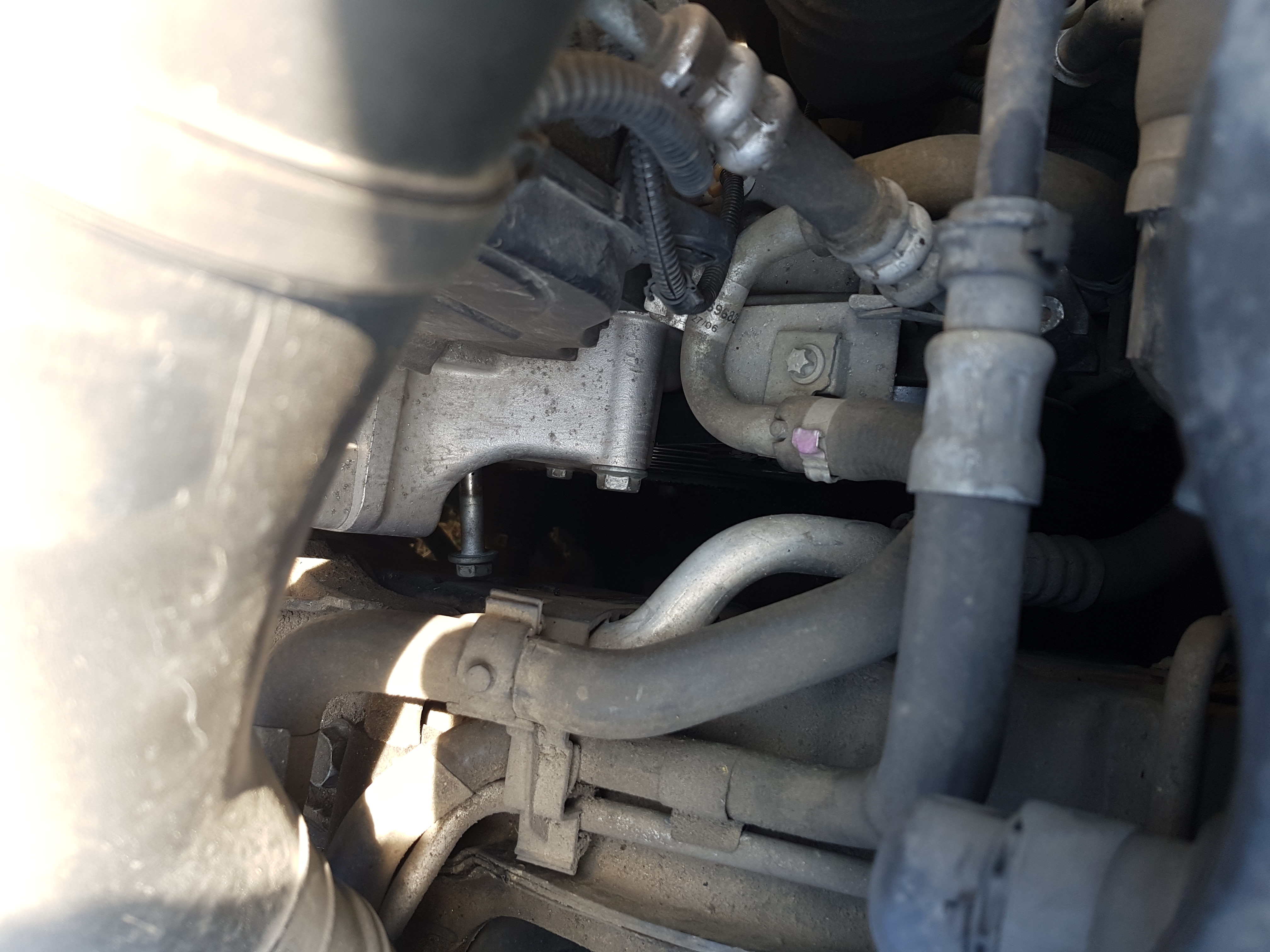

Cafte, manzelke prave drbla hlavna remenica. Aku kupit novu, cital som tu ze INA a podobne celkom zvucne znacky sa zvyknu rozsypat do roka resp. 15tisic km. Doporucujete bud to DAYCO alebo IMPERIUM(origo). Len ma trsoka matie, ze imperium je o dost lacnejsie ako dayco, 40eur imperium vs 65eur dayco, moze to byt? Alebo este potom vraj hrozi, ze objedna sa imperium, a pride alkron...

Mates na FB radil Imperium. Já s tou značkou nemám zkušenosti, on určitě ano a na velkém vzorku kusů, takže bych to prubnul (vyzkoušel).

hej, viem ze som prave par dni dozadu niekde cital, ze imperium(nebol som si isty kto to pisal, myslel som si ze cendler), a spominal bud dayco alebo prave imperium. Na vsetko ostatne su neni dobre referencie.
edit: este doplnim, ta remenica odisla divnym sposobom, stalo sa to pri rozjazde auta, pri pohnuti skublo auto(ako ked sa da malo plynu a scipne), aj sciplo, po znovu nastarovanu uz len smrad a dym spod kapoty, servo, altik, klima out. Remenica sa pretacala na tej gume. Len neviem teraz, ci bol dovod ze sa zle pohlo a preto odisla, alebo naopak, ze odisla remenica a skublo auto. A v neposlednom rade, som si vsimol ze je uplne povoleny jeden srob na nosniku(este nedavno to mebolo ked som kontroloval olej). Vyzera to ze zavit neni poskodeny, len ze aa to povolilo, tiez nechapem preco.

Kua chlapi! Je mozne, ze pritom ako sa porucila hlavna remenica, nakoniec ze sa stalo nieco aj s rozvodmi, pravdepoodbne ze skocili? Ked auto zdochlo prvy krat, nastartovalo nanovo, ale uz neslo servo, altik... lebo smykala ta remenica. Stalo sa to cca 10km od domu. Medzitym kym sa prislo domov, bola cca 1-2x este zhasnuta a startnuta(nevedel som este vetdy kde je problem, ta preto), ale odvtedy co sa prislo domov, tak som akurat dal dole pomocny remen, nech sa s tym da potom prejst do ragaze na vymenu remenice. Co malo byt dnes(auto stalo 2dni), rano startujem a nic, raz akoby odpalila ale to bolo vsetko. Myslel som ze baterka, tak som teraz prisiel z roboty a dal baterku z ineho auta a nic, tiez len toci a to je vsetko. Diagnoza ukazuje P0340 - phase sensor. Ramus, buchot alebo nieco podobne, zeby dostala vacka(koniky) na hubu sa nekonalo, startuje to potichu ako predtym. Je mozne ze skocili, alebo s posahal sensor, alebo... Len nejde do hlavy, preco po tom, ako rupla remenica auto este slo, a po par dnoch uz nie.

pokud se řemen nedostal do rozvodů, nemohlo to jen tak skočit bezdůvodně. jestli ten řemen klinovy nebo volná remenice jak píšeš nejaky snimac nepoškodilo
Mě rupla cca před rokem a nechal jsem dát dayco. Zatím drží. Najeto asi okolo 20-25tkm.
Jinak mě odpadla krátce po startu, když jsem vyjížděl z garáže. Mám to z kopce, takže motor na volnoběhu. Slyšel jsem jen takový žvejknutí a ztuhlo řízení. Dokonce ani řemen nebyl nikde poškozený. Ale i tak mechoš říkal, že tam pár otlučených míst od té řemenice bylo. Prý tohle občas přeskočením rozvodů končí.
Tyhle řemenice prostě neomezenou životnost nemají. Nehledej příčinu.
Proč ti to ovšem nestartuje neporadím. Já to pak bez dobíjení asi 2x startoval a pak sem jel asi půlhodinu do servisu a i pak to šlo znova 2x natočit. Jak to nemá el. posilovač, tak baterie celkem drží.
Zbytek řemenice jsi hned vyndal, nebo jsi jí tam někde nechal lítat?

Dik za reakcie. Ale vyzera to tak, ze rozvod skocil. MaTes reagoval na FB, a ten popis sa mi zda logicky a pravdepodobny. On ze riesil tiez taky servis, remenica out, ale ta spalena guma z remenice sa dostala pod rozvodak(par kuskov), a stacilo to nato aby to skocilo o 3zuby a tiez nesla startnut. Po znovu nastaveni rozvodu fachal dalej. Dufam a verim ze toto bude max ten istydovod, a neschytali to aj koniky. Zajtra sa snad k tomu dostanem, ze aspon ten rozvod skontrolovat.
Inak, ja som remenicu pred rokom ked sa robili rozvody nemenil viac menej naschval(nevyzerala zle), lebo som cital ze prave ta druho vyroba sa originalu nevyrovna ani zdaleka. Tak som to riskol :/

No vidis. Me se rozpulila mesis po rozvodech a pomocnejch remenech.

OK, takze bordel z remenice napadal na rozvodak a skocilo to. Motor to ale prezil bez ujmy. Preventivne idu oapt nove rozvody(okrem pumpy)...
