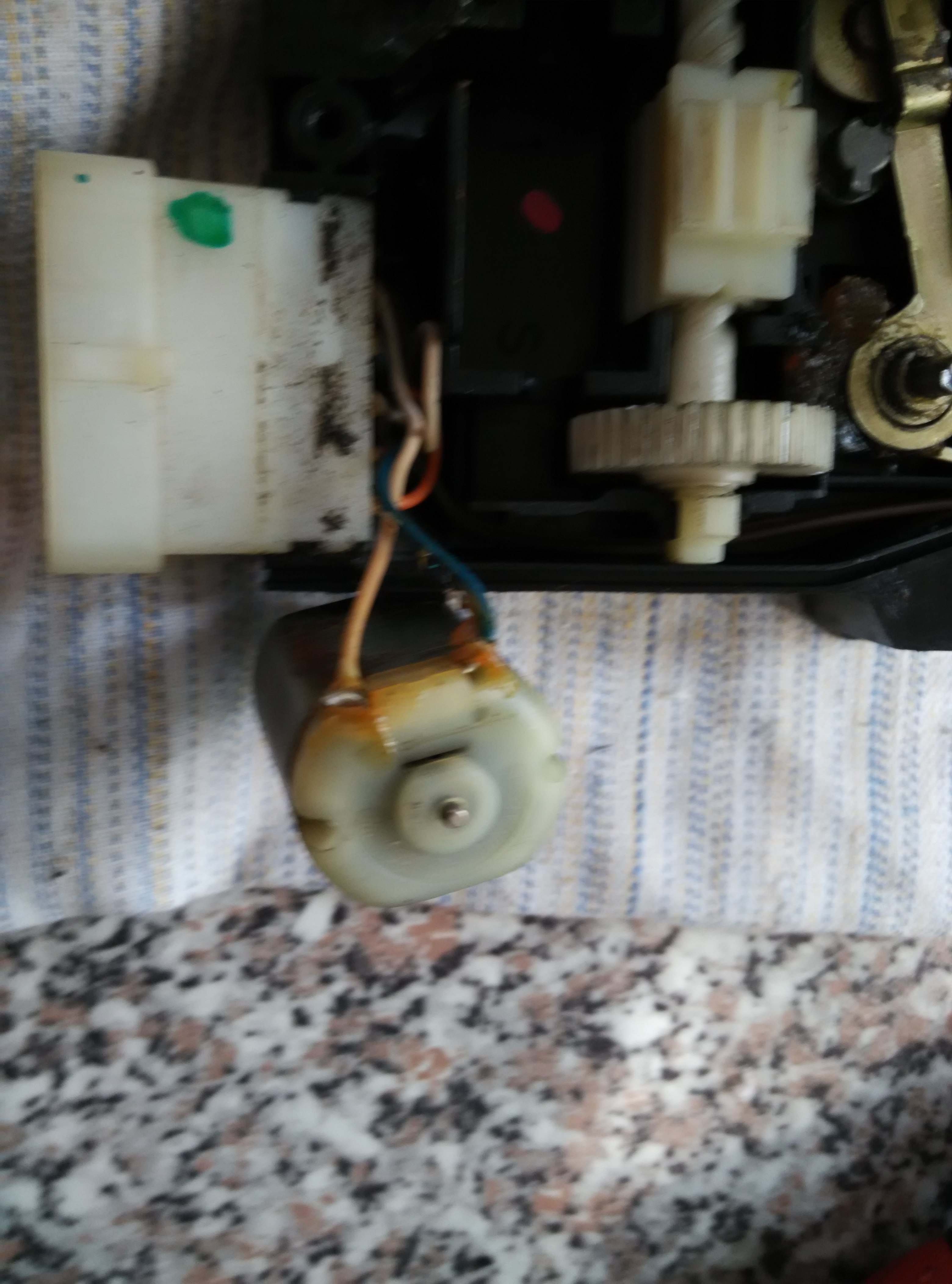

Měl jsem úplně stejný problém, Alfa šla zamknout klíčem, při použití dálky mi kolíčky za sekundu vyskočily zpátky, protože kolíček ve dveřích spolujezdce nešel ani zamáčknout. Takže jsem:
1. Koupil na vrakovišti jetý systém ovládání dveří spolujezdce (500,-)
2. V pátek v půl šesté jsem začal s rozebíráním dveří spolujezdce
3. V šest jsem sundal ten kožený pás v tapecu, protože jsem nevěděl, jak pokračovat
4. V šest nula pět jsem pochopil, že to byla zbytečná operace, a že bylo potřeba odpáčit tapec větší silou
5. Ve čtvrt na sedm jsem byl u motorku a začal jsem zkoumat, jak to pracuje
6. V sedm jsem si donesl lampu, abych na to viděl
7. V půl osmé tam byl nový starý motorek z vrakoviště a auto nešlo jakkoli zamknout
8. Do osmi jsem nadával
9. Pak jsem rozmotal napojení drátů na ty dva konektory, znova odizoloval, prostříknul jsem kontakty kontoxem
10. V půl deváté zamykání fungovalo i na dálku
11. V devět jsem dal dohromady ten pás “kůže” na tapecírunku, jednu takovou operaci ty cvočky snesou, také pomohl chemoprén
12. V jedenáct byly dveře po několika drobných opomenutích v kompletaci znovu složené
13. Nezbyl mi žádný šroubek
Závěr: Buď je potřeba prostříknout kontakty, nebo obnovit izolaci u konektorů, tím bych začal a je podle mě dobrá šance, že to bude stačit.
PS: Ten motorek je na prodej, 500,-
Edit 26.11.2019:
Po drobné anabázi s Michalem a zjištění, že můj zámek z vrakoviště nefunguje jak má, musím připsat poznámku o dalším vývoji - před pár dny jsem zkusil otevřít klíčem víko kufru a pak jsem půl hodiny nemohl auto jakkoli zamknout.
Nakonec jsem do zámku kufru nastříkal kontaktol, ještě jednou otevřel kufr klíčem a centrál zase funguje.
Závěr 2: Když nefunguje centrál a vypadá to, že se nezavírají dveře spolujezdce, je dobré poškádlit zámek kufru.
Kromě toho se lze i dlouhodobě obejít bez odemykání kufru klíčem, zejména, pokud ho lze otevřít dálkou nebo z kastlíku u spolujezdce.
Naposledy upravil(a) EagleF1 dne 26.11.2019, úte 22:20, celkem upraveno 2 x.

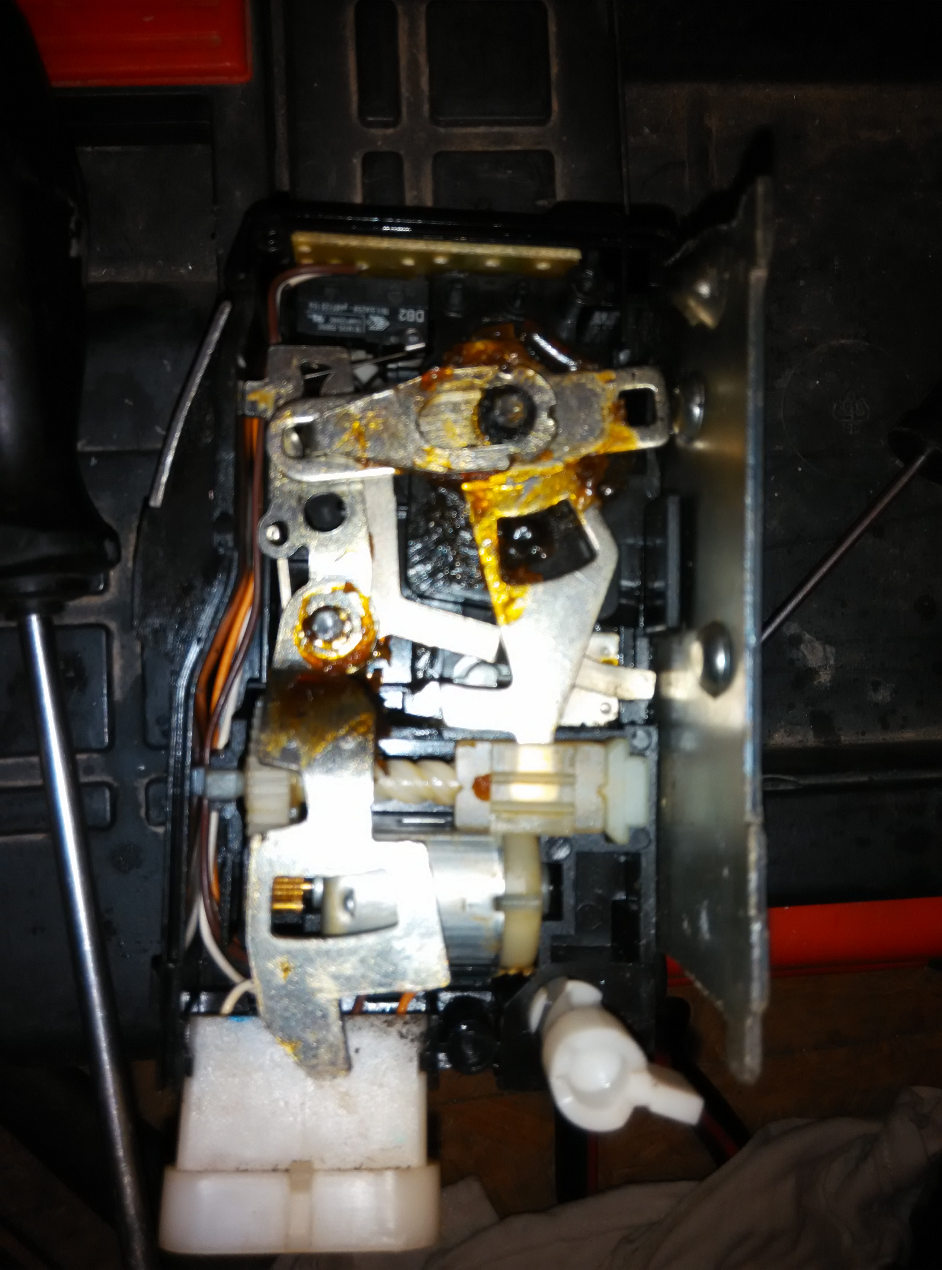

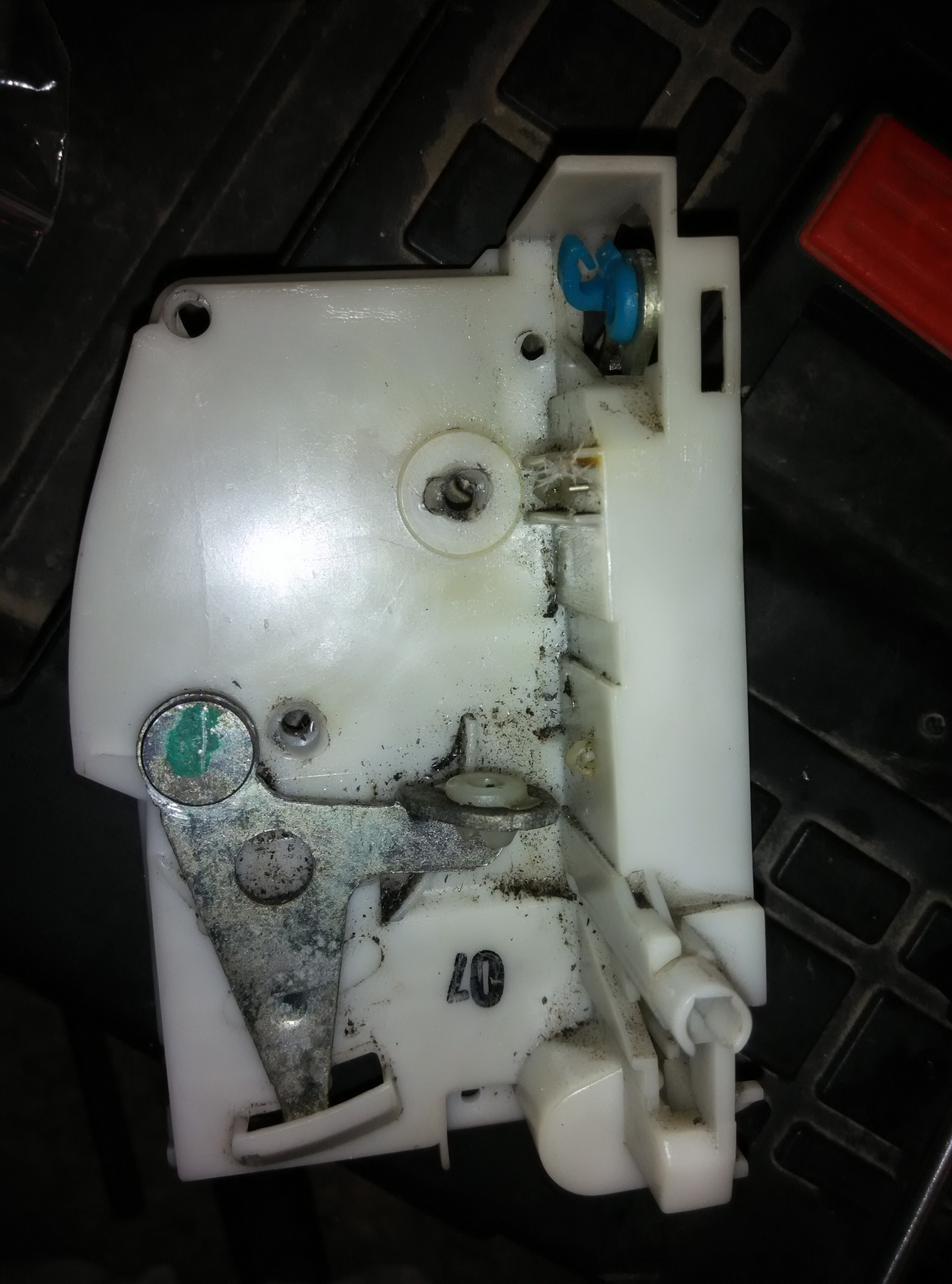

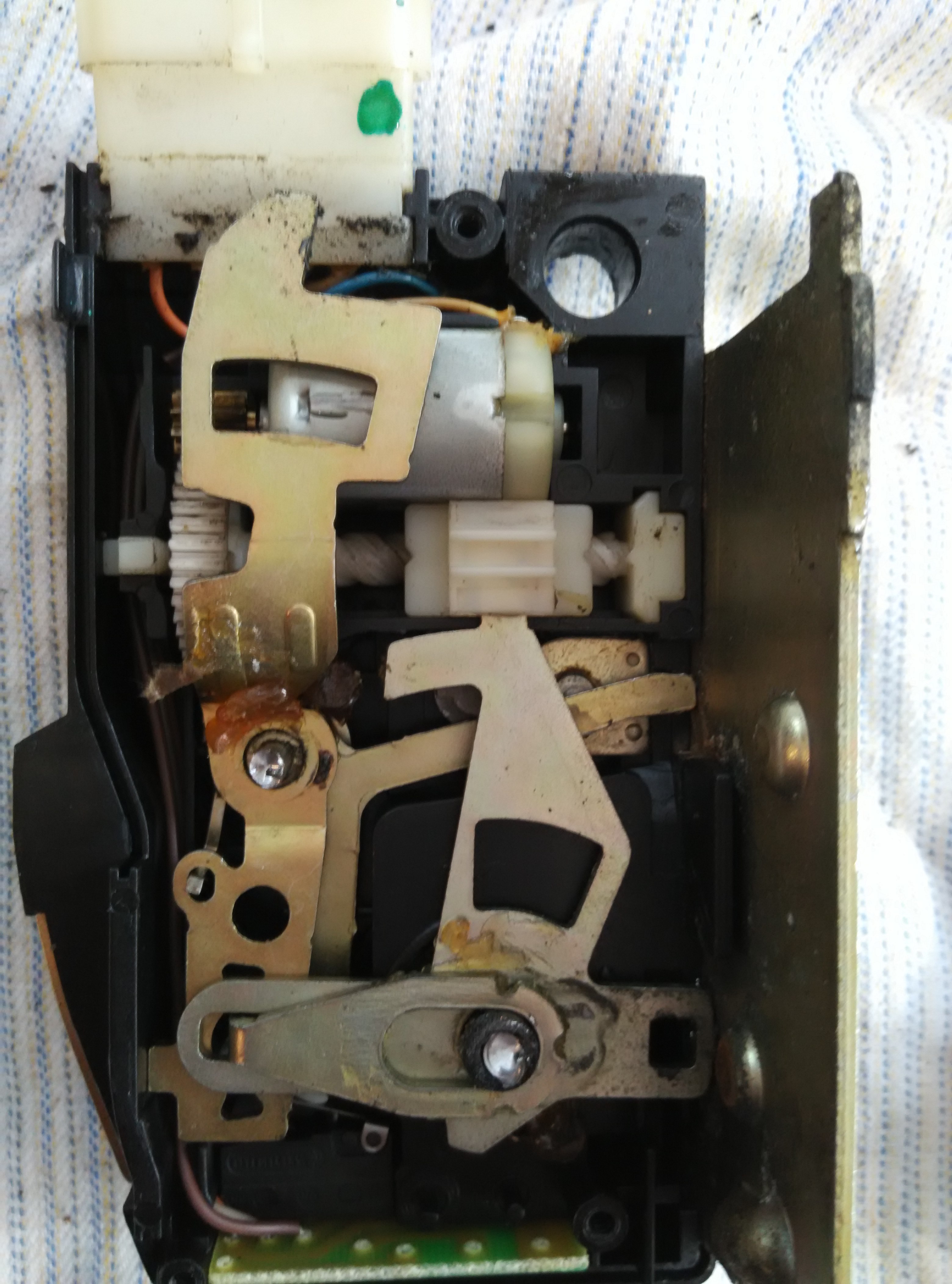

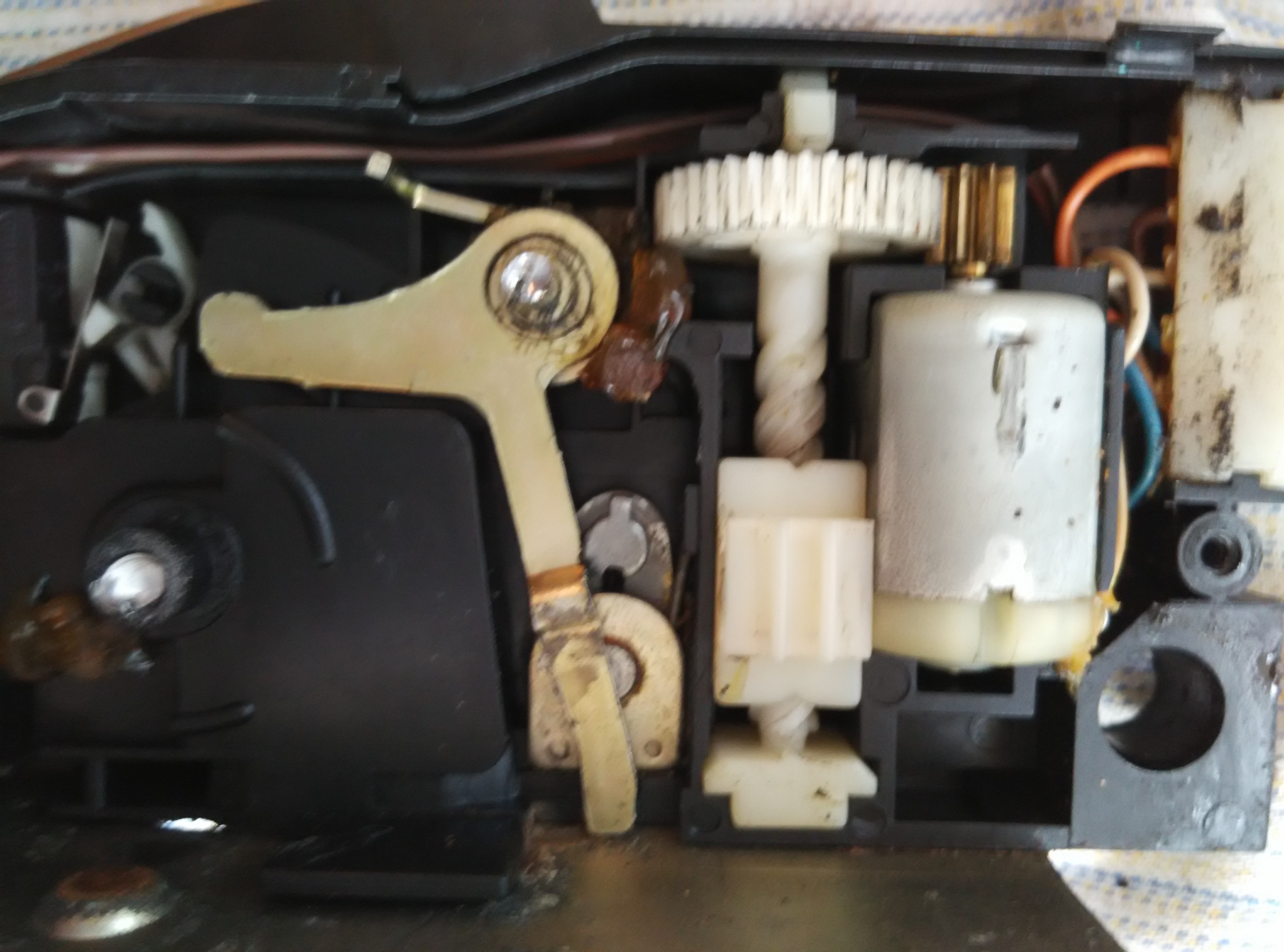

zámek řidiče motorek připravený na výměnu
zámek řidiče oddělaná táhla
zámek řidiče rozdělaný
zadní dveře rozdělání po odvrtání
zadní zámek odvrtané nýtování
Já jsem řešil všechny zámky kromě spolujezdce. Nakonec to dopadlo tak, že jsem všechny zámky z auta vydělal ze dveří, odvrtal nýty (pertlování) a vyměnil vevnitř elektromotorky. Pastorek šel přelisovat, přepájet na vodiče hotovo. Závadu jsem taky hledal ve svazku a průchodce. Nakonec jsem koupil asi za 150,- elektromototek (cena za kus),vyměnil, promazal a funguje to. Asi za 3 roky po mé výměně mi odešel znovu elektromotorek v řidičových dveřích tak, že blokoval mechanismus zavírání - ozubená kolečka a nešlo zavřít ani klíčem, ani kolíčkem u okna. Koupil jsem nový, vyměnil a zas to funguje. Ten tapec byl opruz, ale co už.
