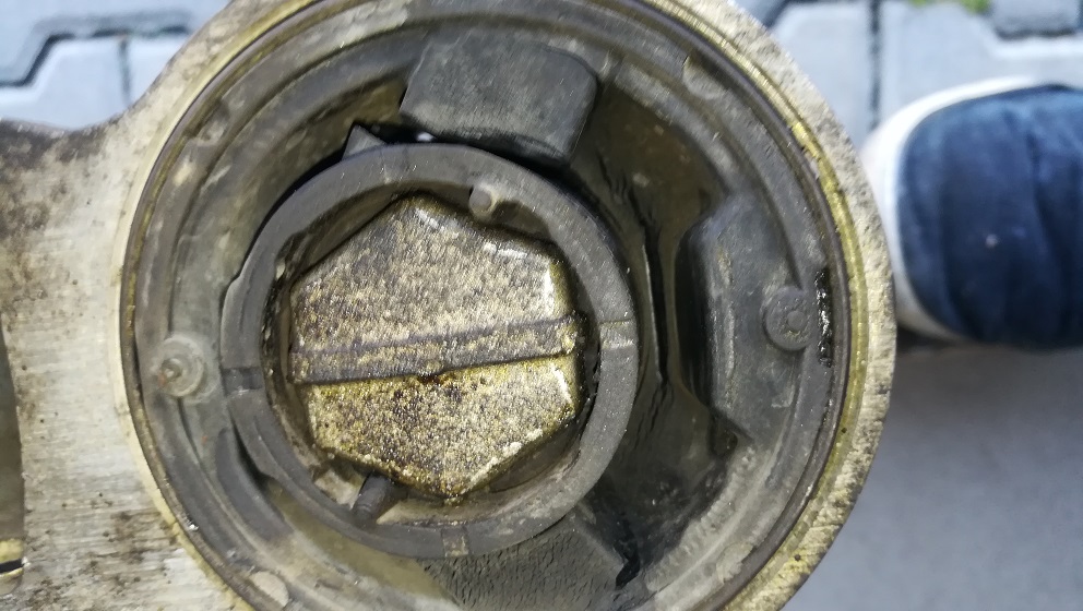

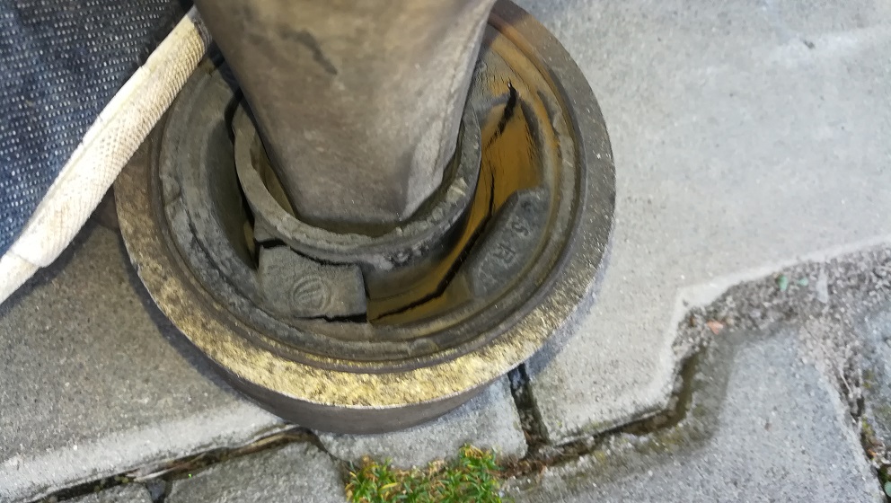

Tak jsem koupil nova spodni MEYLE ramena a na jednom se kostra se silentblokem protaci
 ... Hadam, ze je asi v prdeli co? a budu muset reklamovat ....

taky me to čeka delal si jen vymenu silentbloku?

Ten zadni silent spod.ramene jde koupit, ale nenasel jsem ten druhy, predni silent spod. ramene ?

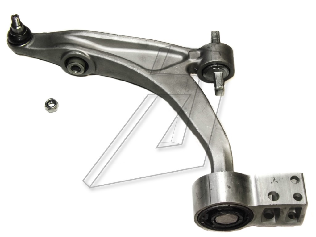

Na spodni rameno jde koupit vsechno krom cepu, viz:
Leve rameno:
kostka: https://mlparts.cz/autodily/alfa-romeo/ ... 5B0%5D=161
predni silentblok: https://mlparts.cz/autodily/alfa-romeo/ ... 5B0%5D=161
ulozeni se zavity: https://mlparts.cz/autodily/alfa-romeo/ ... tId=190821
									Leve rameno:
Re: Přední ramena - koupě, výměna
Diky, zkusim to, kdyz cep jeste neklepe, jen ta 3. vec se zavitem, kde to u ramene najdu ?
									2.4 JTDm147kw
To je přeci přední silentblok, do kterého prochází ty 2 šrouby skrz nápravnici. Na tomhle obrázku ten vpravo nahoře.
Aha. Meni se to ulozeni se zavity taky? Nebo staci ten gumovy silent.? Rikam si, jestli se na tom ma co opotrebit..
									2.4 JTDm147kw
To už by se asi z hlediska pracnosti vyplatilo vzít celé rameno, pokud bys na starém měl měnit všechno kromě čepu.
