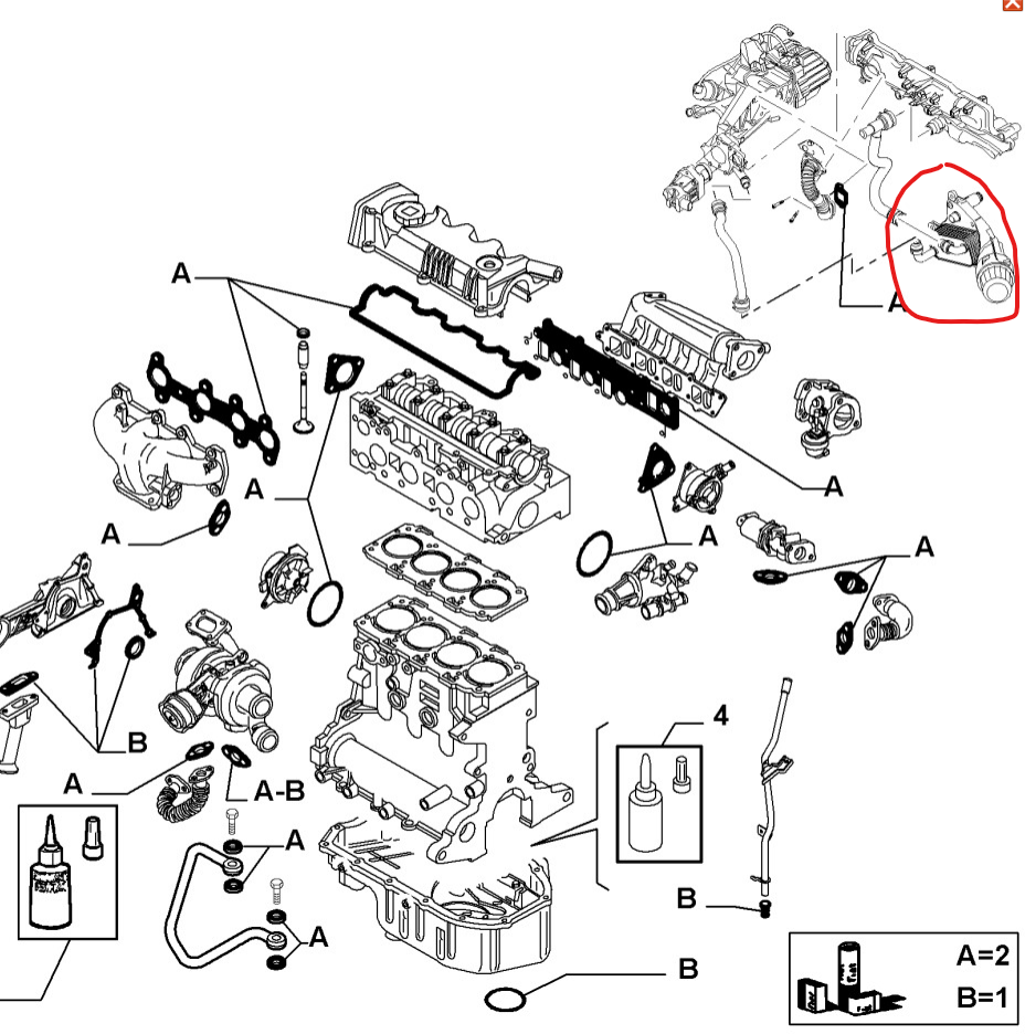

Dobré odpoledne,
předem děkuji za správné nasměrování na problém vody v EGRu, koupil jsem teď 2.0jtdm a zarazilo mě, že za studena bílošedě kouří. Moje obavy o problému potvrdilo, že pomalu mizí voda z okruhu chlazení. Dnes jsem sundal EGR a našel jsem vodu (rada: EGR zpočátku vypadal dobře, vodu jsem objevil až když jsem se rozhodl z protikusu vydolovat saze vysavačem - až ten jí nasál). Takže se chystám vyměnit kryt s gumičkami. Co mě ale zarazilo je, že při návratu egru zpět jsem ho schválně nechal odpojený, aby se po startu motoru neotevřel. A když jsem motor nastartoval, pára šla opět od výfuku, čemuž nerozumím. Ve schématu je ještě jedna část, která vypadá, že je chlazená vodou (viz obr), jenže nevím kde se nachází, tušíte někdo? Děkuji předem za rady

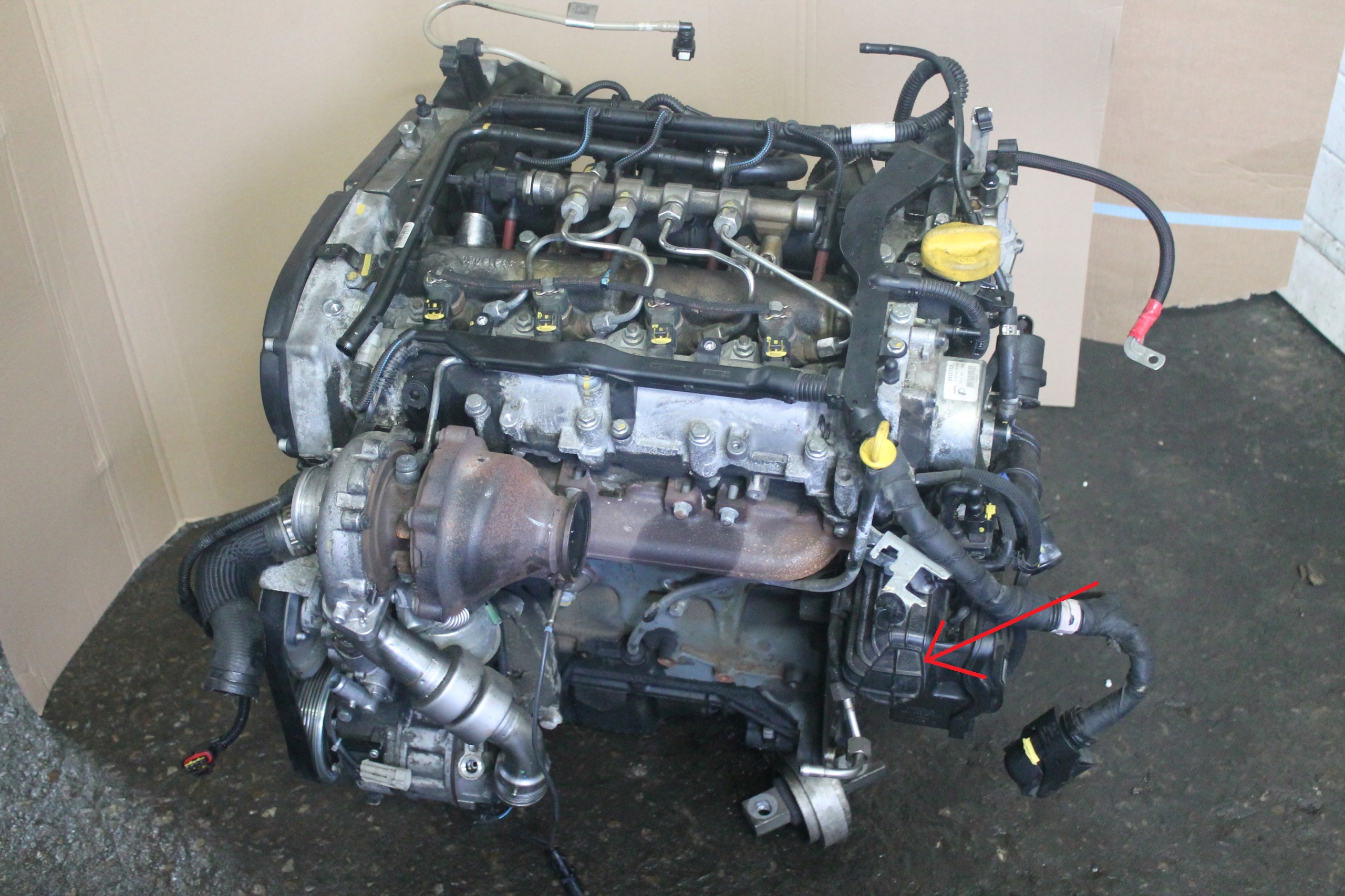

DeathCZ: chladič je vpravo od motoru, černá plastová věc.
Asi nejčastější závada na dvoulitrech, plast praskne a pak mizí voda buď ven, nebo i do sání.
Re: JTDm2 - pokec....
Děkuji za foto, určitě pomůže, kryt už je objednaný, až vyměním budu ještě ostražitý, protože mám podezření, že může být stejný problém ještě v sání (nepravděpodobné, ale možné). Uvidím zda po výměně bude dál mizet voda či nikoliv. Děkuji za reakci.
