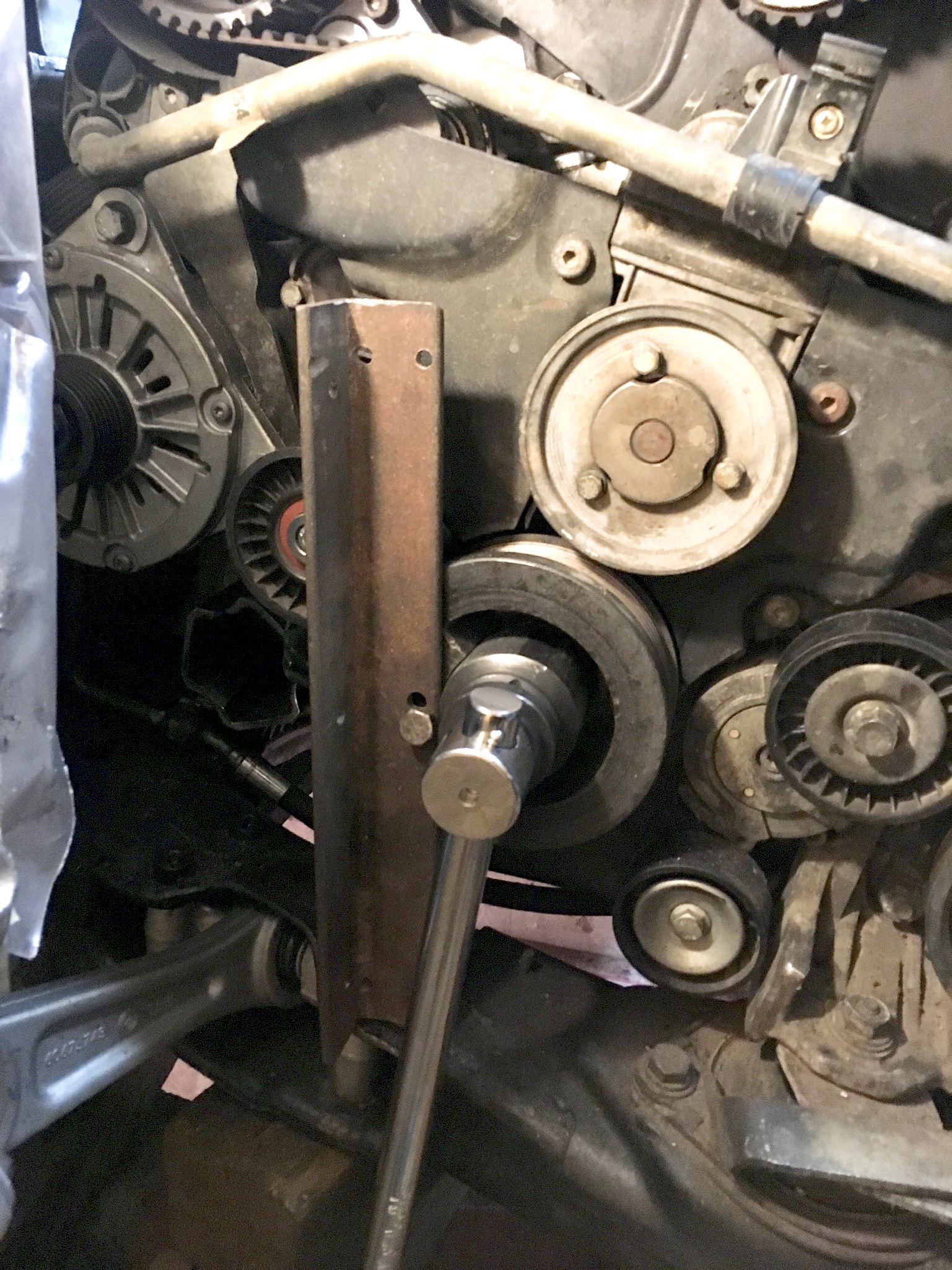

Po dnešku musím dodať jedno upozornenie - over si aký vonkajší obvod má 41mm orech, ktorý chceš použiť, môže sa ti stať, že bude mať napr. 58mm ako môj a nedáš ho do remenice
Re: Rozvody
orech už mám doma a vošiel LTT našťastie (musel som remenicu očistiť aby vošiel), ale zistil som že nemám gola nadstavec redukciu z 1/2 na 3/4 - (3/4 je orech) tak ešte na to čakám. Tieto eshopy katasrofa, všetci píšu skladom ale keď človek objedná tak čaká vyše týždňa a budem to páčiť trubkou takú hrdú silnú pištol nemám tak snáď nerupne tá "1/2 gola" časť toho mojho prípravku vyskladaného z troch predlžovacích nadstavcov (aby som sa dostal von z blatníku s trubkou dvojmetrovou)

Tak mne sa dnes zadarilo. Jednoduchý aretačný prípravok, od ktorého som ani nič nečakal kovaný orech, 3/4" vratidlo a k tomu 2m trubka a hneď na druhý pokus sa ozvalo prasknutie, ktoré mohlo znamenať len to, že sa niečo pojebalo alebo že matka povolila . Našťastie druhá možnosť bola správna. Najviac času mi zabralo opracovať vonkajší obvod orechu aby sa vošiel do remenice. Aj po opracovaní sa tam vošiel len tak-tak, plus bol opracovaný trochu nerovnomerne (+/- 0,5mm je tu veľa), takže som mal obavu, že mi bude chytať okrajom remenicu a budem vyvíjať silu nie len na matku, ale aj remenicu. Okrem toho som kvôli karosérii nevedel nasadiť orech úplne kolmo na maticu. No proste som to len skúsil a už som mal vyhliadnutú požičovňu náradia s veľkým rázovým uťahovákom, prípadne som bol pripravený matku navŕtať. Trochu som motor podvihol, párkrát s ním cez páku zatriasol a bolo to. Takže zajtra sa mení.

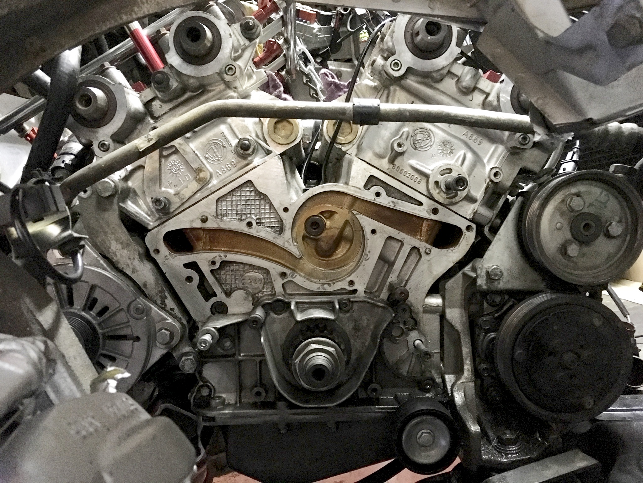

Ten motor je v podstate vybratý - celé aj s nápravnicou a prevodovkou je to položené na zemi a auto zodvihnuté. Takže v porovnaní s klasickým stavom je momentálne motor minimálne o 30cm nižšie oproti karosérii.

zatial sa mi to nepodarilo povolit - buď zohne tie vysokopevnostné šrouby prípravku čo strkám do remenice alebo samotný jakel mi zohlo stenu...je to tam slušne zapečené, čo poviete je dobrý nápad navariť elektrodou na tú matku husenicu ? (Rezervnú maticu mám aj s podložkou).Priestoru by bolo tá matka je dost široká...a chytro povolovat nech to teplo nejde do kluky ? či je to risk ? Ak nie tak ešte som dnes spravil silnejší prípravok a na ceste je trhák na 3/4 orech aj s predĺžením lebo už mi ten 1/2 začo tiež krútiť...inak to vidím už len na servis, rázovým utahovakom by to malo ist, mám doma ale ten má len 370Nm s tým to asi nepovolím...

Pokiaľ máš náhradnú maticu, najjednoduchšie by asi bolo tú súčasnú nejakým cca 3mm vrtákom navŕtať.

myslíš že ju to natolko oslabí že by sa jej chcelo dole potom ? No uvidím ak nebude iná možnosť...Pokiaľ máš náhradnú maticu, najjednoduchšie by asi bolo tú súčasnú nejakým cca 3mm vrtákom navŕtať.

Buď ju to oslabí a keď nie, tak ju presekneš úplne.DusoI píše: ↑4.5.2020, pon 16:51myslíš že ju to natolko oslabí že by sa jej chcelo dole potom ? No uvidím ak nebude iná možnosť...Pokiaľ máš náhradnú maticu, najjednoduchšie by asi bolo tú súčasnú nejakým cca 3mm vrtákom navŕtať.

Imbus na vodiacej kladke ma teda potrápil niekoľkonásobne viac ako matica na remenici. Po celom víkende neúspešného povoľovania som si dal týždeň pauzu a vrátil som sa k tomu dnes. Napokon som musel vybrať celé hliníkové uloženie, na ktorom je kladka primontovaná, vŕtať, sekať, búchať, ale nakoniec sa podarilo

Odstrojené. Pri tej príležitosti som vybral aj rúru chladenia medzi vodnou pumpou a termostatom, tú pretesním a vymením čidlá klepania.
