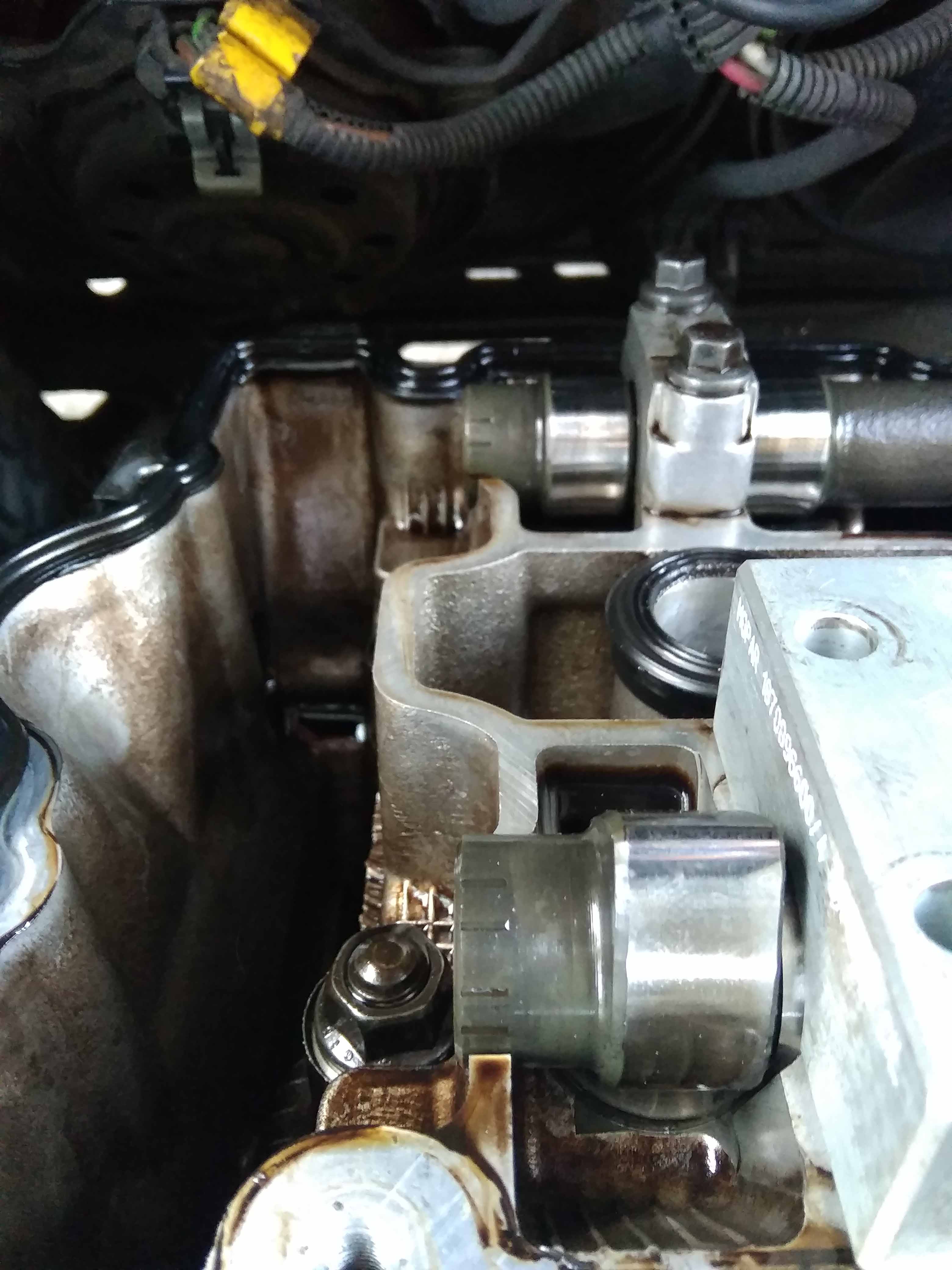

U mňa teda hotovo, ešte to skúsim dnes párkrát pretočiť rukou a skontrolovať a potom motor naspäť do auta.

Jakub_mt tak to je krása, ako si to prosímťa vyčistil ? Ja som včera drhol dratenou kefou a technickým benzínom a moc to nejde.

Použil som coyote čistič motorov https://autokozmetika.heureka.sk/coyote ... ov-500-ml/ Fakt super vec Nastriekať, rozotrieť štetcom, nechať pár sekúnd pôsobiť a potom vyčistiť handričkou dočista. Preistotu potom ešte opláchnuť vodou, je to celkom svinstvo a nenechával by som to na motore. Tiež som to neriskoval dávať na gumené časti .
Ja osobne som to nastriekal, rozotrel štetcom a potom oplachoval parným čističom, ale aj bez neho dosiahneš super výsledky.
