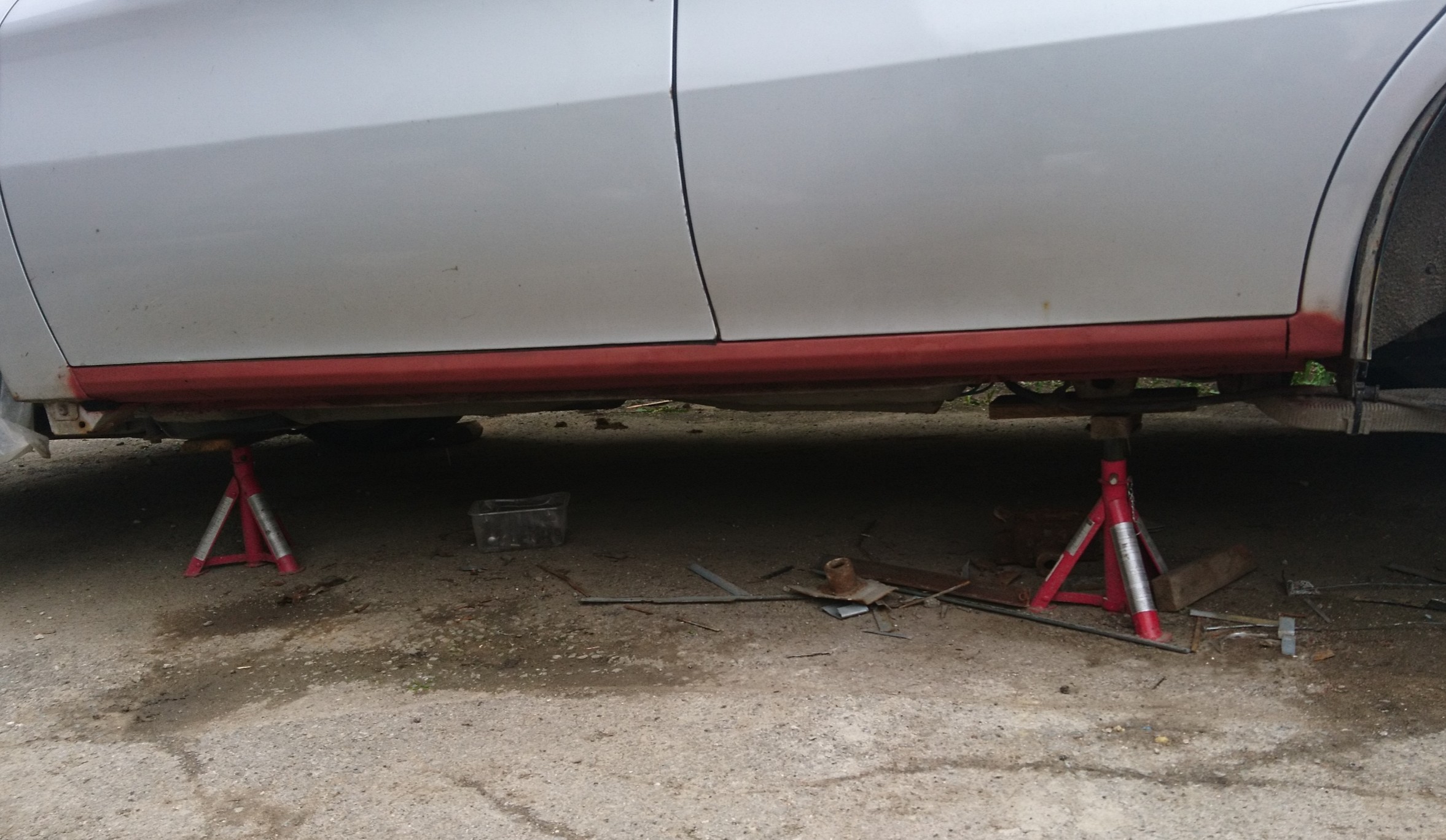

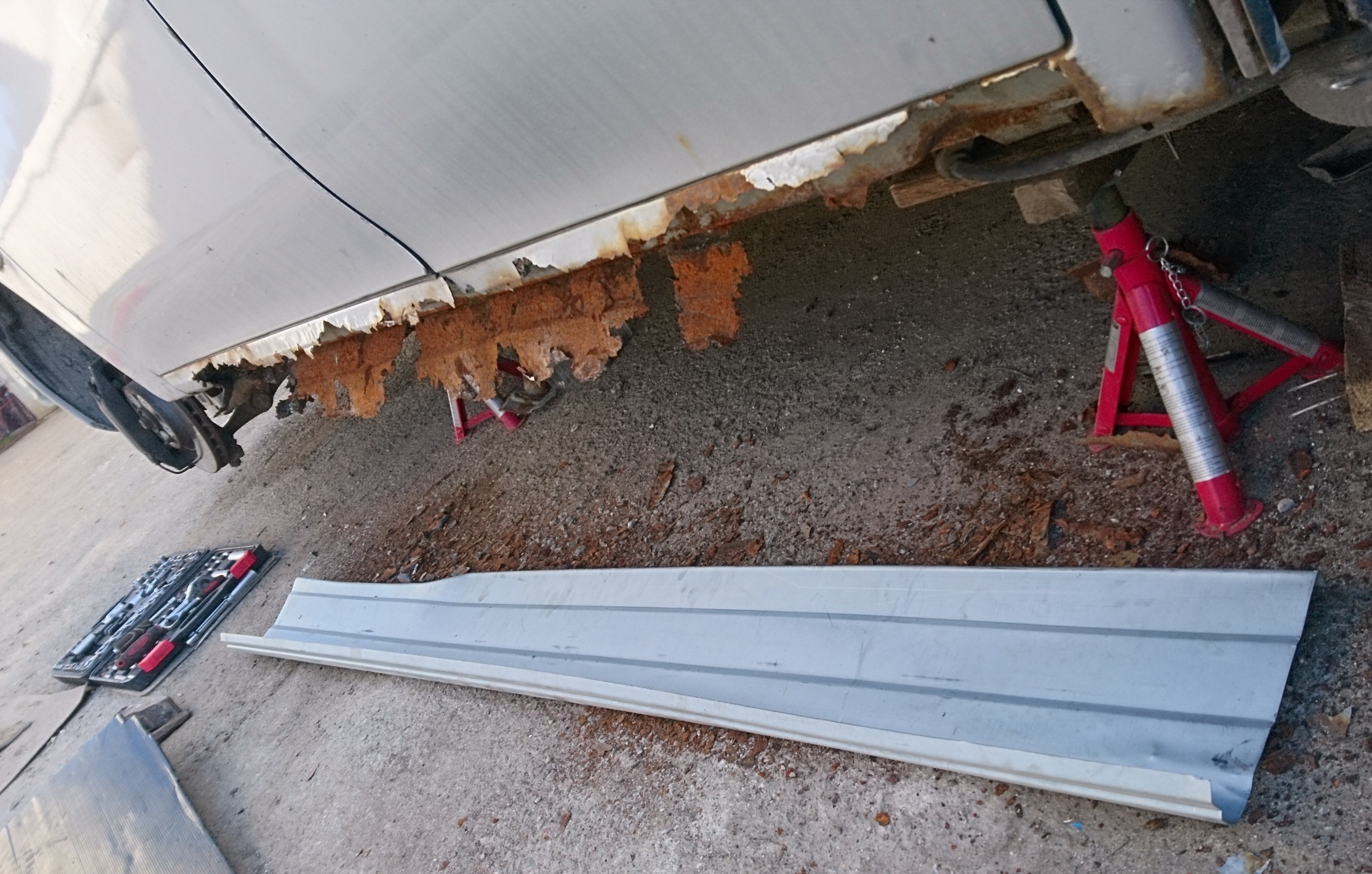

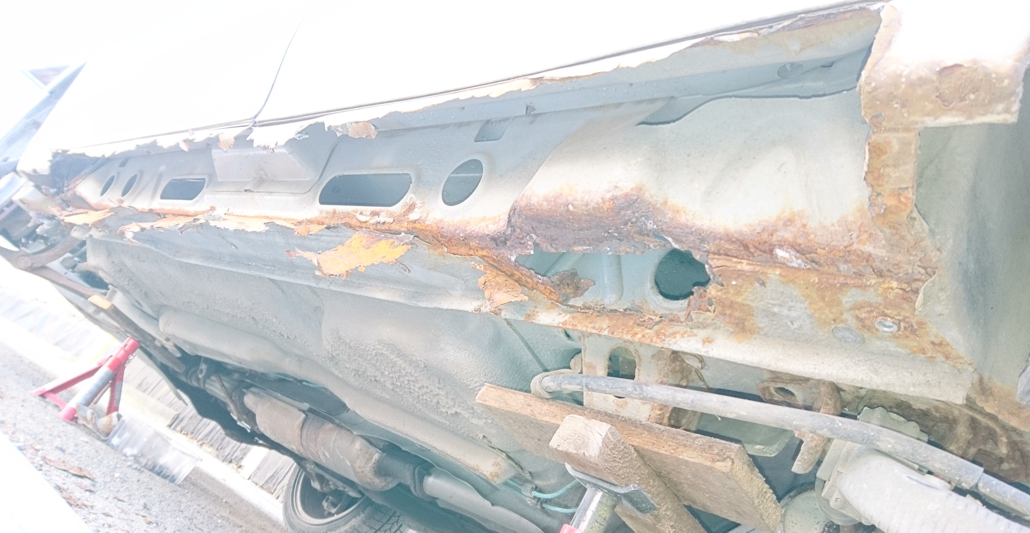

Musim uznat ze to uz moj prah na ženinej 166 na ktorom sa učím zvarat vyzera lepsie, aj ked zvatat plech 0,7mm COckom je horšie nez som čakal, a fakt neviem ako tam dovarit zdvihacie body ktoré drzali len na tenkom plechu
